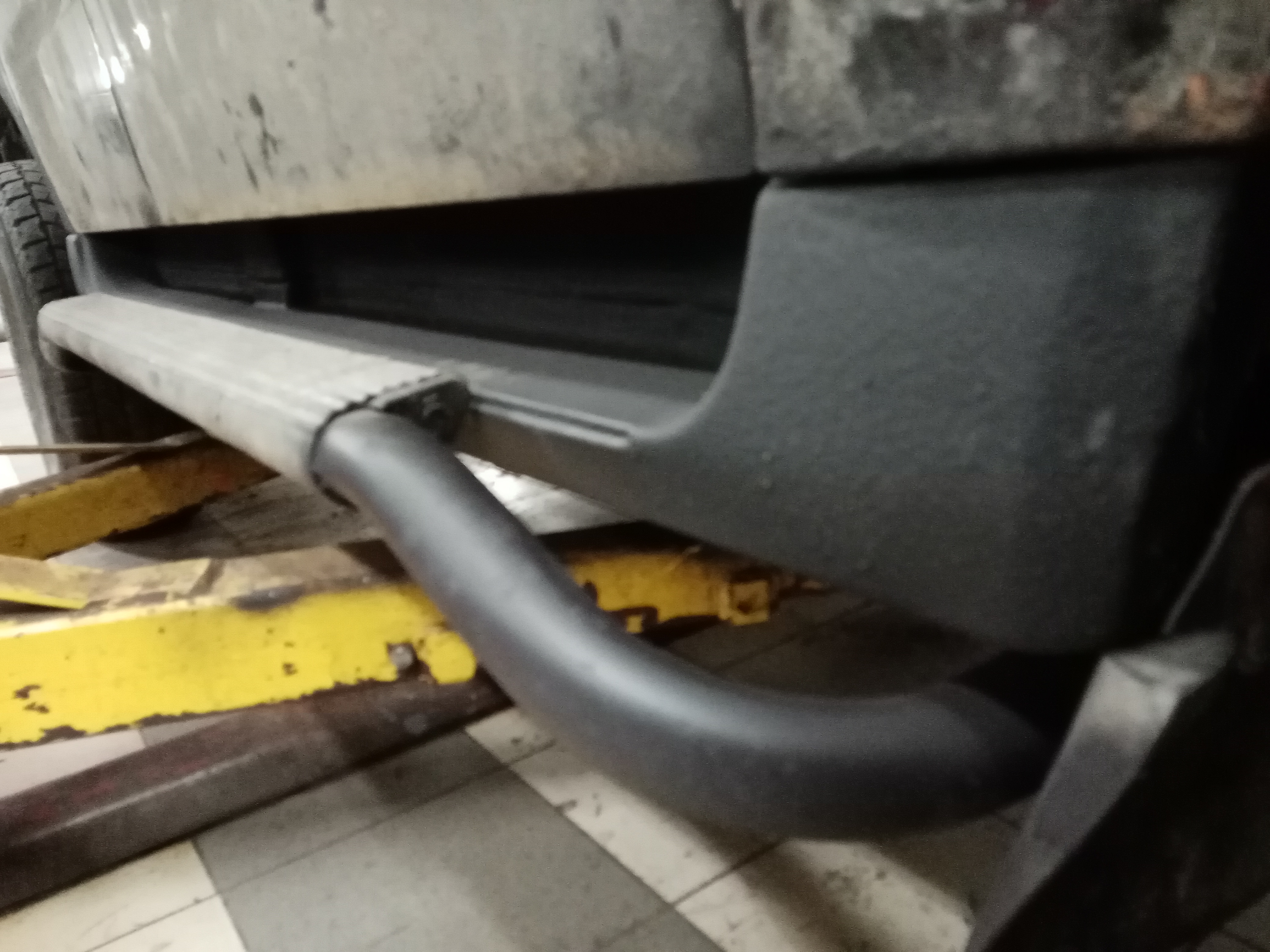

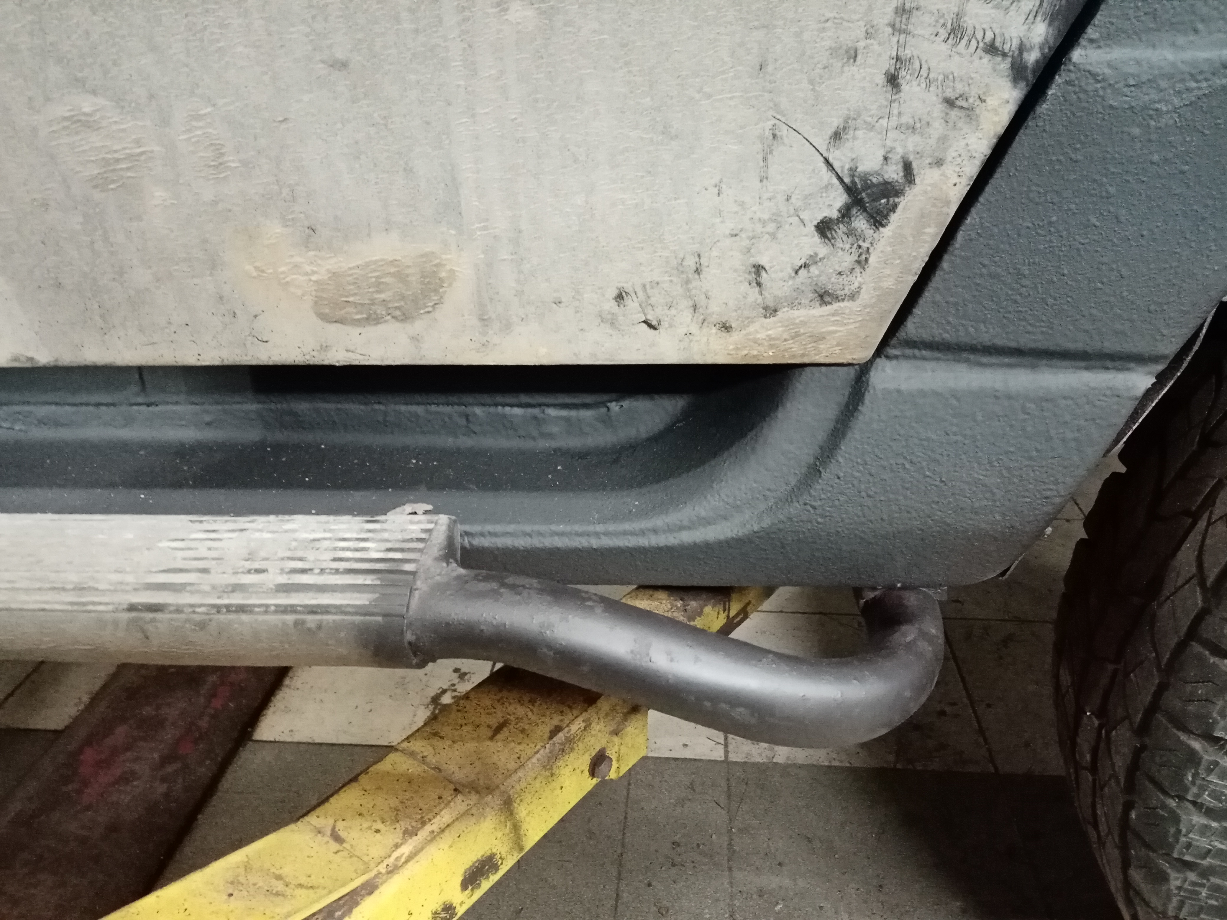

Пороги заменил и что вышло. Замена порогов вместе с усилителями + восстановление внутреннего кузовного усилителя, снятие всех боковых дверей(маляр убедил тем, что зачистить в районе крепления дверей к стойкам, нормально будет практически невозможно, снятие молдингов крыльев, самих крыльев и боковых ограждений порогов (подножек), снятие кресла переднего пассажира, обоих бензобаков с последующей установкой всего этого барахла обратно и покраска порогов с усилителями обошлось в 48500 + отдельно купленные и привезённые пороги и усилители 9000. К слову хочу сказать ,что купленные пороги 3163-5401246/47 в небезызвестном магазине "База для ....", оказались каким то фейком произведённым неизвестно кем, мало того, что они не имеют никаких технологических отверстий, так ещё оказались длиннее оригинала на 10мм, некритично, но неприятно, да и отштампованы топорно. Хотя как утверждал магазин, завод более не выпускает порогов на до рестайл, пришлось ставить что есть. Итог ремонта 57500 рублей, как то грустно мне стало... :sad:
Пы Сы: Забыл добавить, что ещё залили в пороги литр Мовиля.

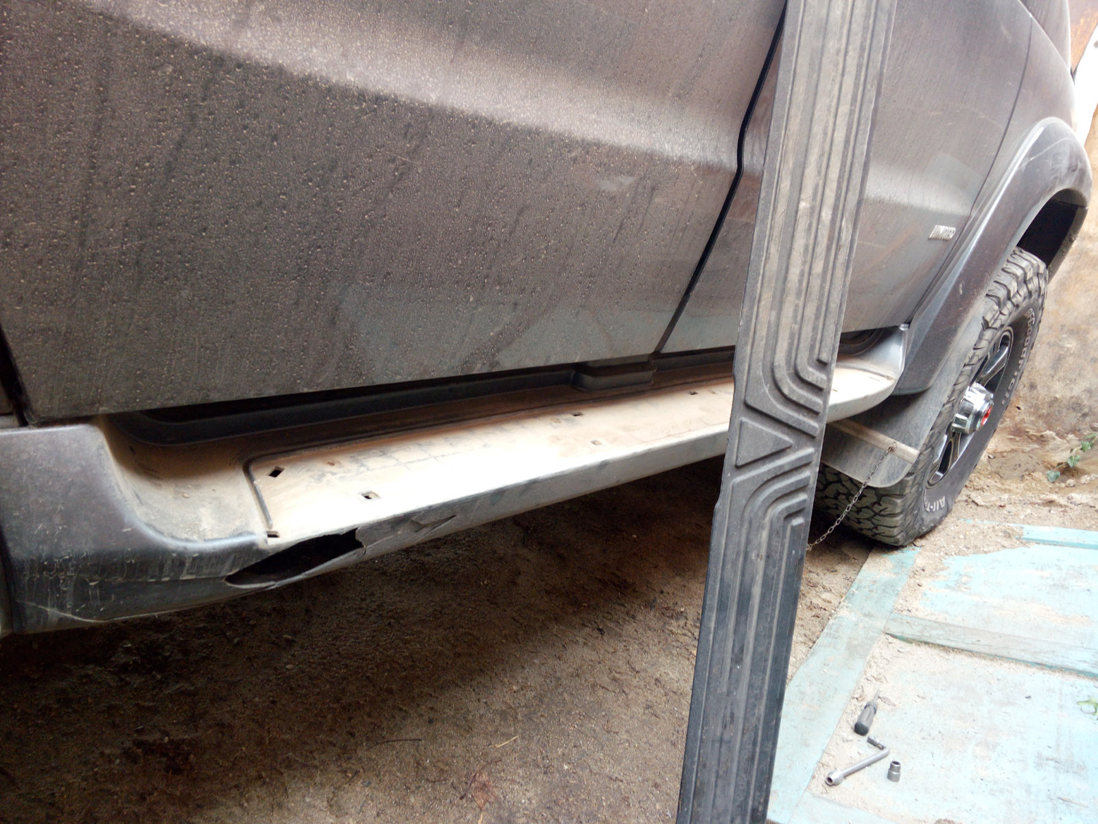

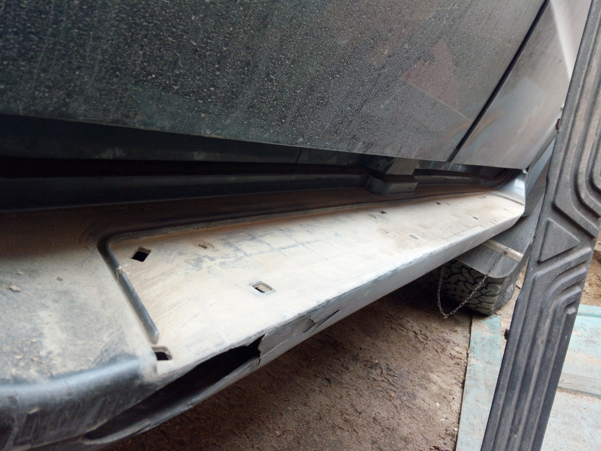

Прошу помощи/подсказки... Недавно зацепил и проломил сзади пластиковый порог на рейсталлинговом Патре(2015г), хочу демонтировать его и проварить(заармировать осколки) металлич.сеткой изнутри. Не могу снять сам пластиковый порог! :?
Открутил снизу 4 гайки - снял верхнюю черную накладку. Под ней оказались еще 4 болта, открутил... Вроде больше ни где не вижу никаких креплений, но порог сидит как приклеенный! :shock: Попробовал подцеплять пальцами снизу и тянуть - или пальцы себе оборву или пластик порога переломаю снизу! Где и что его там еще держит? 8;: Что ему от меня еще надо, подскажите кто знает...

Сообщение Blattopter » Чт апр 09, 2020 11:20
romzesnet писал(а):
Вт апр 07, 2020 00:18
Может он действительно приклеенный?
:roll: Да по идее не должен! К чему и для чего ему там быть приклеенным?.. :?
Может просто где то еще какое то крепление, которое не особо видно!....
И ни где больше не могу найти информацию - ни в книге, ни на Ютубе, ни просто в инете... А так тянуть - боюсь окончательно сломать пластик! :cry:

romzesnet писал(а):
Пт апр 10, 2020 18:09
Под расширителем крыла болты открутил?
Посмотри здесь.
romzesnet
Сообщений: 176
Откуда: СКФО
Что надо демонтировать при замене порогов
Сообщение romzesnet » Пт апр 10, 2020 23:39
Blattopter, ВОооо!!! Скорее всего - это самое то, что нужно!!! -/
СПАСИБО ОГРОМНОЕ!!! [!]

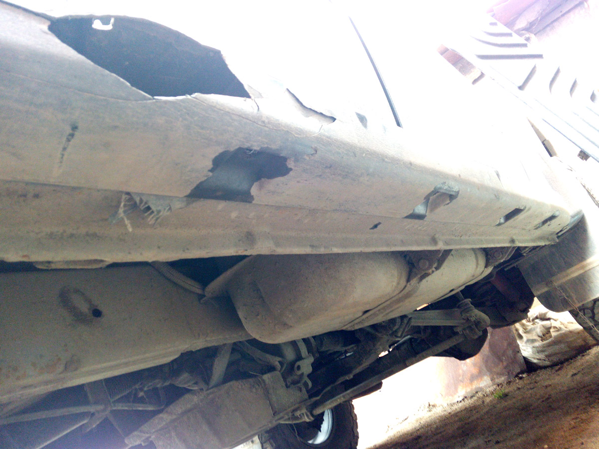

Вот и мне нужно заниматься порогами и креплением бака(ов).Правый порог»хорошо сгнил»,даже подножка под усилием отвалилась.Машинка 08 года.С 19 года появилась ржа на порогах,а тут на днях хотел поехать на дачу:(цензура) бак чуть на землю не упал(крепление+хомуты сгнили).Порогу МЯЮ.Сейчас тоже репу чешу;что лучше поставить;ремкомплект или профиль?Хотелось ,чтобы вид не колхозный был.Что подскажите други?

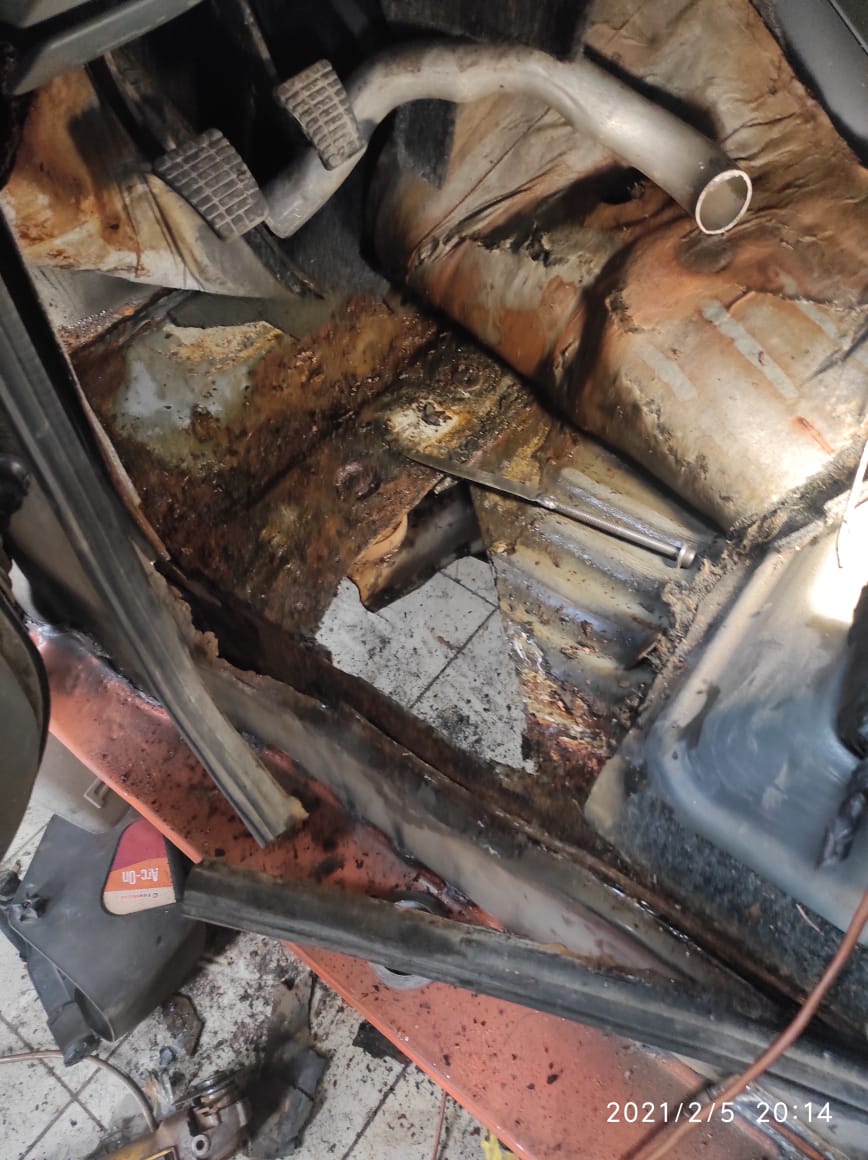

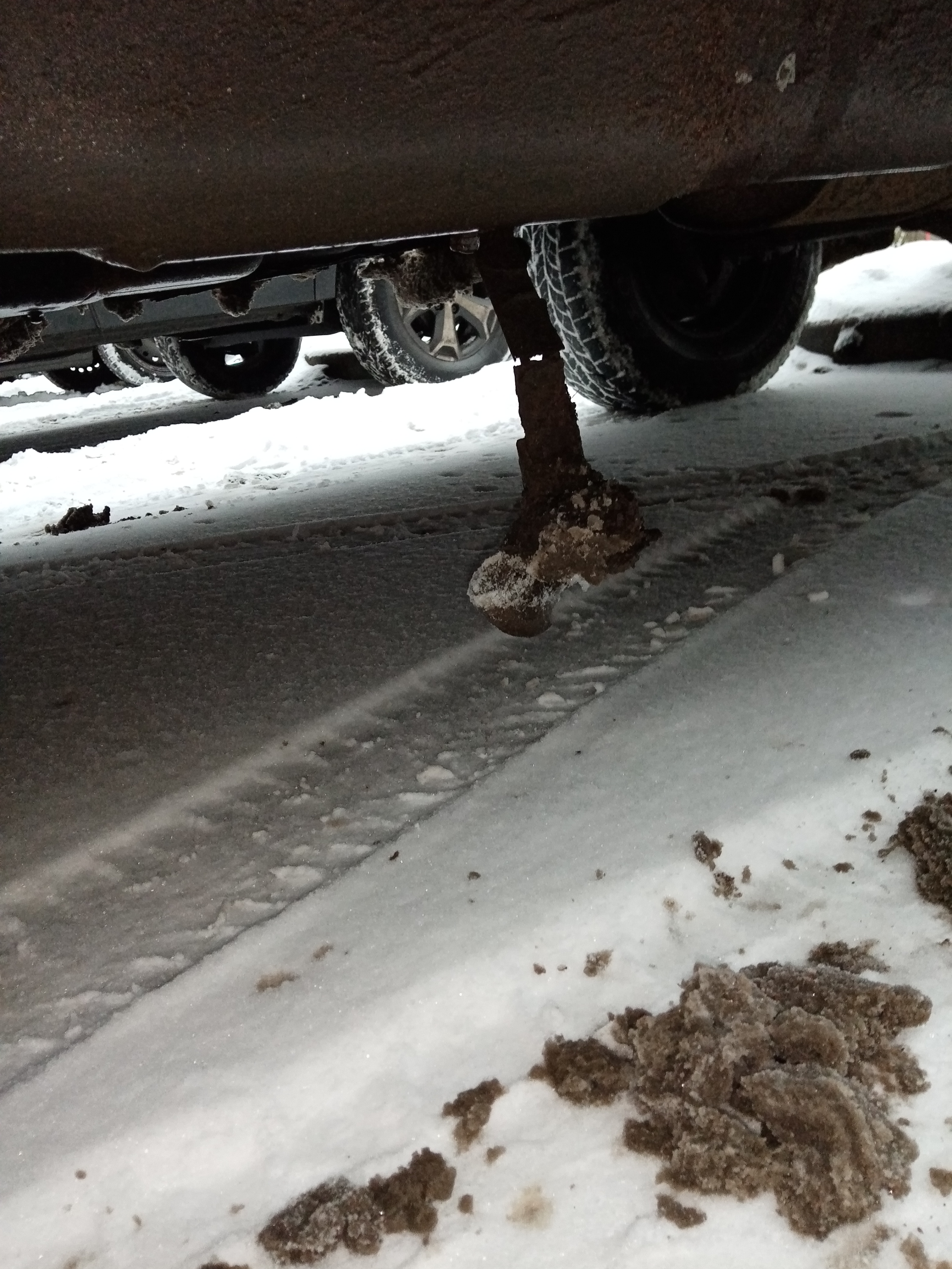

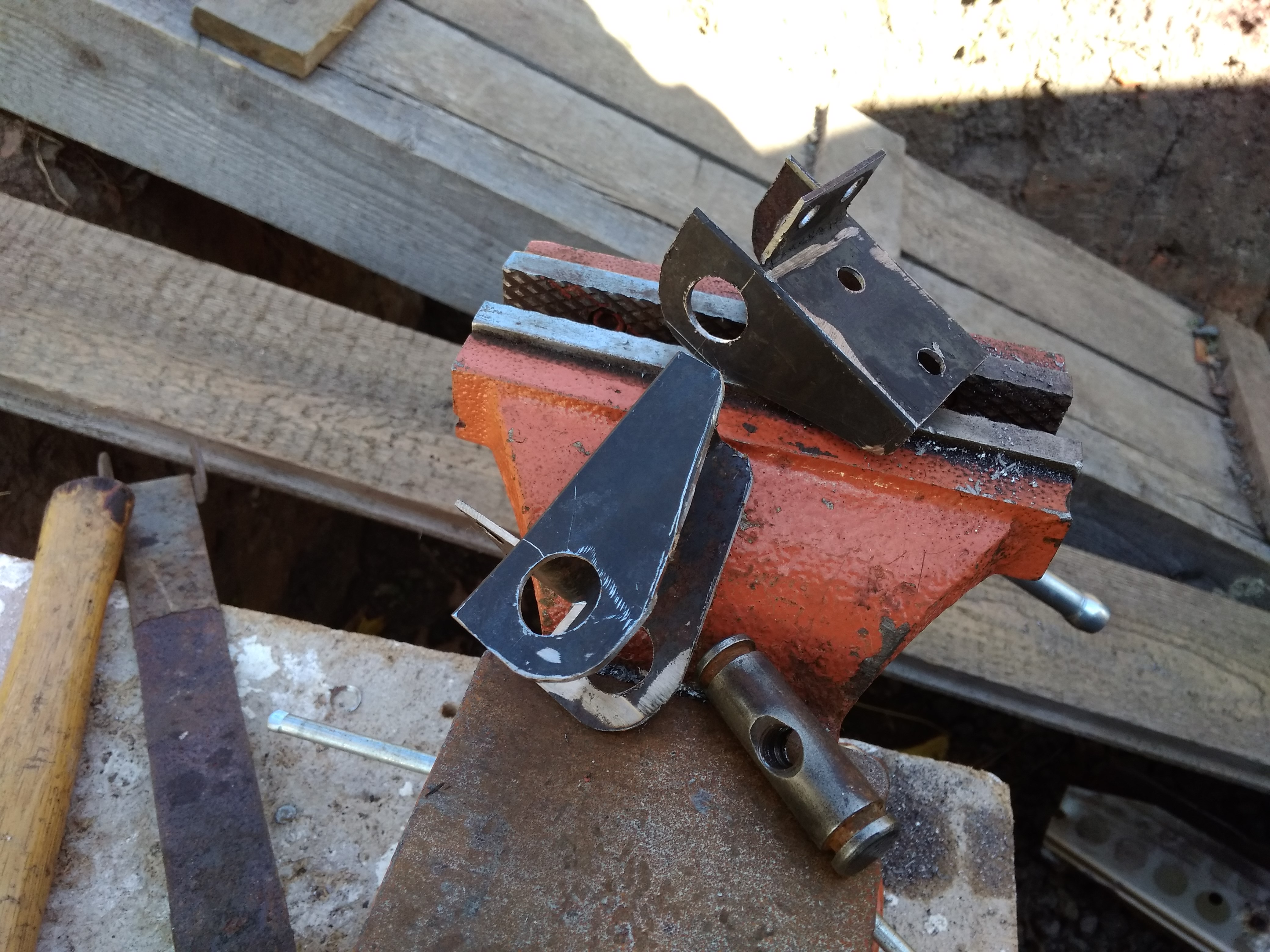

Парни, приспело и мне пороги менять от слова совсем, а то баки на волю попросились. Купил железки - пороги + усилители. Складывал и так и эдак, не понимаю как эта конструкция получается. Так уж получилось, что пороги ни разу на своих машинах не менял и первый раз это за 24 года вижу.
Поясните!
Вот через прогнивший борт порога я вижу вертикальную железку с отверстиями, это что? Оно где в запчастях?
Взял это https://spb.bazashop.ru/product_2687432.html + правый
и это https://spb.bazashop.ru/product_2500432.html
Ну ленты + упоры тож

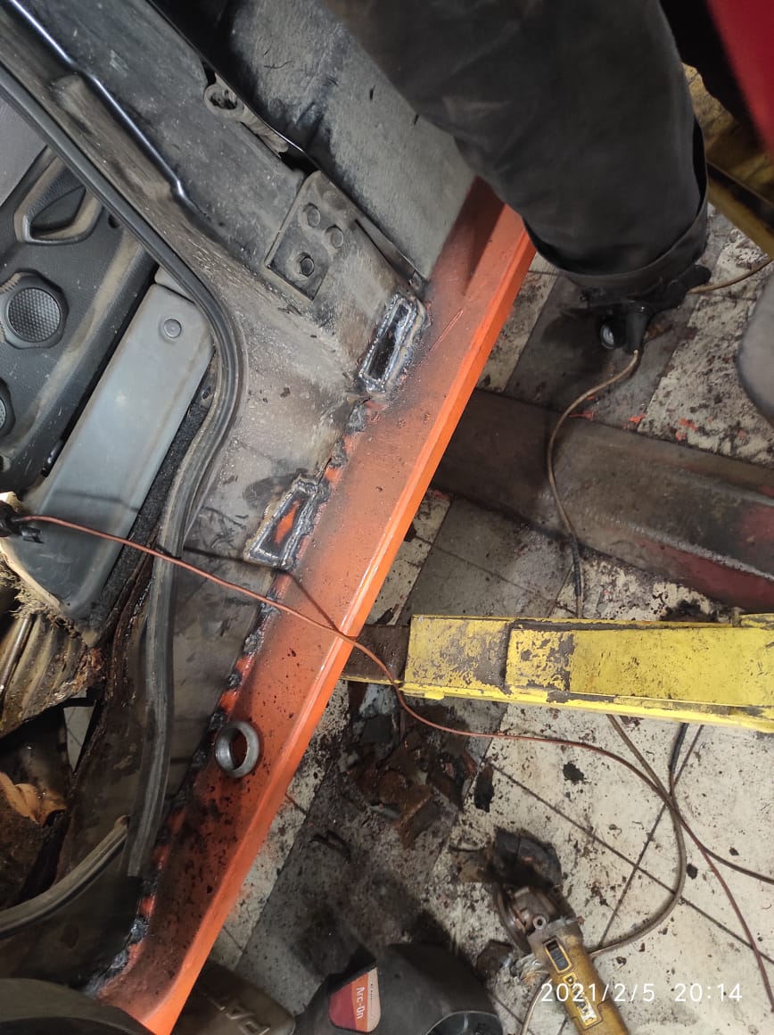

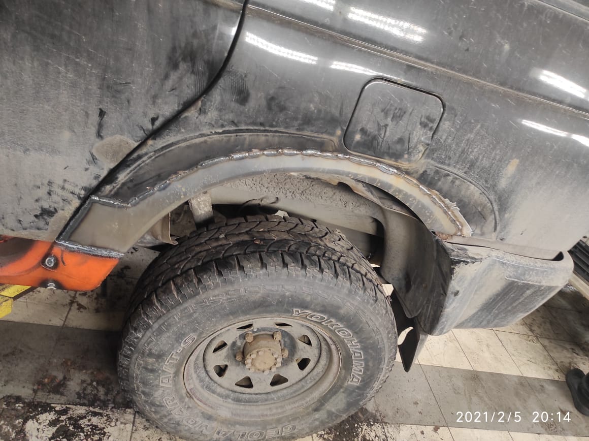

Сообщение Comandante » Вт фев 09, 2021 21:12

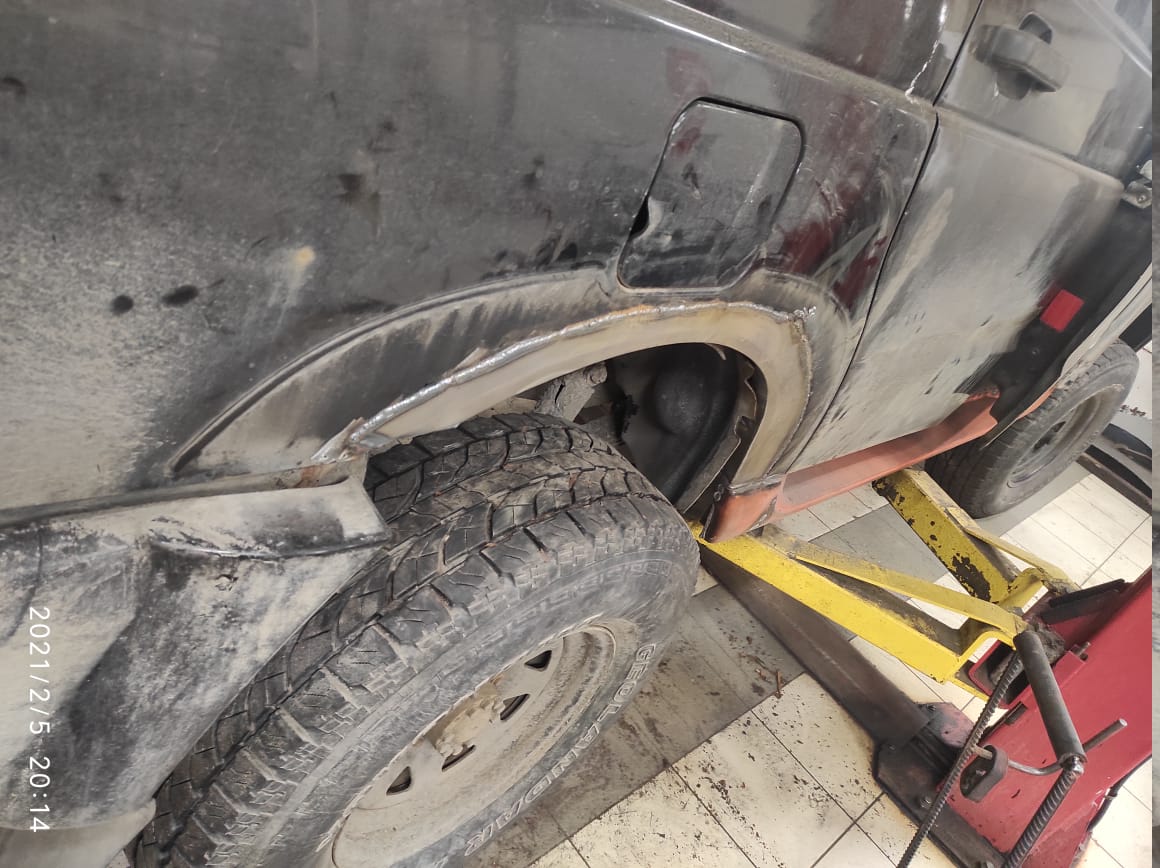

Для инфы отчитываюсь - заменены пороги полностью, отремонтированы задние арки. За все про все 80 тонн. Такие дела.

Как показывает практика - отремонтировать можно все, даже полное отсутствие ремонтируемого ))) Все упирается в цену вопроса.
Если коллективу интересно, могу выложить несколько фоток процесса моего. Ну и как было.
Сообщение Blondi13 » Пн мар 29, 2021 22:53
Конечно интересно!

Отправлено спустя 5 минут 15 секунд:
Как то так все это было 3 года назад.
Забыл фотки отправить. Случайно вспомнил )))
