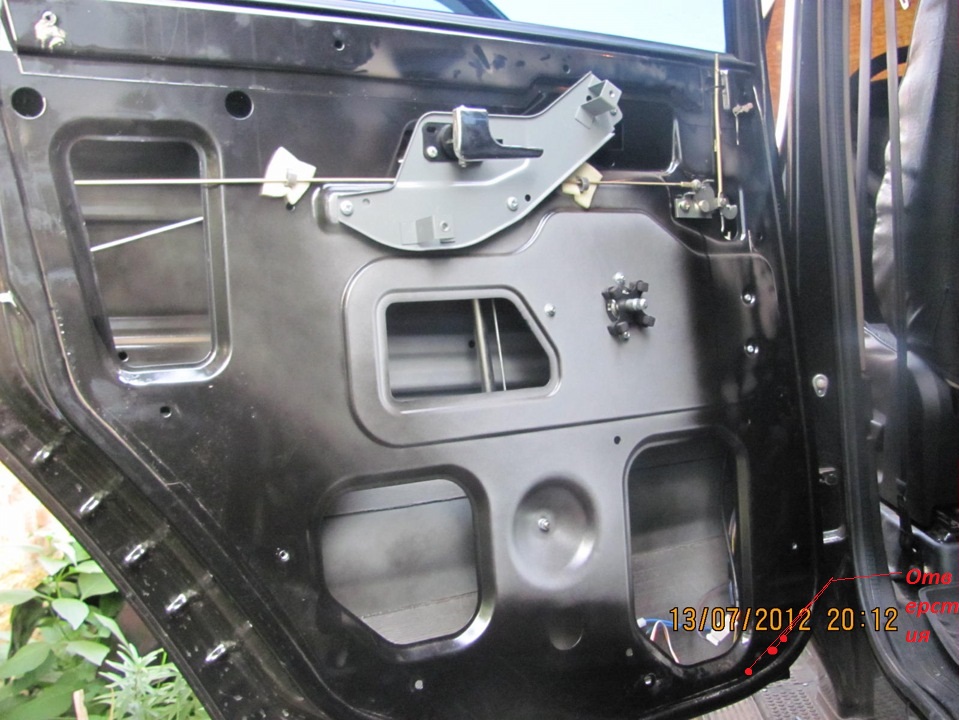

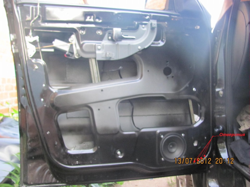

Откуда: г.Пермь
Re: Вода под водительским ковриком
Сообщение ruslan59 » Вс окт 01, 2017 21:48
ruslan59 писал(а):
Пт июл 14, 2017 23:04
у меня вода попадала под передние коврики так же через двери особенно при наклоне машины вперед ,под обшивкой внизу сделал доп отверстия и промазал герметиком низ дверных карт искал ,причину 4 года,еще случайно обнаружил, потрескался провод переднего левого стеклоподъемника еще бы чуть чуть и замкнул или оборвался
