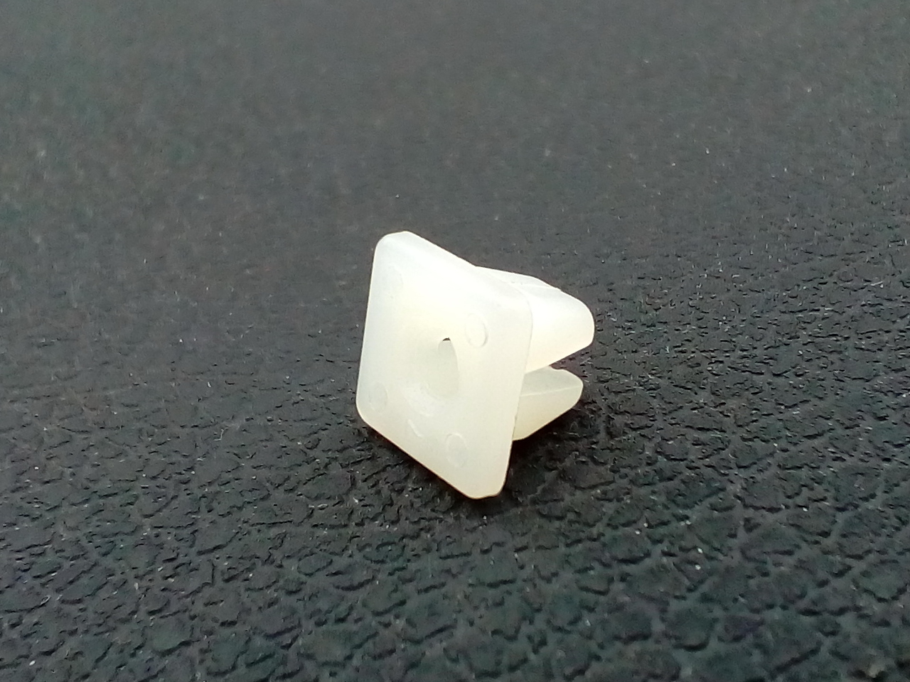

Оббегал все магазины отечественных запчастей, везде пожимали плечами. Собирался колхозить винты и шайбы. Нужно было купить клипсу на японца, с удивлением увидел на стенде с образцами наши квадратные клипсы по 10 рублей. Трех размеров были квадраты, так что или примеряйте или приносите образец. Качество пластмассы лучше, чем те, что стоят с завода. Моих половина рассыпалась, заменил все сразу. Правда поздновато, потерял одну пластину прижимающую резинки на порогах. Теперь думаю где бы взять её, в магазинах пожимают плечами.

Спасибо за отзывы. Сегодня в "Руси" на Балаклавском (Москва) купил по 13 р. аналог наших.Держат хорошо и шуруп не прокручивается. (Клипса универсальная kj-327).

Easynester писал(а): Клипса универсальная kj-327.
Поставил почти такие-же. Номер не помню. Они отличаются от тех что на фото нижними зацепами, чтобы не вылетали из места, а после вкручивания самореза рапираются в месте установки.

я вчера разбирал подножку и заменил эти квадратики на KJ-325. встают на место как родные и держаться отлично. Правда дороговатые они 15 рэ за штуку
