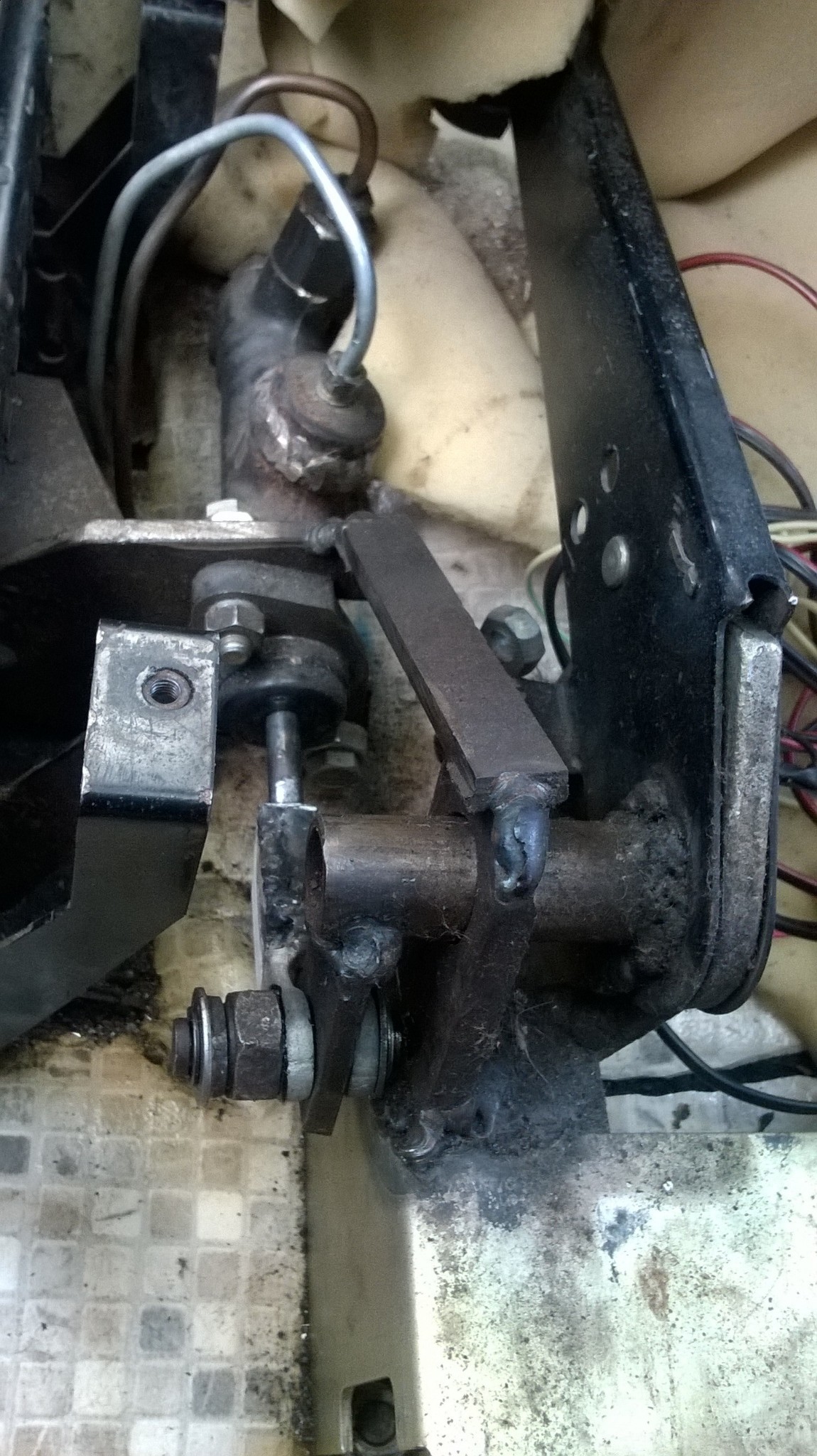

Вот тае у меня на уазике четвертый год безотказно работает ни каких регулировок не требует. На других переделанных авто уже по восемь лет работает.
PicsArt_05_15_2016 19_46_59.jpg (567.66 КБ) 14514 просмотров

Нет ничего проще на ручник под рычаг ставится двухконтурный тормозной кран от восьмерки . Трубки от авс идут к нему , и от него к колесам. Вот вам и два независимых контура с авс на задних колесах и ручник .реализуется сейчас мною на легковой.

Будет то же как и выше на снимках только цилиндр другой двух контурный и все :roll:

Двление не мерил подобрал цилиндр опытным путем . Нового рычага не видел . Но уверен менять не стоит не так и сложно пристроить к нему гидро цилиндр (к8,к10,к калине ,к патриоту и газели пристроил). Сложнее все сделать красиво и аккуратно .

Главный сцепления с семерки ваз классика и на газели и на уазе
