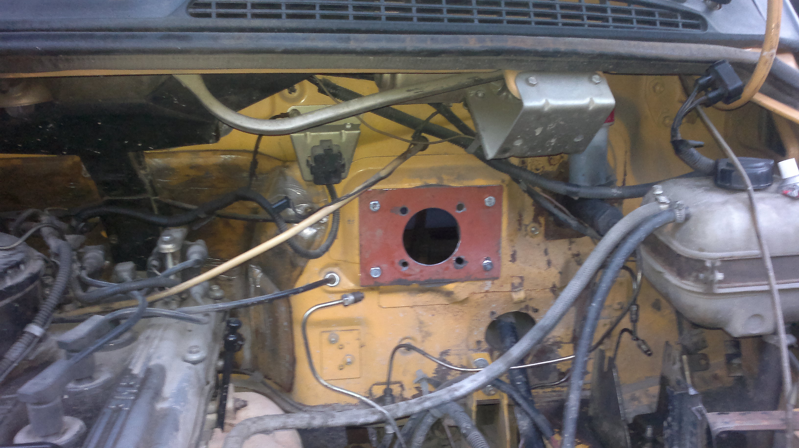

Общий вид.ВУТ двухмембранный.Клапан от ВАЗ 2108.Между ВУТом и пластиной,между пластиной и моторным щитом черный герметик для уплотнения.Что бы не дуло.ВУТ к пластине крепится на штатные шпильки и гайки.Пластина к моторному щиту крепится карданными болтами и гайками.Центральное,большое отверстие,прожёг сваркой.Под болты просверлил.К педали заказал переходник.Можно было сварить самому из двух частей,но решил сделать из цельного куска.В вилке на штоке от ВУТа просверлил ещё одно отверстие и поставил два пальца.Вернее один болт и палец с фиксирующей пружиной пластиной от ВАЗ 2108.Стоит на педали сцепления.Вилка,которая идёт к педали тормоза штатная,снята со штатного ВУТа.Потребовалось отрегулировать концевик на педали тормоза.Т.е. отрегулировать свободный ход педали.Пробег после данной переделки больше 10т.км. замечаний нет.
Если бы делал сейчас,то толщину переходной пластины увеличил бы до 15мм.,сейчас 6мм.Это для большего диапазона регулировок возле педали.

переходная пластина
