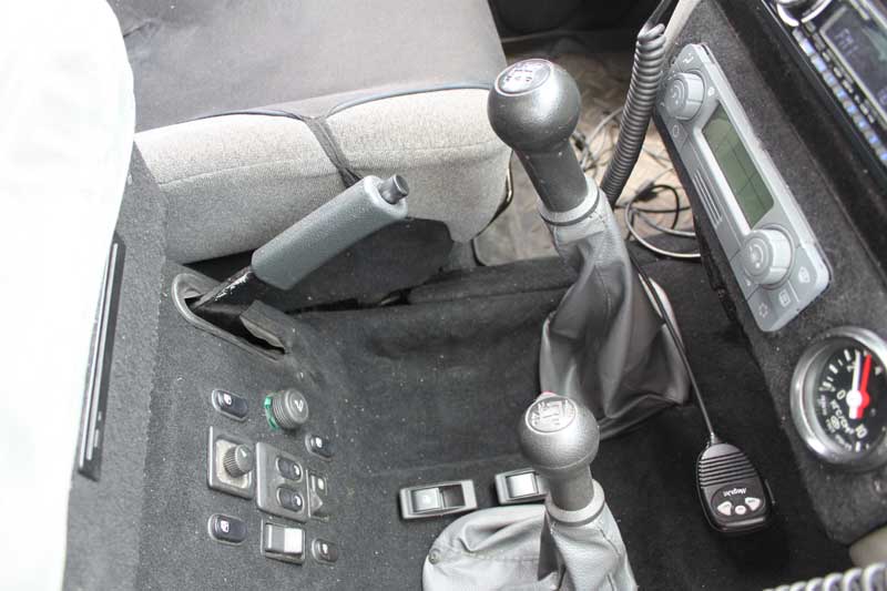

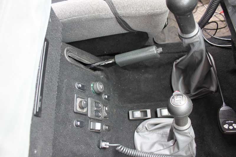

Сообщение Ep » Вс июн 26, 2011 22:09
не понял последнего вопроса, если честно.
фотки вот :
на этой фотке ручник отпущен
а на этой затянут.
как видим, теперь даже в нижнем положении под ручником достаточно места для хранения чего-нибудь, чем я не премину в ближайшее время воспользоваться и сделаю туда небольшой съемный бокс для мелочей. а то этот пылесборник меня напрягает.
