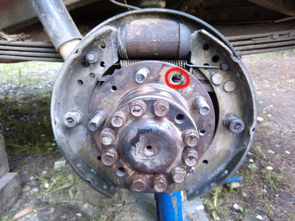

Сообщение Вадимм » Пт сен 18, 2020 19:58
Сегодня снимал барабан, так колодки вывернул, заменил колодки и уже после сборки заметил что забыл поставить стягивающую колодки пружину (торопился темнело).
Вот думаю, буду снимать барабан и новые колодки сверну. Есть способ этот клин поднять не снимая барабана?
Да. В барабане есть доп.отверстие для этого. Но, один человек должен жать на тормоз, а второй отверткой через это отверстие поднимает клинышек.

Сообщений: 1116
Регулировка ручного тормоза на авто после 14 года
Сообщение Аркадий62 » Пт окт 02, 2020 13:47

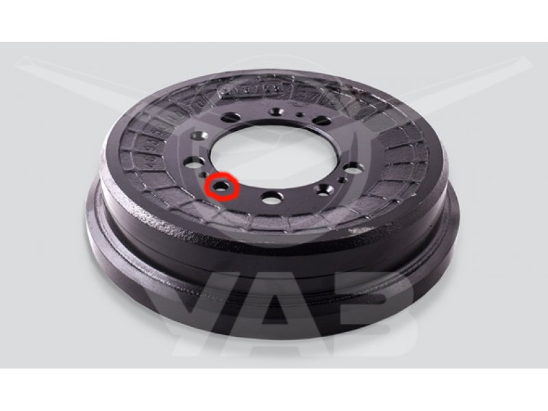

Под правой шпилькой. И в барабане есть. Когда ставишь барабан их надо совместить, тогда можно через эти дырки поднять клин. Инструкция в предыдущем посте.
В барабане видел отверстия с резьбой для съема барабана, нет в барабане отверстия позволяющего поднять клин, да и как отверстие в барабане поможет поднять клин когда между клином и барабаном колодка?

Сообщение Вадимм » Пт окт 02, 2020 23:52
Аркадий62 писал(а):
Пт окт 02, 2020 20:06
Ну у всех есть.
Отверстия обведенные красным совмещены, и через это отверстие подымаем клин?
Фото из интернета, потом гляну у себя на машине.

Сообщение Аркадий62 » Сб окт 03, 2020 00:17
Да.
