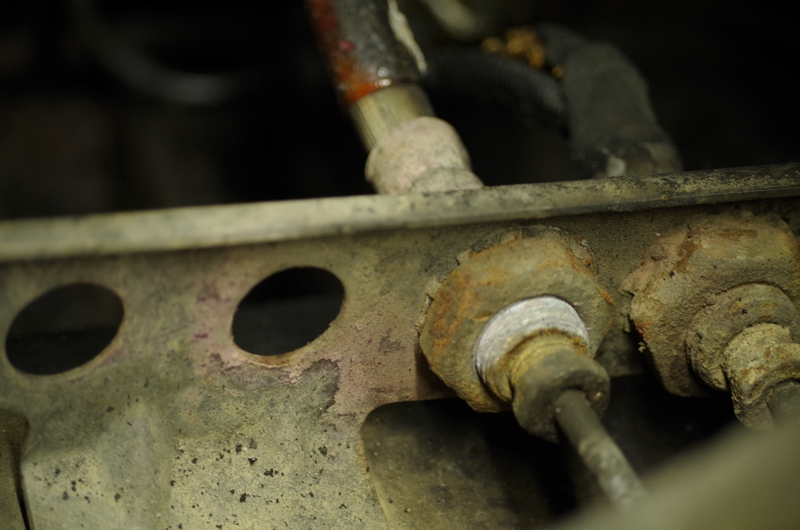

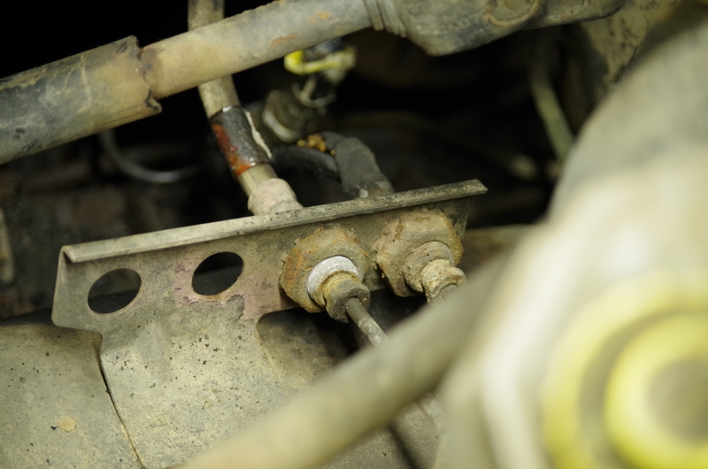

Сообщение Blondi13 » Сб мар 28, 2020 23:11
С длинной шланга там было всё в порядке, а вот с расположением...
Тут видно что поставили явно не вто крепёжное отверстие
В итоге имеем сквозной прогар шланга.

Сообщение teg75 » Вс мар 29, 2020 04:15
https://yadi.sk/i/WeAUSWhUfNQZlg
(снято со стороны АКБ)
У меня Пикап и тогда видимо не было на них АБС,вот и три отв. Скорее всего вы правы и они накосячили с расположением, да я уверен даже. Там, если не ошибаюсь, шланг д.б. 25см. Больше - опасно,и меньше - тоже (если конечно на место всё ставить).
ГТЦ https://yadi.sk/i/UwPMXGS7QBUqNw.
