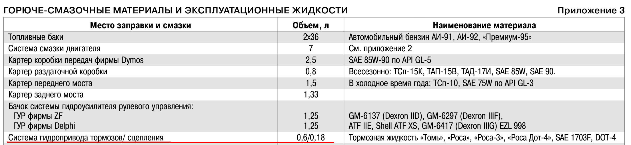

Ed1986 писал(а): А про запас сколько брать тормозухи чтобы нормально заменить старую? 1,5 литра хватит?
Куда столько-то? Упиться ею что ли? :lol:
Литрушки за глаза хватит.
