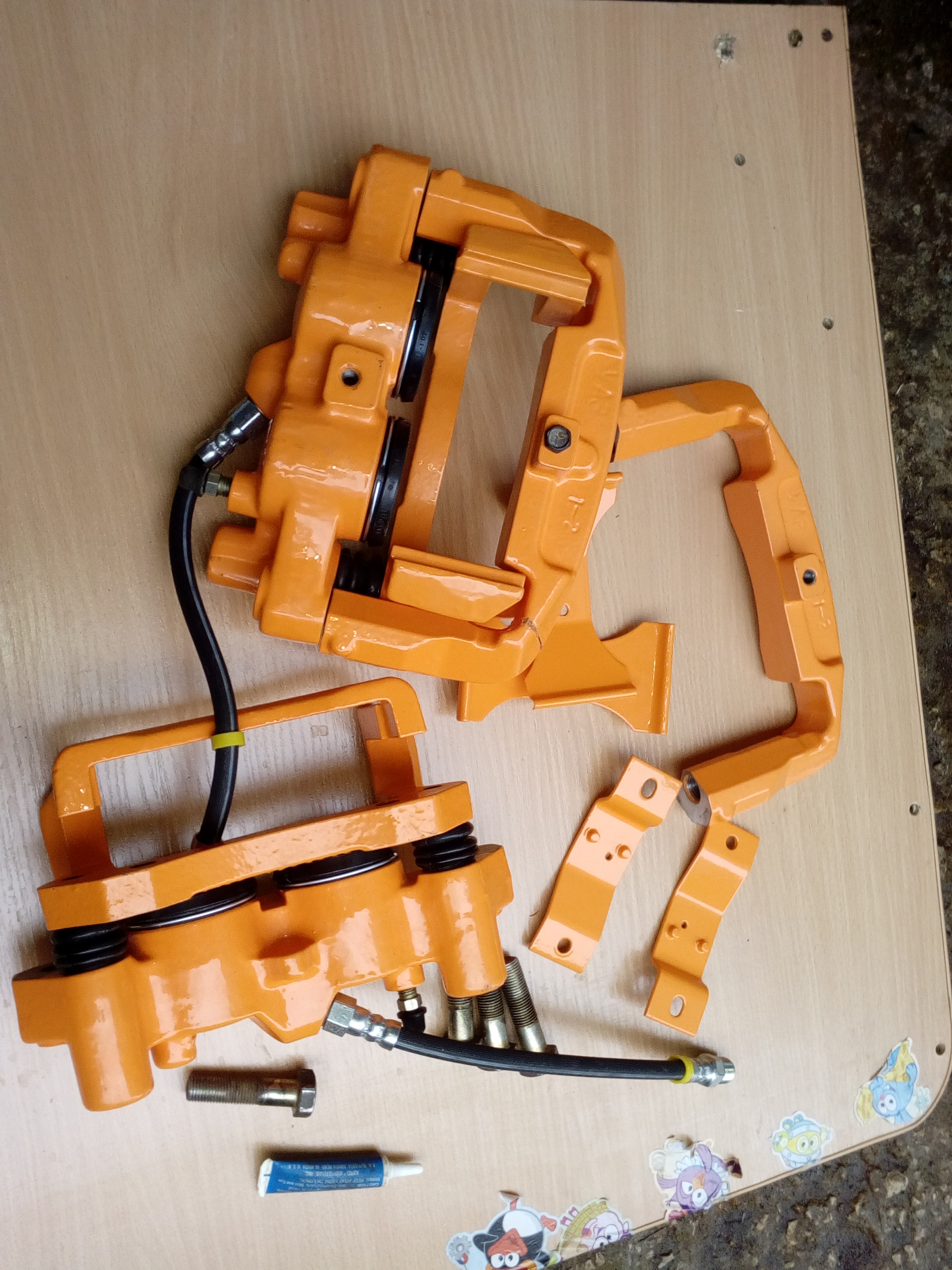

Патриот 2012г. С новья подклинивал передний правый суппорт. В ноябре 2018 решил перебрать, благо в поездках появилась пауза. Снял суппорта, отдал на пескоструйку и порошковую окраску, заказал
полный ремкомплект в Базашоп https://www.bazashop.ru/. Сам полностью перебрал
получилось вот так

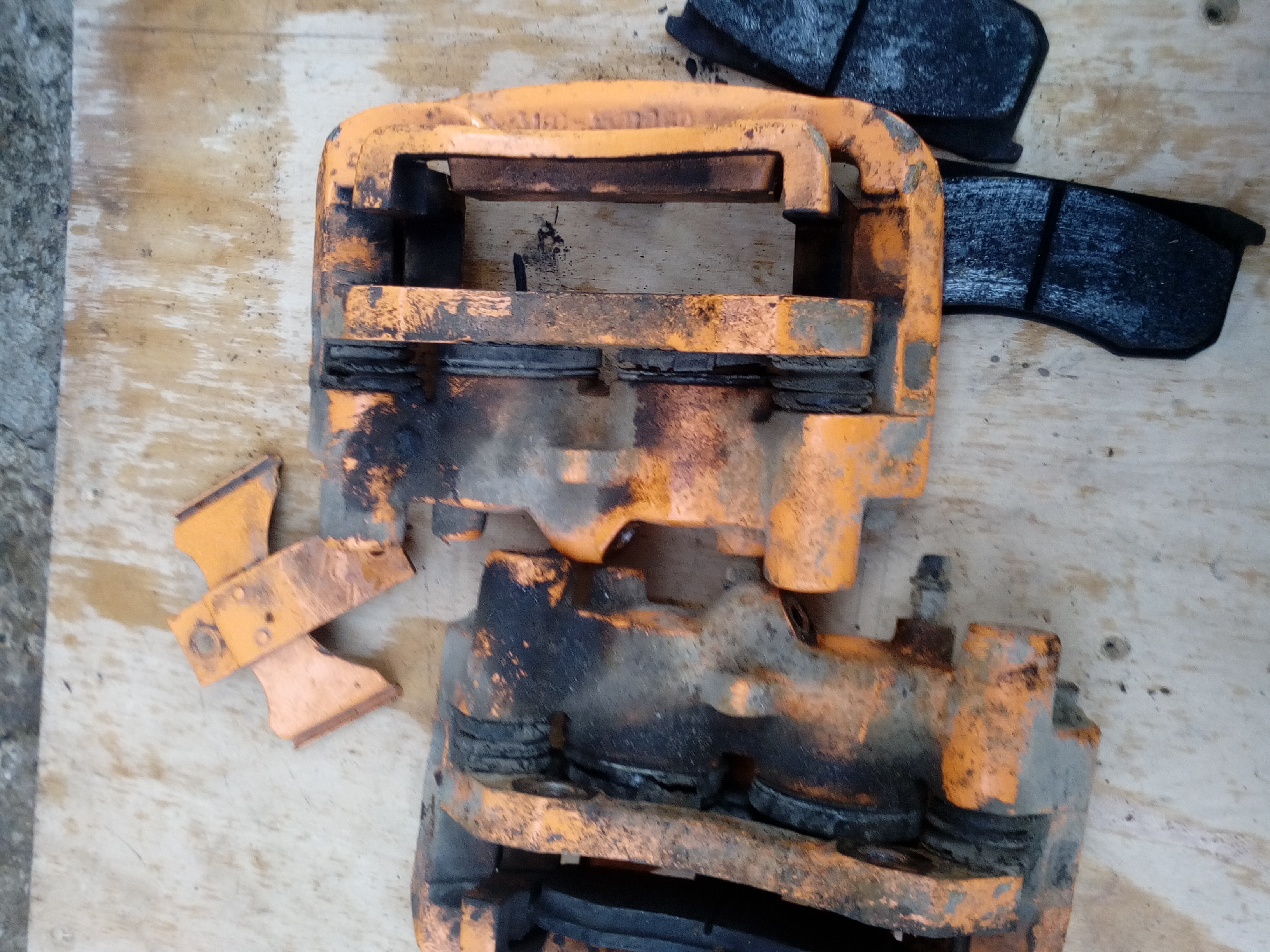

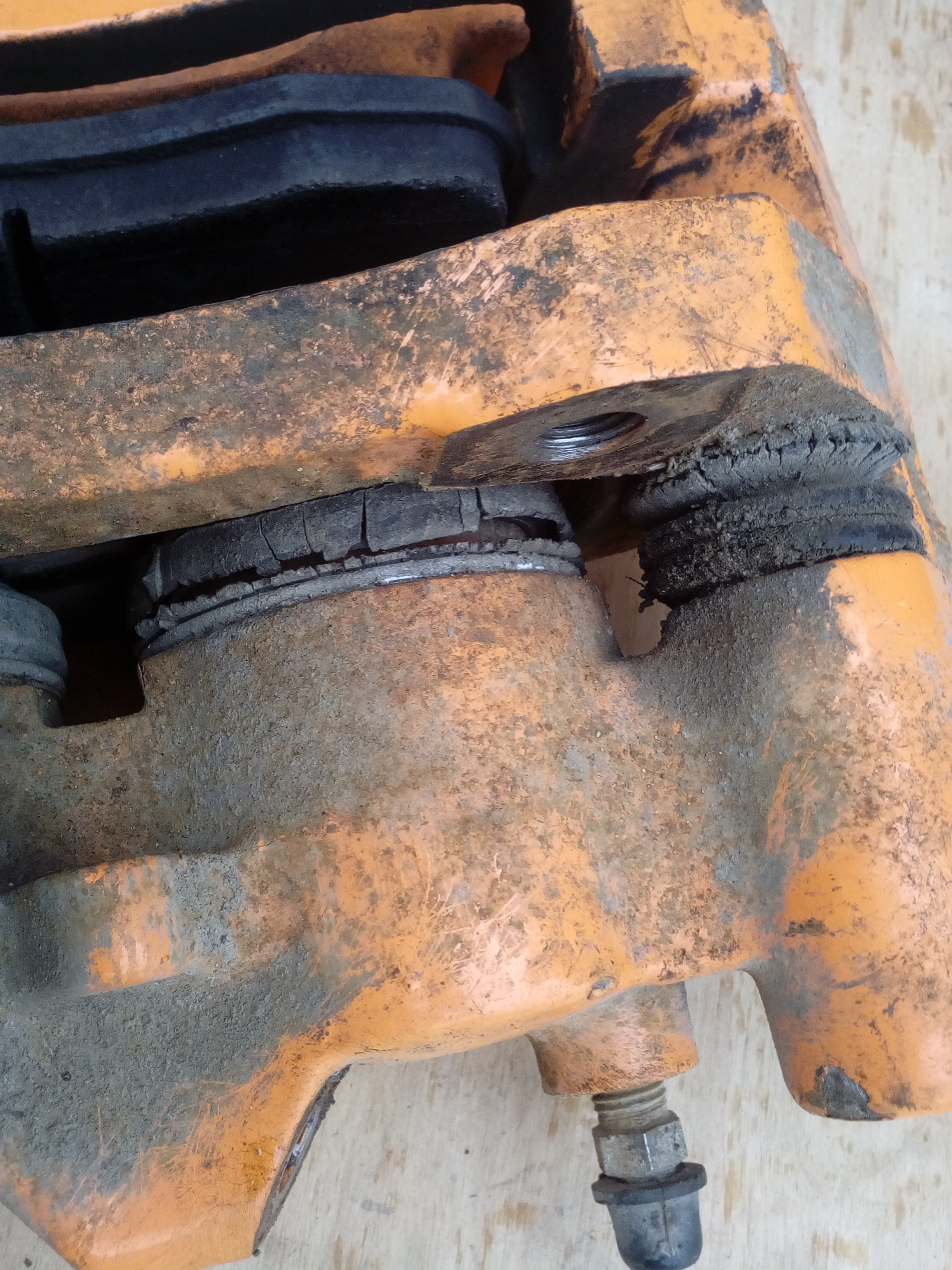

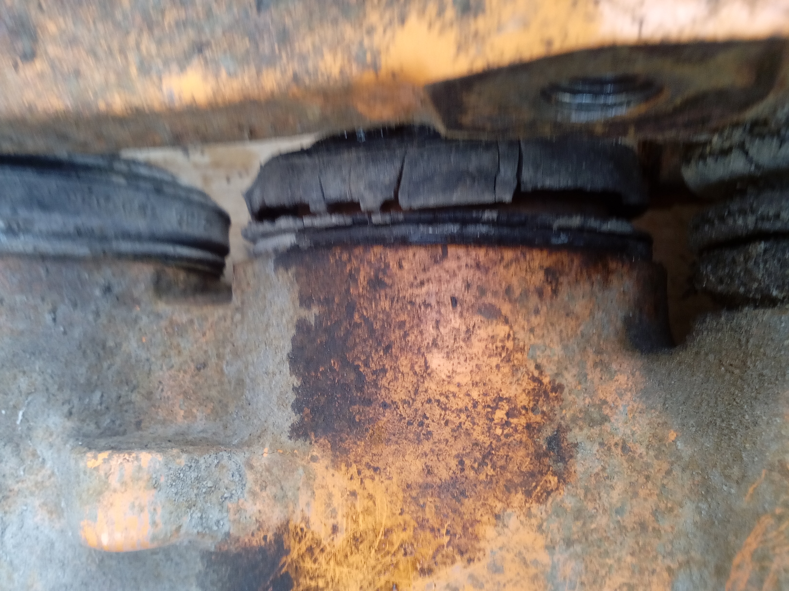

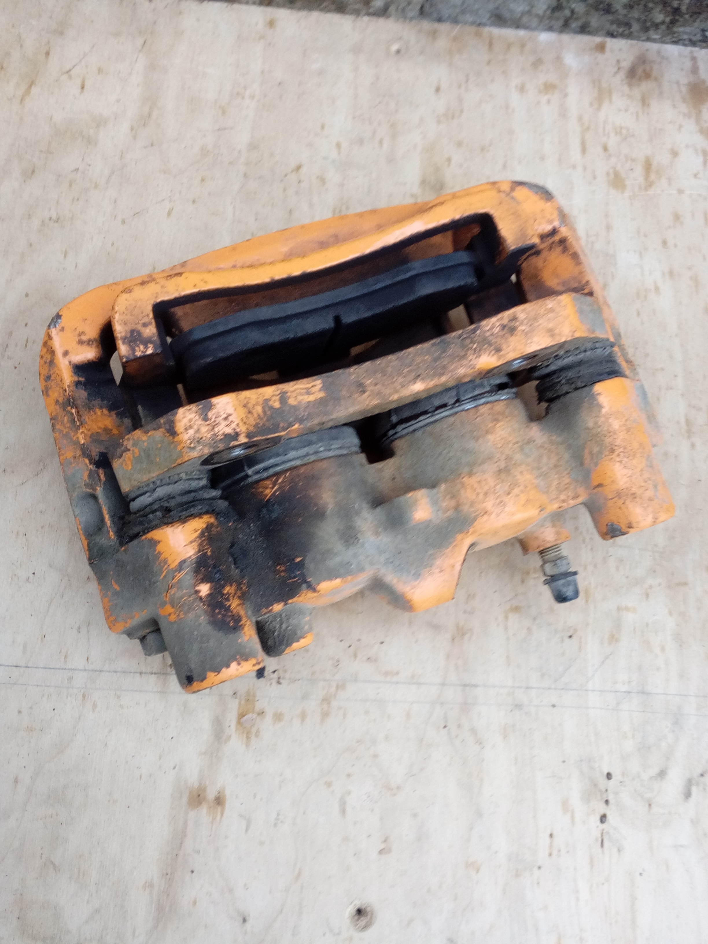

Проездил зиму, и в середине марта почти одновременно стали дико греться диски, снял суппорты и не слабо удивился (точнее ох...л)
Поршни смазывал только тормозухой, для направляющих покупал специальную смазку МС 1630
