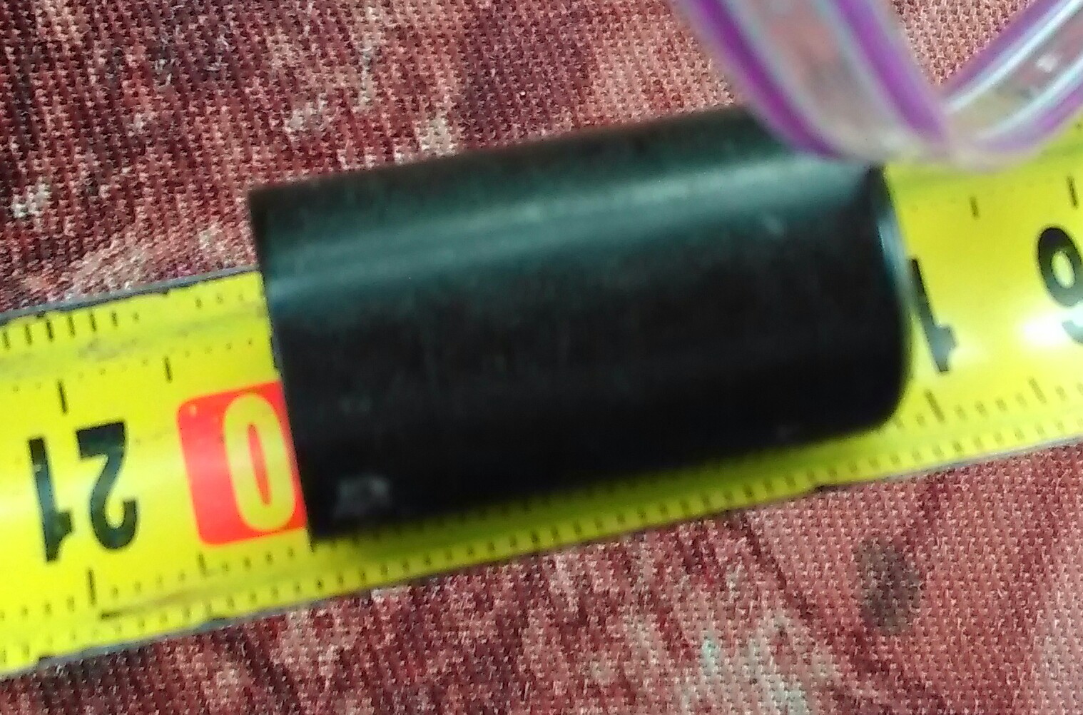

Сообщение Den_sp » Вс сен 04, 2016 16:45
Кнопку выточили. Глубина отверстия 23мм
