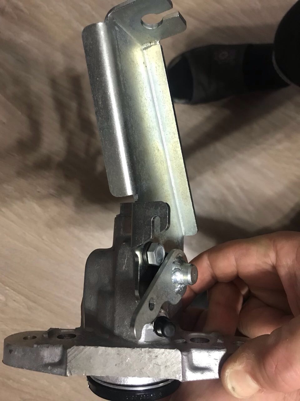

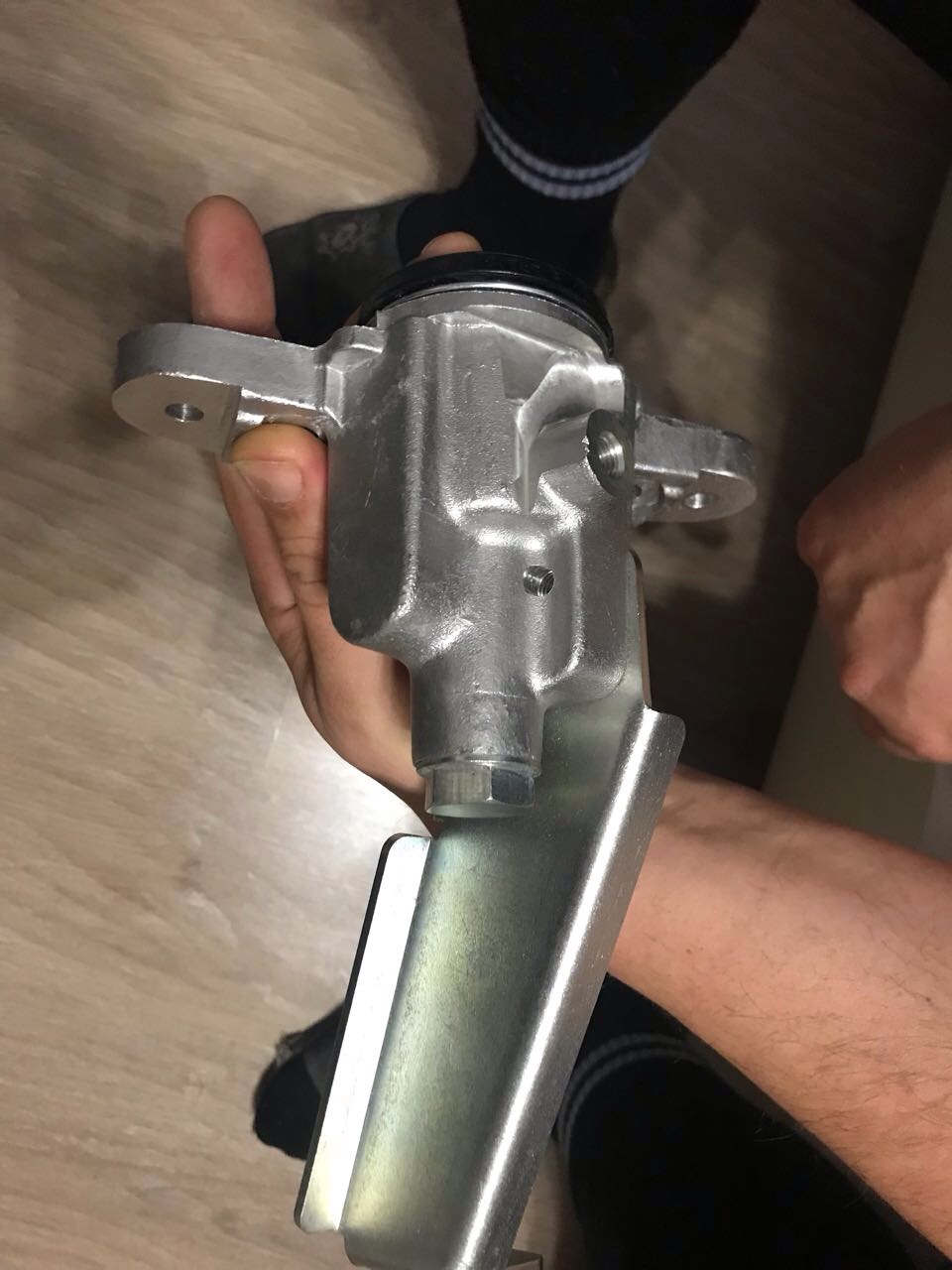

Спец крышка просто крышка плотно закрыважющая г/ц со штуцером под шланг (быаан и канистр подходит) . Налил полный г/ц закрутил крышечку к крышечке насос подсоединил к суппорту шланг с баночкой открыл и качай ножным насоом половину бачка скачал пошел закрыл на другой суппорт подсоедигнил долил жидкость и качай . Без посторонней помоши быстро и надежно. И заводить не надо и педаль отдыхает.
- Sergey_L61
- Сообщений: 518
- Зарегистрирован: Вт янв 26, 2016 11:06
- Откуда: Лобня МО
- Благодарил (а): 359 раз
- Поблагодарили: 168 раз
Задние дисковые тормоза
О! Это интересно! Если сможешь, то выложи фото! Может ручник на нём будет получше держать?... пришел с усиленной пластиной под ручник, один трос ослаблять пришлось и проушины под направляющие скользячки суппорта потолще и посолидней выглядит...
У меня была мысль сделать этот рычаг подлиннее, что бы усилие по-больше было...
Вообще на этих суппортах колодки отходят плохо! Особенно после использования ручника! Стараюсь после снятия с ручника не забывать нажимать на педаль тормоза..., после этого колодки ослабляют диск... Вот такая вот неудачная конструкция... Кстати производитель посоветовал мне заменить колодки (как я уже ранее писал) - они (производитель) знают, что кладут в комплект ДУБОВЫЕ колодки...

Да как сказать, с новья 35 т.км отходили, не из комплекта правда, отдельно брал Ferodo?, из комплекта пищали и скрипели как резанные обезьяны
Качество изготовления пластины выше всяких похвал по сравнению с жестянкой, ранешней. Эта явно "ЖЕНЕЛЕЗНАЯ"Sergey_L61 писал(а): ↑Пт дек 15, 2017 11:38а этих суппортах колодки отходят плохо
