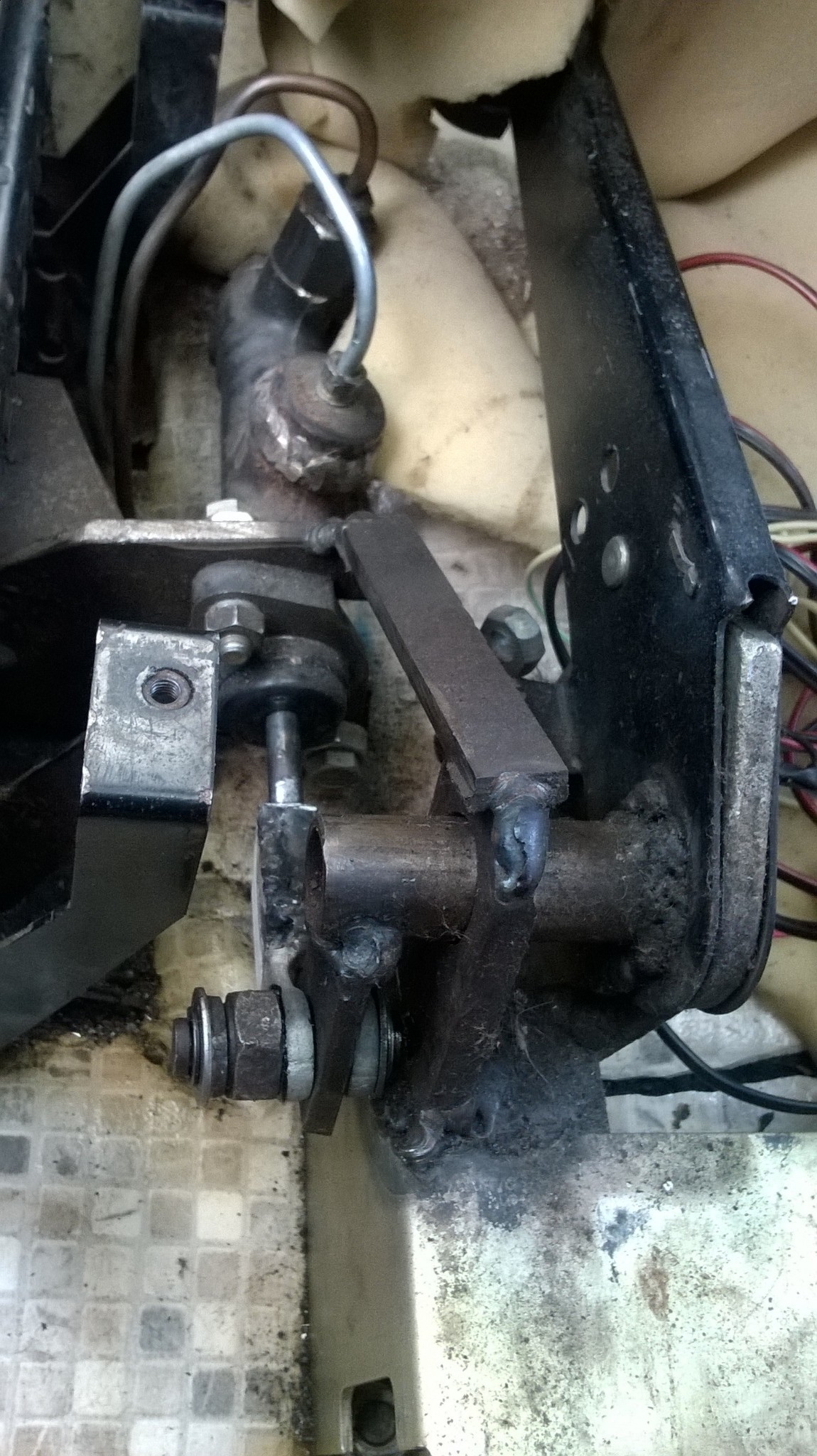

Re: Ручник на гидравлике
Сообщение olega » Вс май 15, 2016 19:53
Вот тае у меня на уазике четвертый год безотказно работает ни каких регулировок не требует. На других переделанных авто уже по восемь лет работает.
PicsArt_05_15_2016 19_46_59.jpg (567.66 КБ) 14359 просмотров

а это что? ручник под рычаг ставится двухконтурный тормозной кран от восьмерки как выглядит?
olega
Сообщений: 411
Откуда: краснодарский край
Машина: Патриот 2005 г
Благодарил (а): 52 раза
Сообщение olega » Вт мар 07, 2017 21:30
Будет то же как и выше на снимках только цилиндр другой двух контурный и все :roll:

Сообщение Sergey_L61 » Пн июн 26, 2017 12:50
Да, всё гениальное - просто!
Спасибо, Олег!
А какой (от чего) главный цилиндр вы на Патриота ставили?
olega
Сообщений: 411
Сообщение olega » Пн июн 26, 2017 13:05
Главный сцепления с семерки ваз классика и на газели и на уазе
Sergey_L61
Сообщений: 518
Откуда: Лобня МО
Благодарил (а): 359 раз
Поблагодарили: 168 раз
Сообщение Sergey_L61 » Пн июн 26, 2017 16:32
Спасибо за ответ!
Идея хорошая... Но всё же, стояночная (резервная или аварийная) система торможения не должна быть связана с рабочей системой торможения... по всем правилам безопасности!
А вот поставить второй суппорт - напротив рабочего, я так думаю, можно попробовать!
Благодарю за идею!
olega
Сообщений: 411
Сообщение olega » Пн июн 26, 2017 17:18
Пробуйте мысль хорошая и места там достаточно . Удачи!
