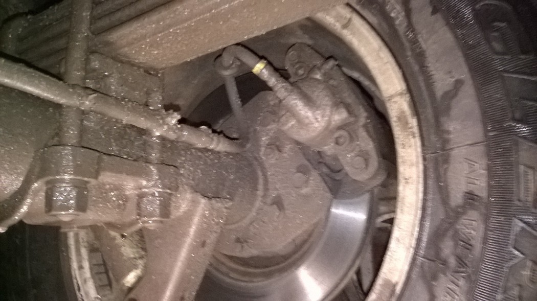

delta24 писал(а):Итак мой бюджет был не более 2000р. как мне казалось перед установкой.
купил планшайбы по 1000р.
подготовленные Газельевские суппорта и начал всё по месту собирать в планшайбе под ABS сверлил сам отверстие. всё поставилось трубки скрестил с родной тормозной системой.
Далее купил два Б\У тормозных диска от патриота без выработки просто ржавые по 500р. Поставил прокачал систему и всё !!!
Вопрос откуда такие цены на установочные комплекты ?
Итого я потратил 5000р с пивом всё !
А планшайбы где заказывали? Щитки ставили или нет?
И что значит "предварительно подготовленные газелевские суппорта"?

Сообщение delta24 » Пн мар 31, 2014 21:54
Планшайбы купленны были по 1000 р каждая в южном порту. ( Видимо в изобилие букв вы пропустили этот момент.)
Щитки ставить не стал ну не вижу я в этом необходимости.
По поводу того " Предварительно подготовленные суппорта Газель "
имелось в виду то что с начало они были приватизированы со склада а после , покрашены и заранее проверены на стенде на момент текут или не текут манжеты на суппортах.
Лимитед, MUD-MARSHAL роад вентуре 305 70 Р16 , прошивка от Серёги. Лебёдка 12000LBS+лопата+мегаджет 555+сцепление BMW, ставлю V8 от тойоты.

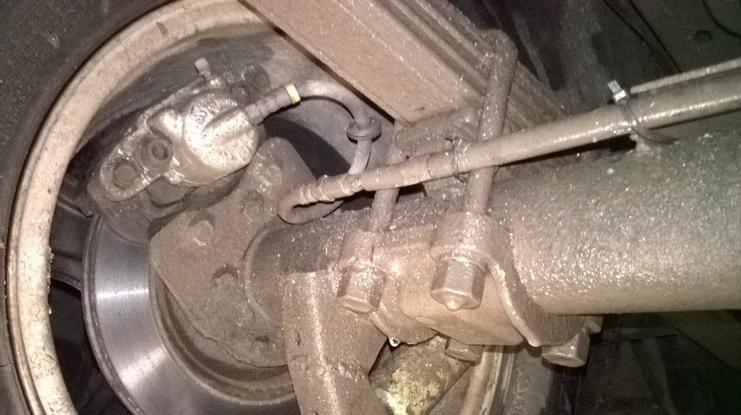

Сообщение кузя » Пн июн 16, 2014 16:00
поставил себе ЗДТ с 2112 суппортом. отверстия под датчики АБС пришлось делать самому. а во всем остальном никаких проблем открутил старое, прикрутил новое. проехал сразу же 450 км, впечатления не так чтобы ах но все таки лучше чем с барабанами. думаю притрутся будет еще лучше.

Сообщение olega » Ср фев 03, 2016 20:05
[attachment=1]PicsArt_02_03_2016 20_02_09.jpg[/attachment][attachment=0]PicsArt_02_03_2016 20_00_13.jpg[/attachment]
Опоры самодельные все остально с десятки был в горах испытания прошли успешно

olega
Сообщений: 411
Откуда: краснодарский край
Машина: Патриот 2005 г
Благодарил (а): 52 раза
Re: Задние дисковые тормоза
Сообщение olega » Ср фев 03, 2016 20:07
PS.диски родные

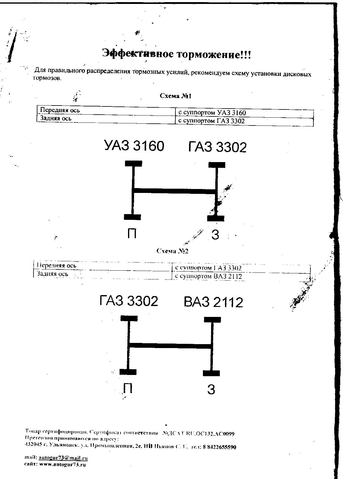

Сообщение vcegd » Ср мар 09, 2016 20:27
Из инструкции к комплекту ЗДТ
Изображение 001.jpg (150.32 КБ) 21980 просмотров
wire
Сообщений: 123
Откуда: Самара
Сообщение wire » Сб мар 12, 2016 18:02
Да понятно, что желательно от ГАЗ назад ставить, но авто 2015 года, т.е. ручник тройкой к колёсами...
Вариант предлагает только от ВАЗ. :(
