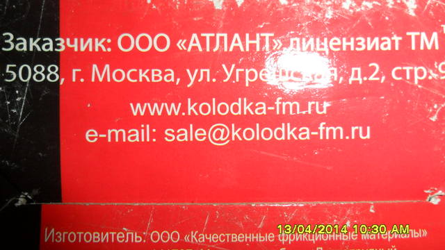

Сообщение Дробильщик » Вс апр 13, 2014 09:44
Не покупайте это г...но, сожрали диски за 5 тыщщ, мало того, крошаться сильно.
Изображение Изображение
