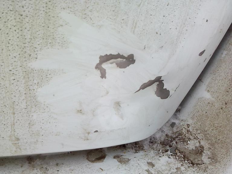

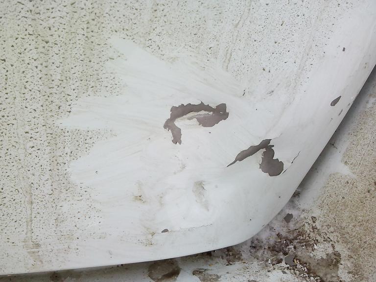

О адгезии краски к металлу, машина 2015 года, удар крюком троса. Краска просто облетела шелухой, грунта не заметил, может остался на краске. имеем чистый металл, на сгибах краска просто треснула.
Cher61
Сообщений: 1366
Откуда: Великий Новгород
Благодарил (а): 236 раз
Re: Не белый цвет АРКТИКА(рыжие точки)
Сообщение Cher61 » Вт апр 12, 2016 22:17
aikiman писал(а):О адгезии краски к металлу, машина 2015 года, удар крюком троса...
Печальная картина, лишний раз подтвердает, что крюк – ЗЛО, шакл рулит (да и гаситель троса тож) :snooty:
Сообщение Blondi13 » Вт апр 12, 2016 22:25
Ну если не гаситель, то хоть куртка или чего-нибудь подобное на трос...
