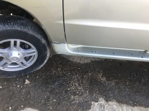

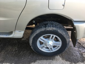

Petrol
Сообщений: 1470
Откуда: Орел
Машина: Суслик
Благодарил (а): 537 раз
качество грунтования и покраски на заводе
Сообщение Petrol » Пт ноя 25, 2016 10:55
viksh72 писал(а): сцепление краски с грунтом и металлом у Патра очень хорошее
Вспомнился анекдот "Пенсия у меня хорошая, только маленькая".
Вот такая херня у меня за несколько дней проявилась из под грязи на левой стороне.
Процитирую свой пост с драйва:
Не ожидал я, что так резко гнить начнет.
Сперва подумал, что масло какое-нибудь попало с дороги. Потом все больше и больше этих рыжиков. Потер пальцем, а там микроскопический скол в виде точки, и образовались они в течение недели. Рыжики по кузову имелись в единичных количествах. А тут…
Погода у нас гавно, до этого все растаяло и пару суток шел дождь, потом подморозило, что еле в машину попадал два утра, замерзло все. Ну и весь в грязи поэтому. Короче, я в шоке. Кроме перекраски ничего на ум не приходит…
Левая сторона, кстати, нормальная. Пока.
Еще неделю назад винтики блестели.

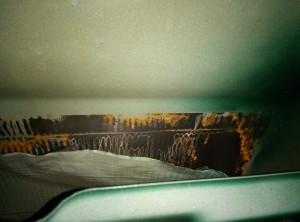

Кешассс
Сообщений: 339
Зарегистрирован: Вс янв 16, 2011 16:22
Откуда: Туймазы Башкортостан 7 937 319 17 09 круглосуточно помощь обеспечу
Машина: Uaz Patriot
Благодарил (а): 18 раз
Сообщение Кешассс » Ср июн 21, 2017 20:22
На своём отодрал через два года. Литолом замазал и благополучно забыл на 2 года. Результат в том же состоянии и остались. Странно голый металл почти не ржавел, а вот под краской снизу дверей вспучилось местами.
Зы: соли и реагенты не льют на дороги у нас. Чистят изредка и песочек сыпят.
Сообщение патро152 » Чт июн 22, 2017 11:01
Ни один патриот еще не прогнил насквозь в этом месте. НУ и что, ржавчина под виброй???. Беда в том, что она отклеивается, а не в том, что на голое железо. Не отклеивалась бы, и не ржавело.
Ну отклеилась, да. Я своего в том году шумовал, вскрывал. Машине 6 лет было. Так же, вся заводская вибра отклеилась. Чуть ржавчинки, а где и чистое железо. 100 лет он не проржавеет в этом месте, даже если мер не предпринимать. Сгниет низ дверей 5 раз. Пороги. А там крашено и никакой заводской вибры вообще то нет...

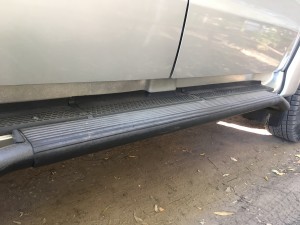

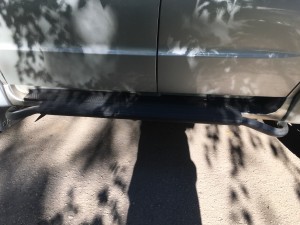

Автомобиль 2015г.Покраска пласмассовых деталей полное г... Слезла краска с подножки, стала слазить с бугилей и колпака запаски пробег 11000км.
Властар
Сообщений: 8
Зарегистрирован: Ср ноя 18, 2015 11:13
Сообщение Властар » Пт авг 18, 2017 22:20
Да. С Патриотами 2015 года что-то непонятное. Через полгода стала слазить краска с подножек, всех пластиковых деталей кузова (кроме бамперов). Причём по городу вижу, что у всех Патриотов, купленных в этот период, такая же хрень! Сейчас снял все детали и отдал на покраску.

Патриот Ноябрь 14. Начал цвести задний бампер,углы дверей у зеркал, снял обшивку багажника и там арки все ржавые по кругу. Причем на кузове находишь точку,устраняешь и удивляешся сверху пятнышко, а внутри пятно разросшееся прямо под грунтом. Устраняю быстро гравером, сразу крашу.

Шаман163
Сообщений: 42
Зарегистрирован: Вс апр 23, 2017 20:07
Откуда: Самара
Машина: KIA UAZ
Сообщение Шаман163 » Сб авг 19, 2017 06:42
Всем привет! У меня 2012 года, пробег 44тыс. Решил снять пластик и обработать, за одно и пороги. Ржи было не так уж и много. Зачистил, места где ржа была, зачищал до чистого металла и эти места покрывал грунтом. Потом матовал и покрывал боди, после, слой краски и сверху лаком. В пороги задул мовиль. Красил всё с баллончиков. Краску в балонах тяжело подобрать. С одной стороны задул астрой, с другой омегой. Астра темнее родного цвета, омега чуть светлее. Родной цвет серебристо-жёлтый. Омега подходит лучше. На арки и пороги ушло: боди 4 балона, краски 3, лака4. Трубы подножек и багажник крыши, зачистил, грунтом прошёл, потом боди и сверху лаком. Думаю, года на три, точно хватит.

greylonly
Сообщений: 404
Благодарил (а): 39 раз
Сообщение greylonly » Ср сен 13, 2017 21:36
Патриот 13 года. Белый. Решил снять пластиковые накладки на колесных арках и "позырить" что там? Заодно мечтал подкрасить некоторые "рыжики" на дверях и капоте. Позырил. Сейчас Патр стоИт со снятыми передними крыльями, разобраными дверями, снятыми рейлингами, вытащеными стеклами... в том числе и лобовое. Любопытничать начал в понедельник... конца работе пока не вижу. Уже распылил во все внутрение и наружние места 3 ХайГировких баллончика СтопРаст + 4 боллончика ( под палец) Боди 950 черного цвета. Перспектива только одна... полностью покраска. Взяты 2 кг Виковской базовой "Облако" и 3 ( ТРИ, Карл!!!) литра полиуретанового лака... пока весь не израсходую, не успокоюсь.
