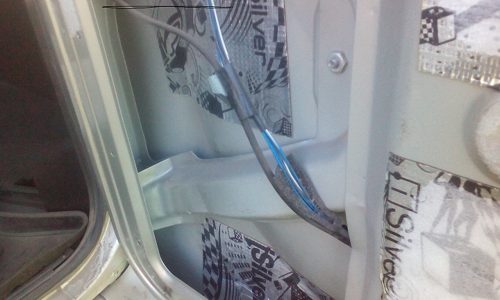

5. НЕТУ !!! Ничего из перечисленого НЕТУ !!! ( Снята сейчас обшива с пятой двери могу сфотать и на личную почту кинуть )
Сообщений: 10665
Коррозионная стойкость патриотов с катафорезным грунтованием кузова. Отзывы владельцев.
Сообщение Aleksandr_89 » Ср авг 17, 2016 15:46
38 рег. писал(а): могу сфотать и на личную почту кинуть
А чего не сюда выложить?)))

38 рег.
Сообщений: 689
Поблагодарили: 50 раз
Сообщение 38 рег. » Ср авг 17, 2016 18:05
38 рег.
Сообщений: 689
Сообщение 38 рег. » Ср авг 17, 2016 18:06
Получилось .
Только сколы не получаются фото на телефоне слабенькое

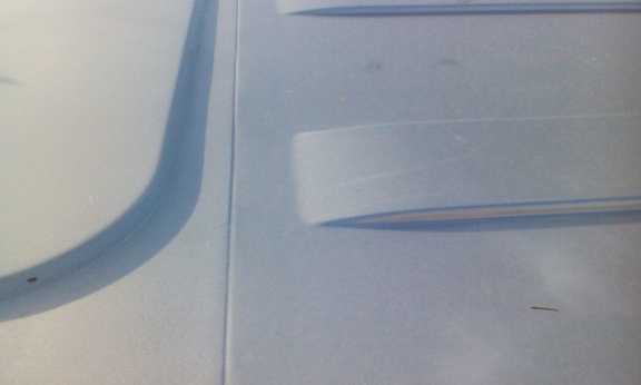

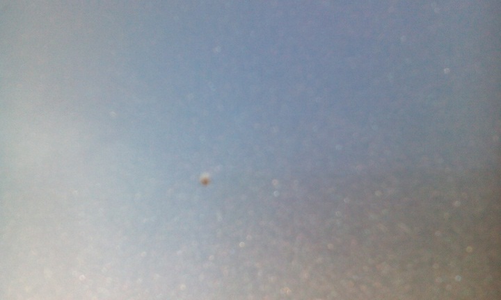

5-все есть.Когда помыл машину офигел,полностью по всему кузову мелкие ржавые точечки,ржавчина швов тоже присутствует,полезла ржа из под резинок на окнах.На раме тоже видны очаги ржавчины,хотя с новья сделал полную антикорозийную обработку,всего кузова.на заднем бампере тоже много очагов.
Только одна неясность,ржавые точки есть и на бампере переднем,и на расширителях арок а они пластиковые.У меня есть думы,что:
либо мелкая железная пыль в воздухе,
либо я работаю на ВАЗе,а что там с выбросом фиг знает,
либо мелкая железная пыль была в краске.Фото потом приложу-если фотоаппарат увидит мелочь.Только не знаю когда машину помою.Купил прозрачный лак в баллончиках,обезжирил кузов и полностью на кузов распылил.Пока не знаю,эффект вроде есть.

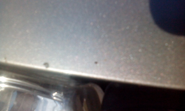

shTigrits
Сообщений: 72
Зарегистрирован: Вт май 10, 2016 20:44
Откуда: Уфа
Сообщение shTigrits » Пт сен 30, 2016 21:25
1-август 2016
2-авантюрин
3-нету

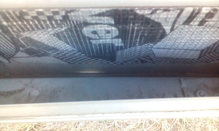

4- нету. Нету катафореза. Ходит мужик с пульверизатором и красит...
ГАЗ66 -> УАЗ3962 "Рыжий" -> Mitsubishi RVR -> Шнива "Топтышка" -> УАЗ Патриот
Сообщение lexmak » Вт окт 04, 2016 22:10
shTigrits писал(а): нету. Нету катафореза. Ходит мужик с пульверизатором и красит...
А что у тебя на фотографиях говорит об отсутствии катофорезного грунтования. Объясни?
Я вот вижу лишь что в процессе окраски кузова (пола багажника) который лишь слегка покрыт эмалью забыли какую-то запчасть :D
Еще вижу ржавую металлическую стружку около багажной проушины.
В общем что на этих фотографиях должно подтолкнуть например меня усомниться в применении катофорезного грунтования.
А то что качество покраски го..но в этом согласен... но где тут нет катофореза не понял и не вижу!

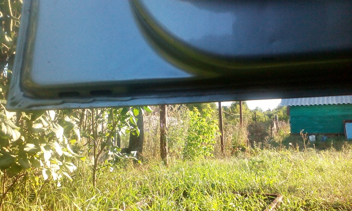

shTigrits
Сообщений: 72
Откуда: Уфа
Сообщение shTigrits » Ср окт 05, 2016 21:23
Это не стружка. Это ржавчина изнутри. Мне очень сильно так кажется.
Я чего то думал, что катафорез - это покраска. А это покрытие. Как оказалось.
На УАЗбуке есть вот такая ссылка.
http://www.uazbuka.ru/models/gal_uaz.html#
И тут есть фото ванны.
А я то удивлялся, как места под петлями дверей и уголки крепления крыльев остаются с голым металлом!
Меняю формулировку - "На местами нету катафореза".
Судя по фото его не должно быть и под лючками бензобаков
И, судя по многочисленным отзывам,я+ тынц! например
сварные швы тоже как-то избежали этого супер прочного покрытия...
И еще вопрос - как голый метал оказывается под шумкой дверей...
В общем, фото то есть, но ситуация такая же, как и с америкосами на луне...
Сообщение lexmak » Ср окт 05, 2016 21:54
shTigrits писал(а): И еще вопрос - как голый метал оказывается под шумкой дверей...
Я думаю что не открою страшной тайны УАЗа )))
Но вибра в дверях и на полу покрыта грунтом. Соответственно клеится оне еще до ванны. А вот видно же что вы разбирали багажник. Ошметки вибры в задних крыльях приклеены не на метал а на грунт. Значит клеются после. Метаморфозы сборочного процесса))))
shTigrits писал(а): так кажется.
Это стружка. Такие очаги везде где есть сверления. В багажнике под накладками порогов. Проверьте.
Да сверлится все после грунтования и окраски.

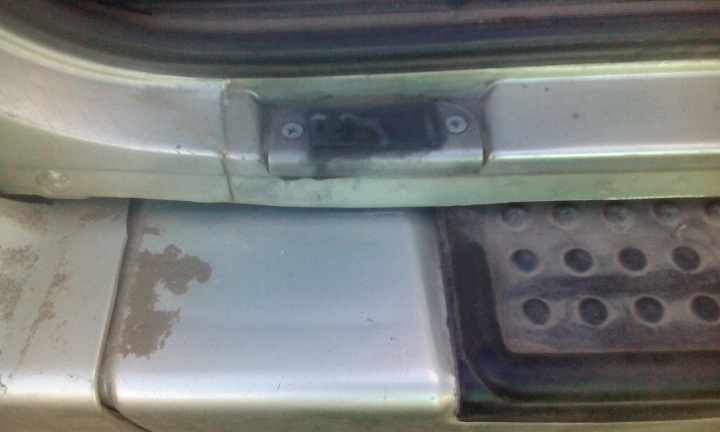

Сообщение lexmak » Сб фев 04, 2017 21:24

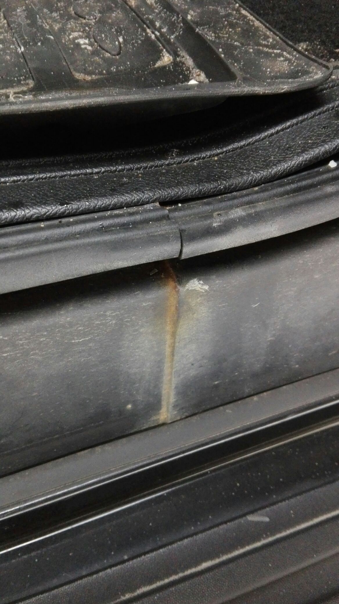

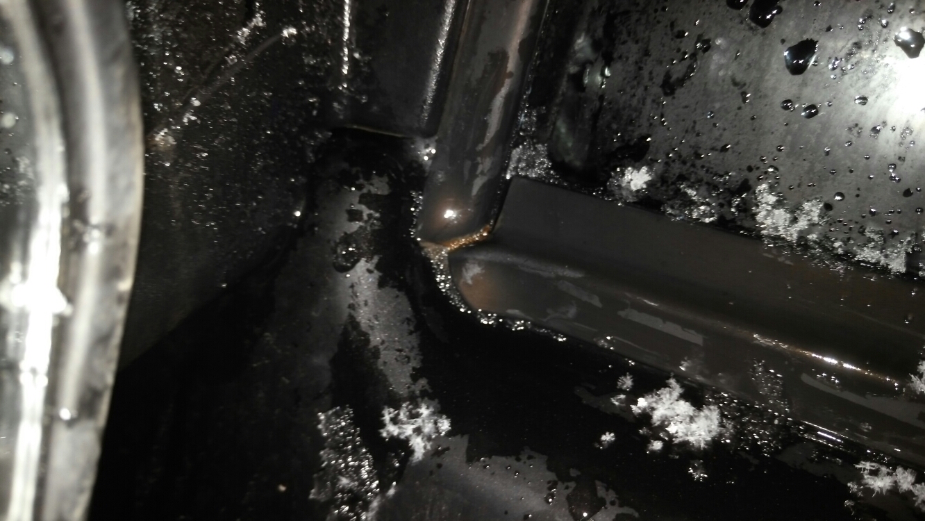

И так коллеги. Перечислю.
А/м 2015 год. Декабрь. Катофорез))) Куплен в марте 2016 г. Сделан антикор, днище скрытые полости.
По не истечении года эксплуатации и первой московской зимы имеем.
Очаги коррозии. На фотографиях.
И это печалит. Все рыжики признаны дилером гарантийными, и подлежат исправлению. Вопрос поможет ли.
В понедельник гоню его в покраску. Вот такая история.

Дверь багажника, из-под стекла лезет.
Порог как у Lexmaka.
Дверь водителя- под резинкой нижнего горизонтального уплотнителя, две хоршие такие точки.
