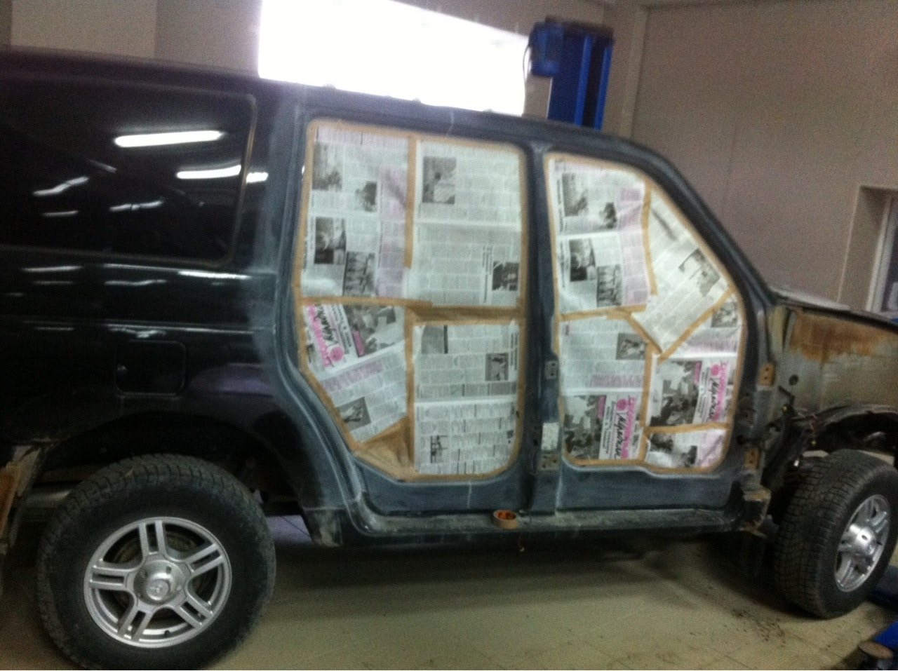

Задумался перекрасить. Есть пара непонятных вопросов:
1. Обязательно ли смывать всю краску полностью, хотя мне так-то не лень.
2. На кислотный грунт можно ли рапторовский грунт положить, или нужен промежуточный?
3. Как прокрасить под резинками лобового, не снимая лобовуху, или полюбому снимать?
Патриот 2020 АКПП
ШЕФ
Сообщений: 72
Зарегистрирован: Пн фев 21, 2011 14:39
Откуда: Люберцы - Жиздра.
Re: Покрытие U-POL Raptor
Сообщение ШЕФ » Чт апр 21, 2016 07:53
1. Думаю смывать, счищать обязательно, потому как под внешне нормальным покрытии много очагов ржи, это потом всё одно вылезет. (От того многие плюются на раптор из за плохой подготовки).
2.Грунт только родной, он с преобразователем ржи и даёт хорошее сцепление с металлом и краской.
3. Под резинками особо много ржи, надо снимать все стёкла.
Покрасить недолго 1-2 дня, но готовил я к покраске месяц.Если хочешь сделать хорошо, то делай как надо.

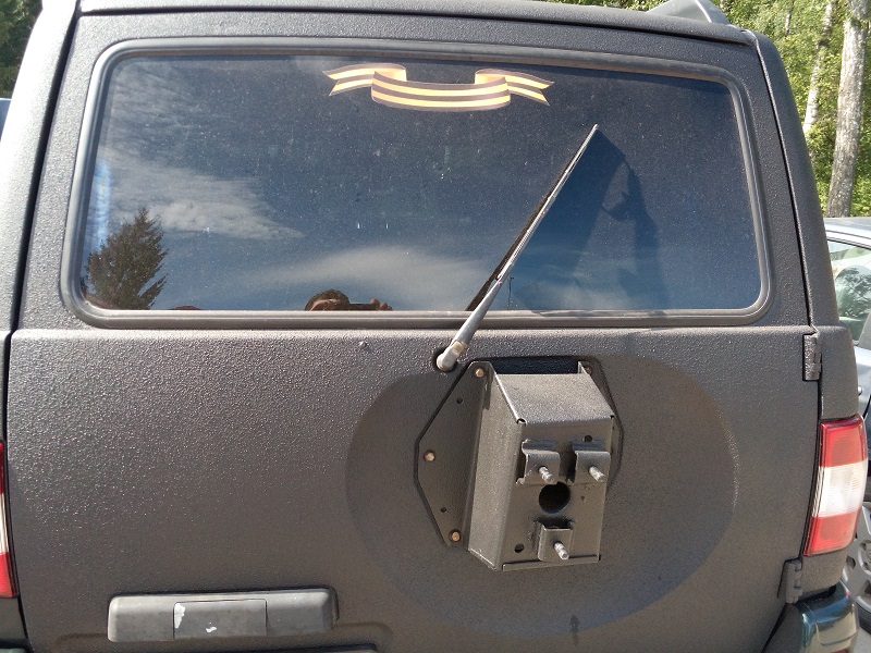

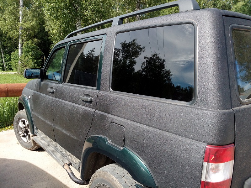

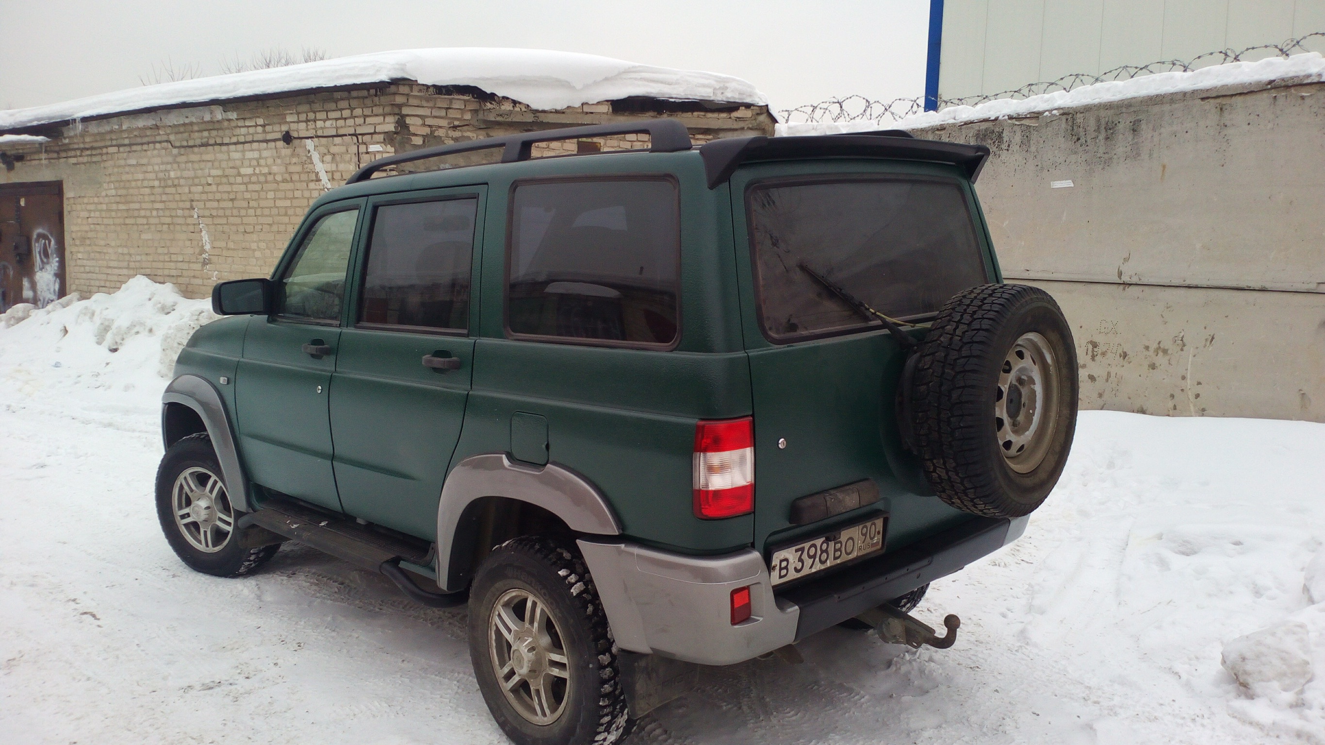

... наконец докрасил своего!
А начиналось:
1.левое переднее крыло - со стороны фары - сучёк и вмятина с ребром глубиной ок. 3 см и длиной 20 см;
2. шныряющие по трассе карьерники с песком и гравием с НЕ закрытыми сеткой кузовами - весь капот, рамка лобака, даже боковинам досталось;
3. по работе ездим везде, включая лес (см. п. 1) - царапины от веток по кузову;
4. ночью на стоянке пытались вскрыть машину - результат - выломанный с корнем замок (в машину так и не попали), зияющая дыра с торчащими кусками железа.
Передние крылья, рамку лобового и капот покрывались Раптором поздней осенью, а 3 дня назад - всё остальное.
Зато за остатки осени, зиму, весну и часть лета проверилось как ОНО себя ведёт. А ведёт оно себя более чем достойно.
Моется на раз, даже без шампуня, царапин ни от чего не остаётся, камушки, если и попадают - следов нет.
Так что - я очень доволен.
Говорят появился аналог российского производства, только не знаю, как называется.
Фото машины выложу чуть позже.

Сообщение War Dog » Ср авг 31, 2016 22:09
... наконец смог залить фото
The Road to HELL is paved with GOOD INTENTIONS!
War Dog
Сообщений: 14
Зарегистрирован: Вт сен 12, 2006 15:32
Откуда: Russia
Сообщение War Dog » Ср авг 31, 2016 22:35
На капот внимание не обращайте - припылились, с полей выезжали.
25 рублёв и Фся любоФь.

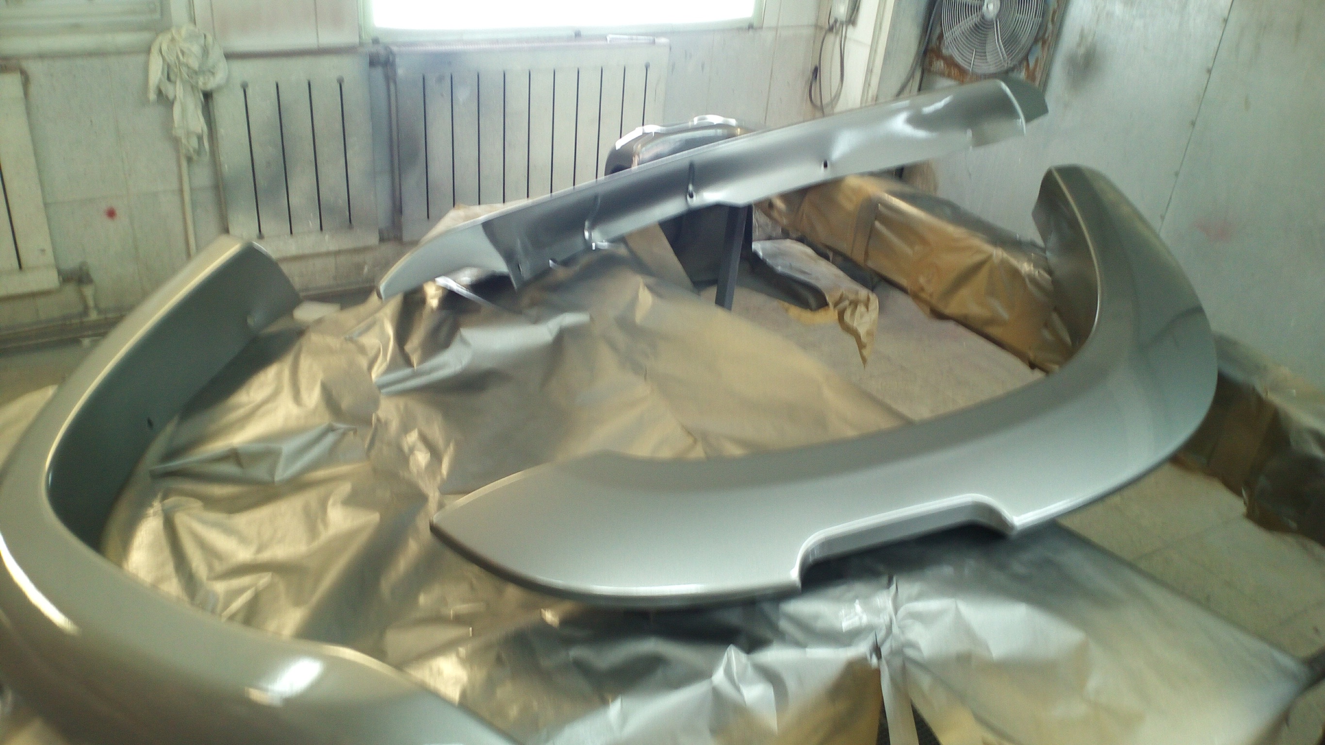

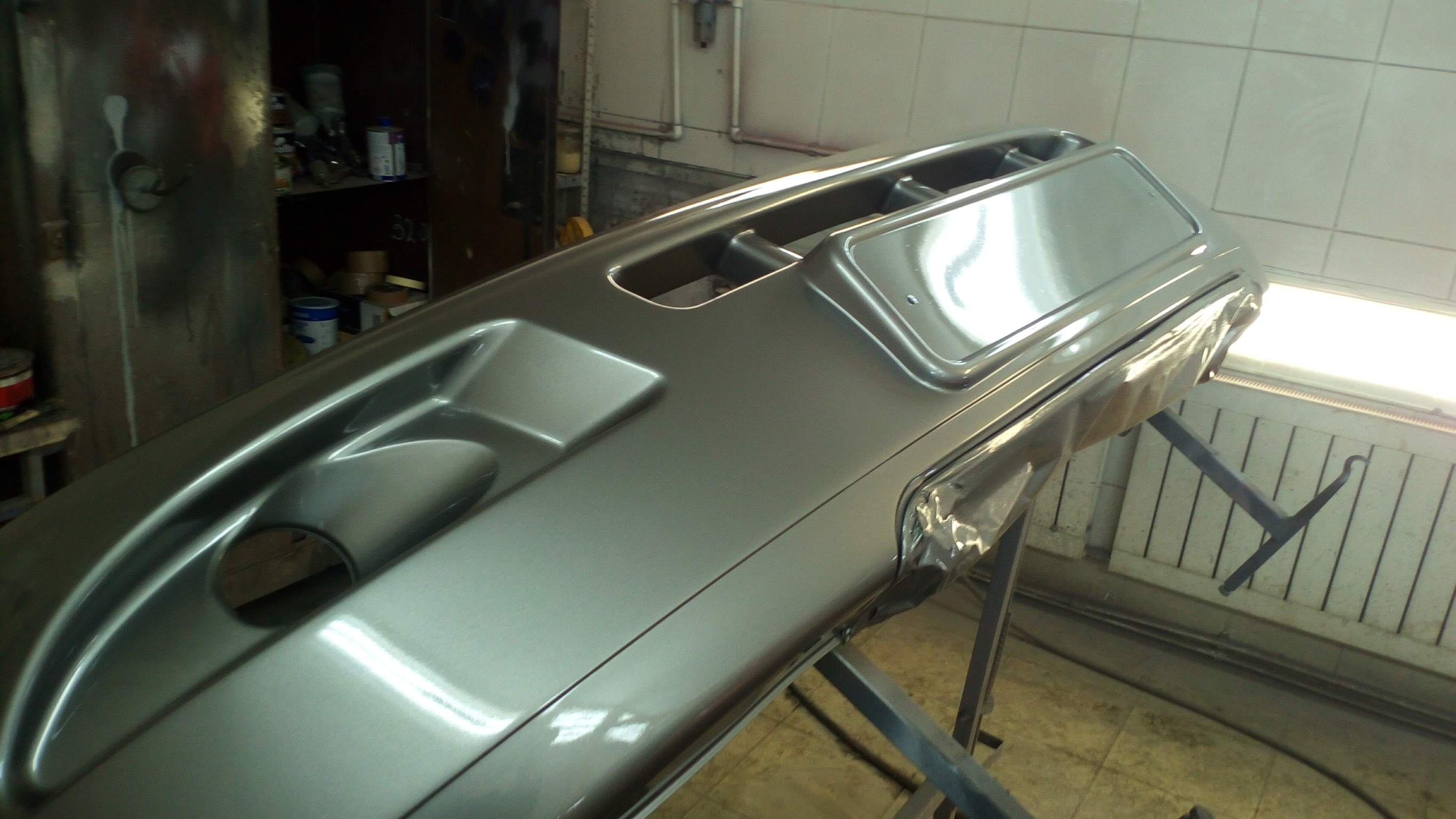

А расширители, бампера и рамки дверей? Или с ними что-то еще в плане есть? Почему решили не в цвет?

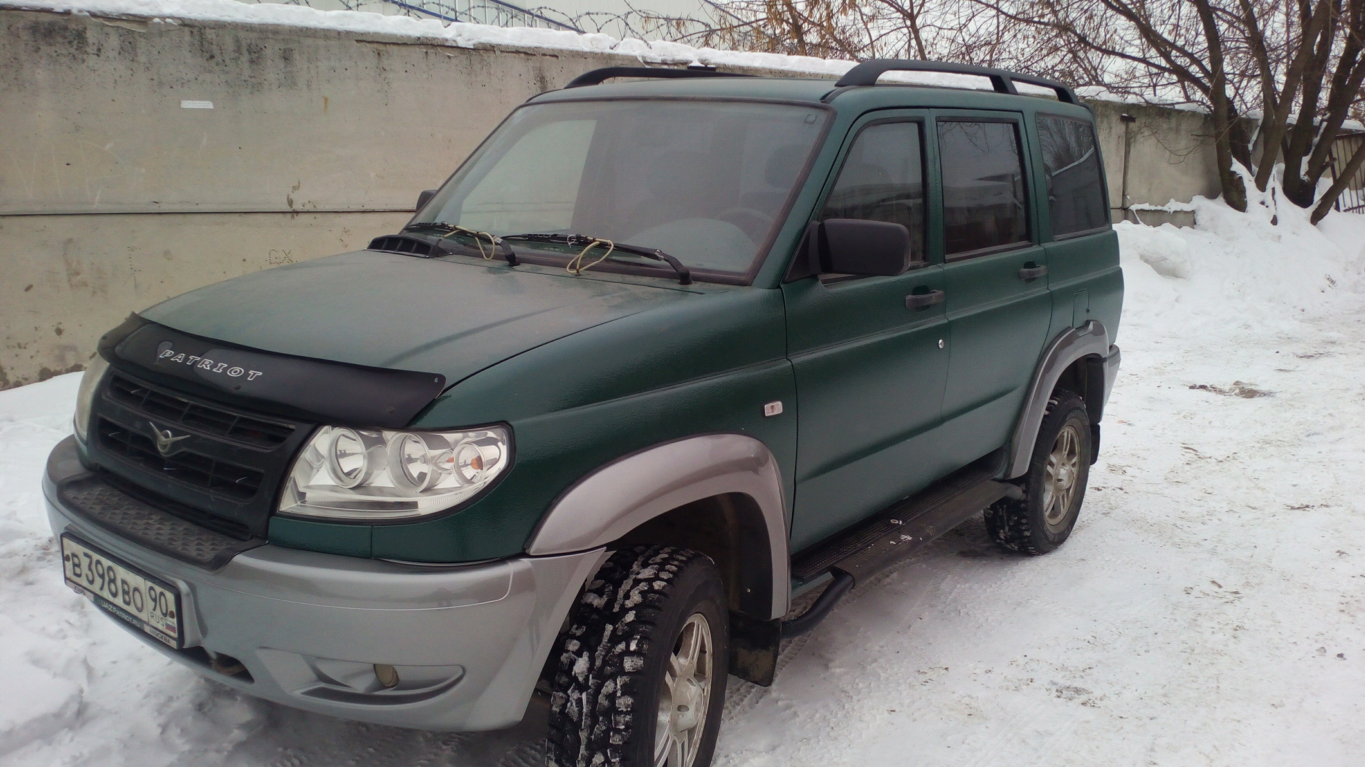

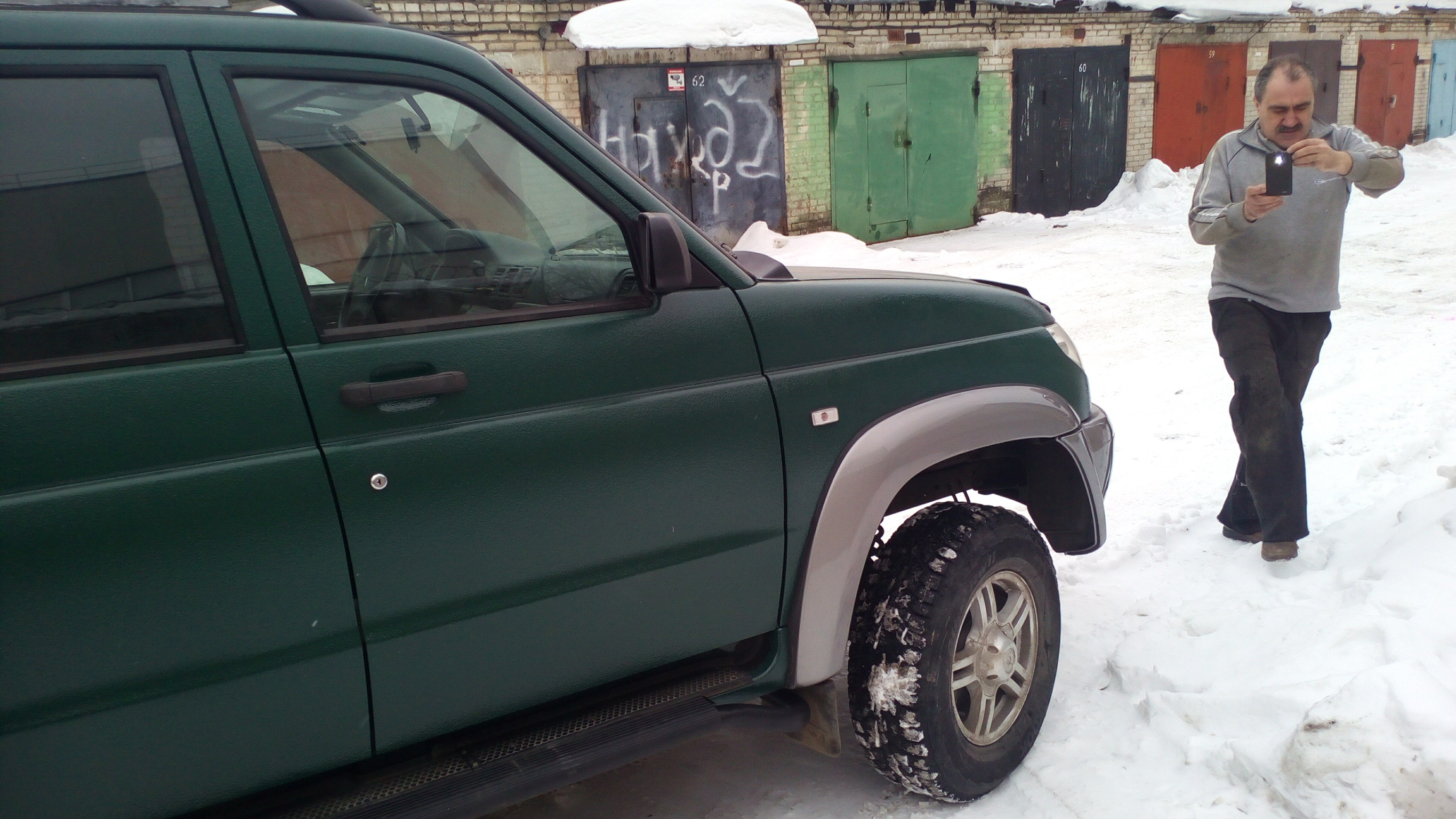

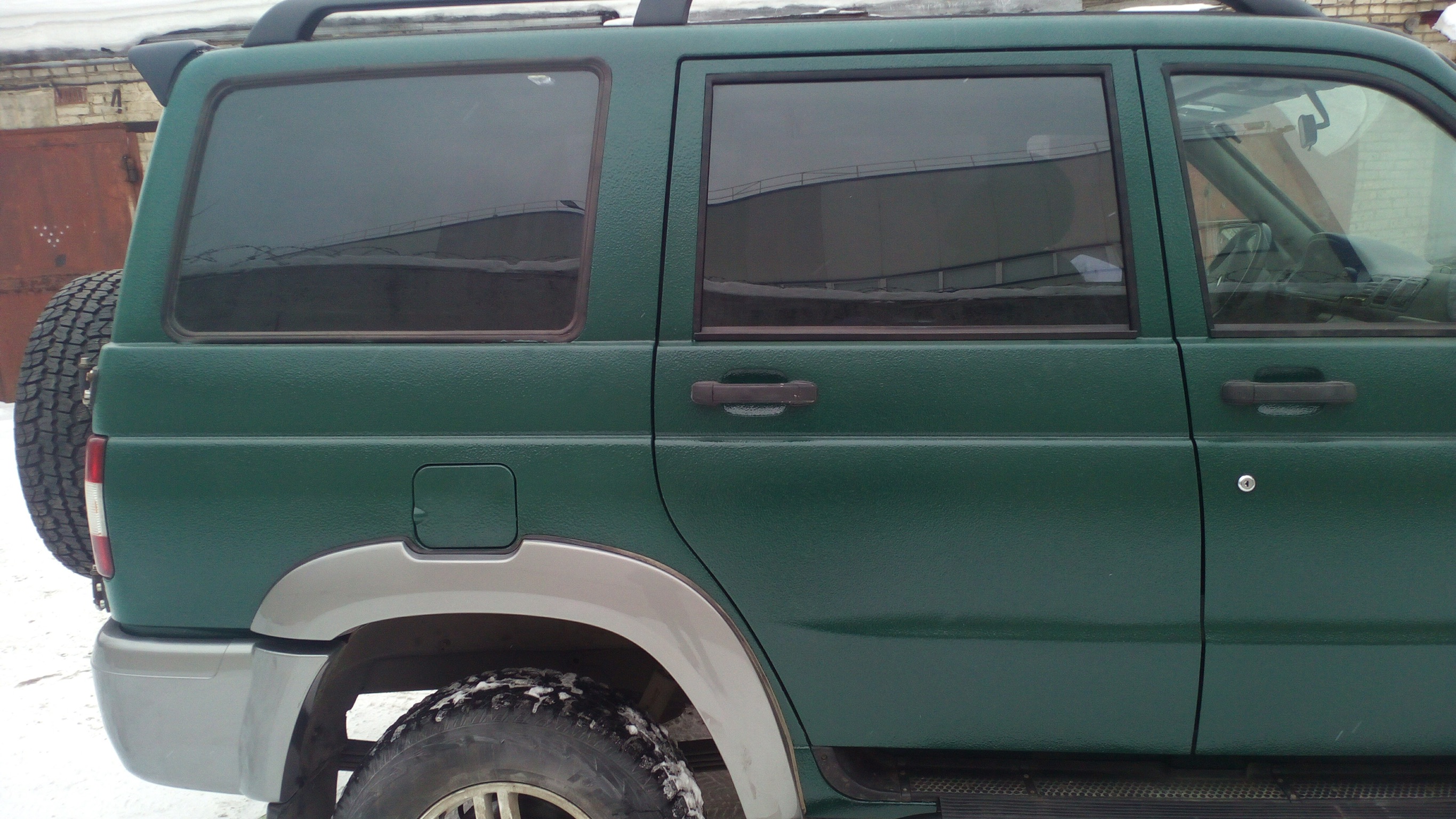

О у меня такой же цвет получился, не разу не зелёный металлик, только я ещё и арки с бамперами в чёрный раптор Закатал, и только на фоне чёрного понятно, что все остальное вроде зеленое, ух машин совсем по другому смотрится!
Сообщений: 3551
Сообщение Иван Шмит » Чт окт 06, 2016 17:53
vadim44 писал(а): О у меня такой же цвет получился, не разу не зелёный металлик, только я ещё и арки с бамперами в чёрный раптор Закатал, и только на фоне чёрного понятно, что все остальное вроде зеленое, ух машин совсем по другому смотрится!
дак это что ли на крайних фотках зеленый???
vadim44
Сообщений: 61
Зарегистрирован: Пт ноя 15, 2013 17:13
Сообщение vadim44 » Пт окт 07, 2016 16:02
Похож на мой, а у меня при хорошем воображении и на фоне чёрного зеленый :D
Сообщений: 3551
Сообщение Иван Шмит » Пт окт 07, 2016 16:25
vadim44 писал(а): Похож на мой, а у меня при хорошем воображении и на фоне чёрного зеленый :D
может фотка есть посмотреть?

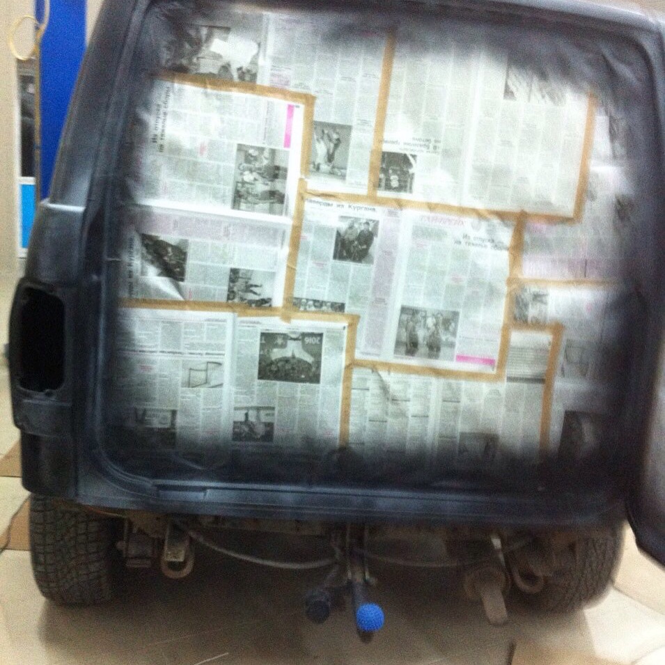

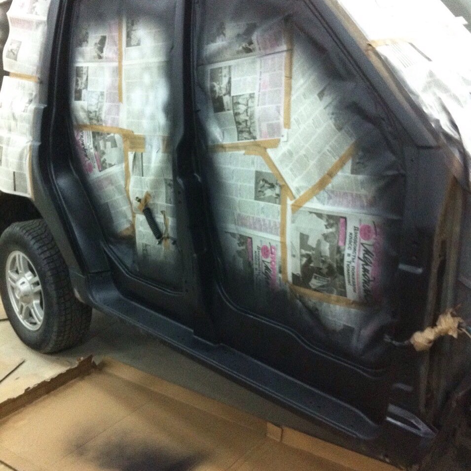

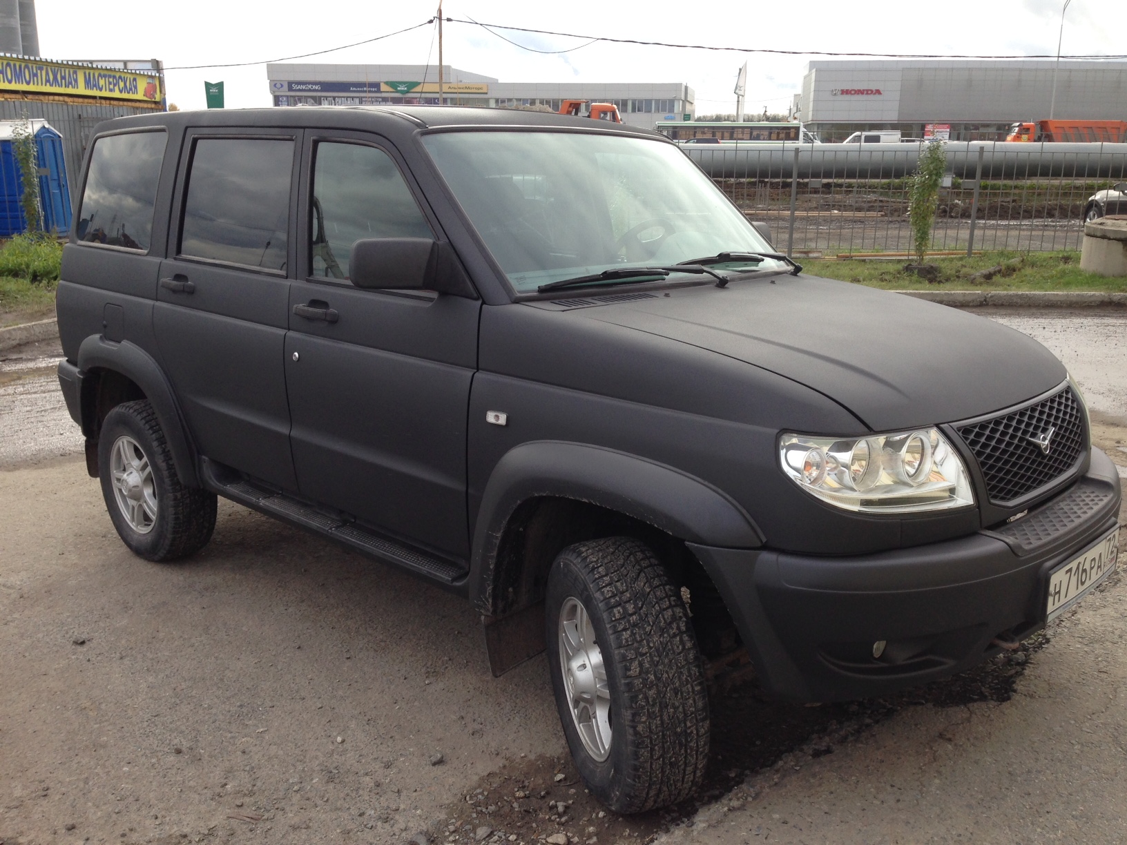

Сообщение Patriot716 » Пт окт 07, 2016 16:34

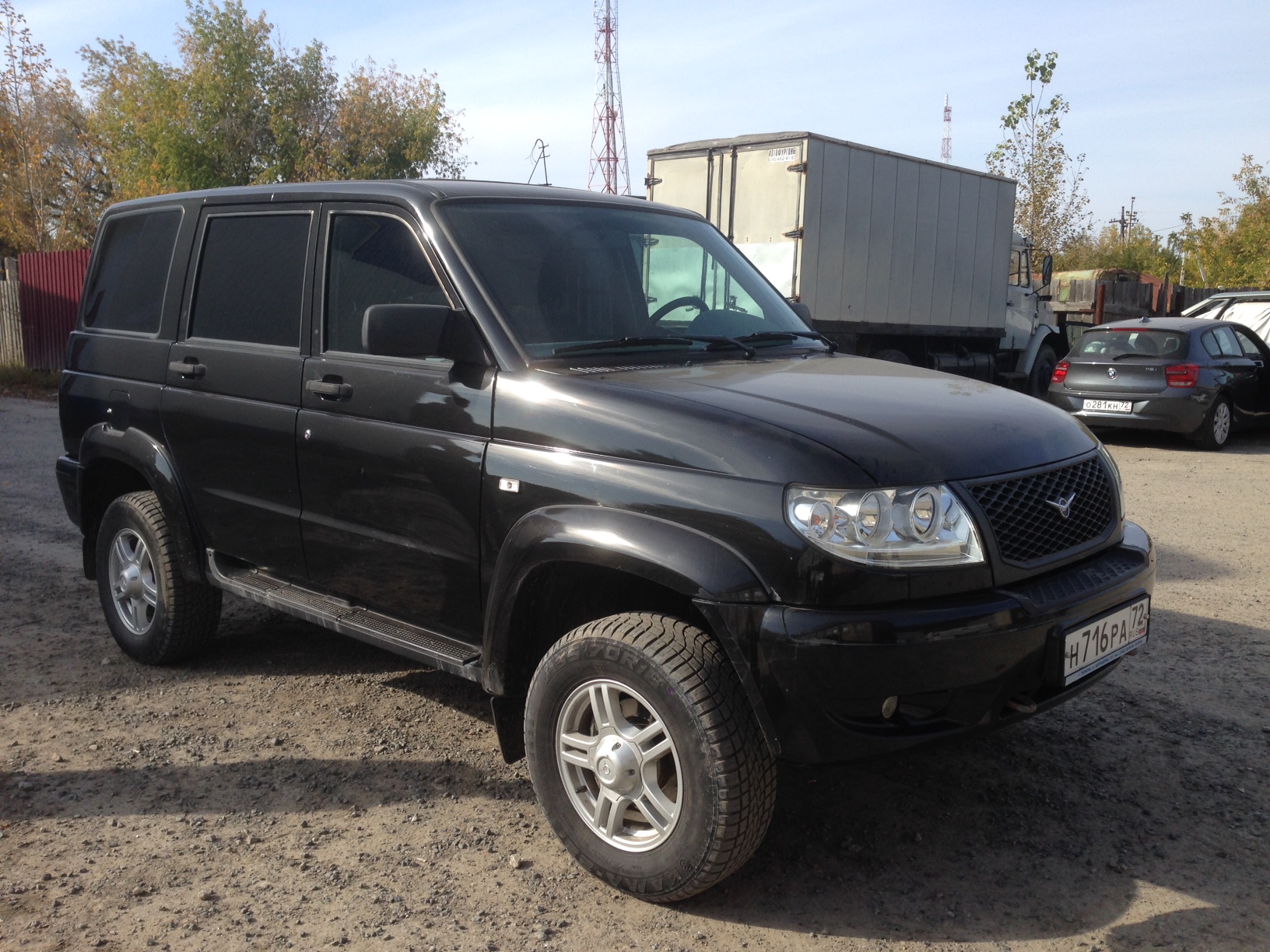

Мечтал, решился и свершилось!
Patriot716
Зарегистрирован: Пт мар 11, 2016 16:36
Сообщение Patriot716 » Пт окт 07, 2016 16:36

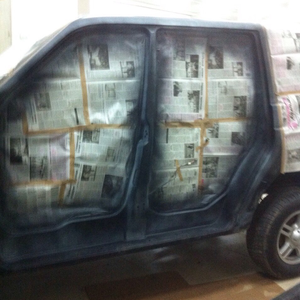

А вот с чего все начиналось...
Patriot716
Сообщение Patriot716 » Пт окт 07, 2016 16:39
Не процесс- таинство!!
Patriot716
Сообщение Patriot716 » Пт окт 07, 2016 16:44
И результат выше всяких похвал!! Спасибо Мастеру с большой буквы!! Все сделал по Максимуму!

Сообщение николай » Вс янв 29, 2017 06:57
Я свой Патриот титаном покрасил.Вроде не плохо смотрится.Бампера и расширители оставил "родными"
николай
Сообщений: 1800
Откуда: г.Люберцы
Машина: УАЗ ПАТРИОТ
Сообщение николай » Ср фев 01, 2017 17:10
Вроде сделал
Сообщений: 3551
Сообщение Иван Шмит » Сб фев 04, 2017 09:56
Хорошая работа. На мой взгляд бампера и расширители тоже просятся.
николай
Сообщений: 1800
Откуда: г.Люберцы
Машина: УАЗ ПАТРИОТ
Сообщение николай » Пн фев 06, 2017 08:29
Иван Шмит писал(а): Хорошая работа. На мой взгляд бампера и расширители тоже просятся.
Не.Не красиво получилось бы.

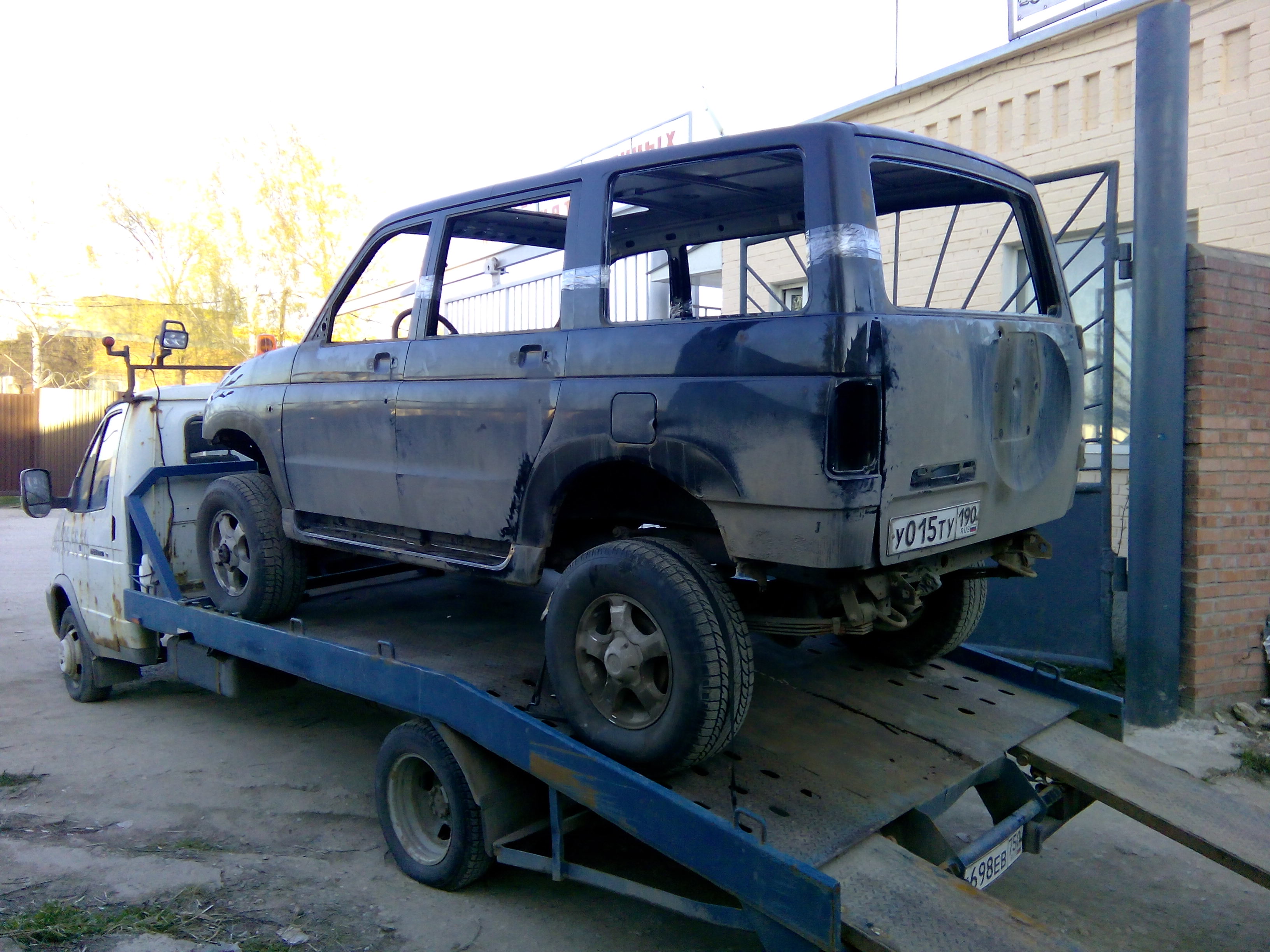

Сообщение Эксгуматор » Пт мар 03, 2017 14:35
Собственно покрасил ещё в 15 году осенью,но фото добавить лишь только сейчас созрел.Это лишь сотая доля процесса покраски.Если бы я знал,во что это выльется,то я бы никогда себе патриот не купил))

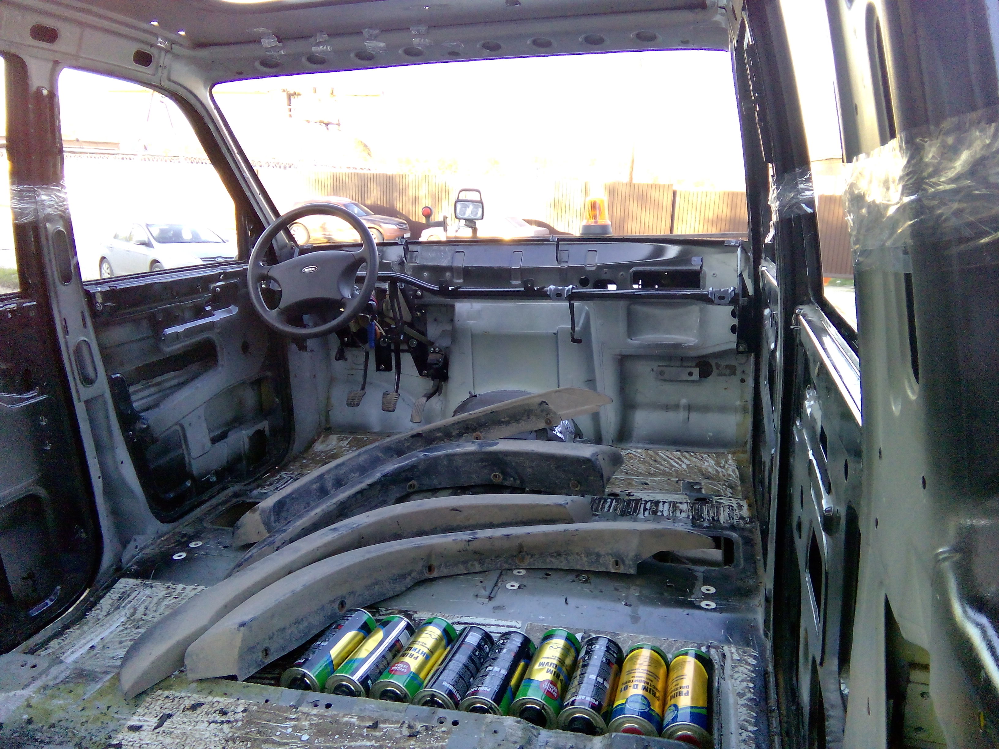

разобрал до голого кузова и сначала пескоструил на раме,но потом принял решение кузов с рамы снять,в итоге покрашено всё,включая салон,днище и подкапотное.Раптор только на внешних кузовных панелях.Скажу сразу,от ржи и гнили это его не спасёт,они все гнилые уже на конвейере,особенно в порогах и полостях между задними крыльями и внутренними арками.Машина 2009 года,спасло только то,что с новья был обработан немыслимым количеством мовиля.Кузов лопнул по швам практически весь,особенно в районе пятой двери,пятая дверь тоже лопнула вся,хотя запаска на ней не висела никогда.Сразу вспомнилась буханка с задним дверным проёмом)))
делал всё сам,поэтому вышло дорого,а не очень дорого.
Раптор держится,но недостатки тоже есть.Морозы не любит и довольно колкий.В этом плане Титан лучше,он эластичный.Пороги я уже ободрал,на днях буду перекрашивать,попробую титан

раптор колкий первое время, пока срок не вышел и чем холоднее тем дольше, по моим наблюдениям так.
Эксгуматор
Сообщений: 141
Зарегистрирован: Чт окт 18, 2012 19:14
Откуда: Наро-Фоминск
Сообщение Эксгуматор » Ср мар 08, 2017 21:39
Ну так уже два года почти прошло.Хрупковат,причём не только у меня.
В принципе я доволен и не парюсь,но больше таким заниматься не буду,имхо проще машину сменить,чем заморачиваться с такой покраской.
А полумеры я не люблю.
Сообщений: 3551
Сообщение Иван Шмит » Чт мар 09, 2017 06:03
а фотографии нет, посмотреть на характер сколов?
Грунт остается или вместе? Грунт тоже upol?
В каких пропорциях раптор замешен?
У меня частично детали три года покрашены, остальное с осени. Сколов и хрупкости отметить не могу. Пока сох пару точек было на углах и стыках.
Меня лично раптор тем и подкупает, что особых заморочек в подготовке и нанесении не требует.Да и огрехи поправить легко.
Эксгуматор
Сообщений: 141
Сообщение Эксгуматор » Чт мар 09, 2017 09:24
Ну так я всё перекрасил уже,только в титан.
Сколы то были на швах и порогах.Вроде как титан более эластичный
По поводу грунта сложно сказать,местами с грунтом,местами без него,но такая фигня только на порогах,т.к. механическое воздействие.
Размешивал согласно надписям на коробке,но грунт не юполовский,им я пол в салоне покрасил.
Грунт кислотный шпицхеккер,на нём раптор гораздо лучше держится,я проверил перед покраской.
