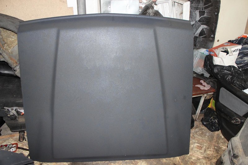

Сообщение SeregaKHIMKI » Пт апр 04, 2014 12:46
trax777 писал(а):а где вы краситесь этим раптором? и заводскую краску надо всю снимать?
Красил сам в боксе на работе. Родная краска только матуется и обезжиривается :)

Только вчера загнал в раптор ауди 80. Задували через обычный пулик с дюзой 2 мм (получается мелкая шагрень) на ауди ушёл 1 комплект.
Для патров 13 года скорее всего по металл чистить надо, грунт не прилип к металу, отходит вместе с краской. Жуков кучя, вспучивается краска, раскарябываеш ножиком и краска отваливается кусками вместе с грунтом, а там 1-2 см точки ржавчины. красили прямо по ржавчине, либо кузов вообще не обезжиривали. Буду чистить свой полностью и покрывать грунтом. Кстате у друга катафарез, в отличии от моего сколы у него по грунт, а не по метал. Но даже после ванны (походу такого процесса как обезжирить на заводе нет) в некоторых местах краска смазалась пальцем потому что лежала прям на масляном пятне.
