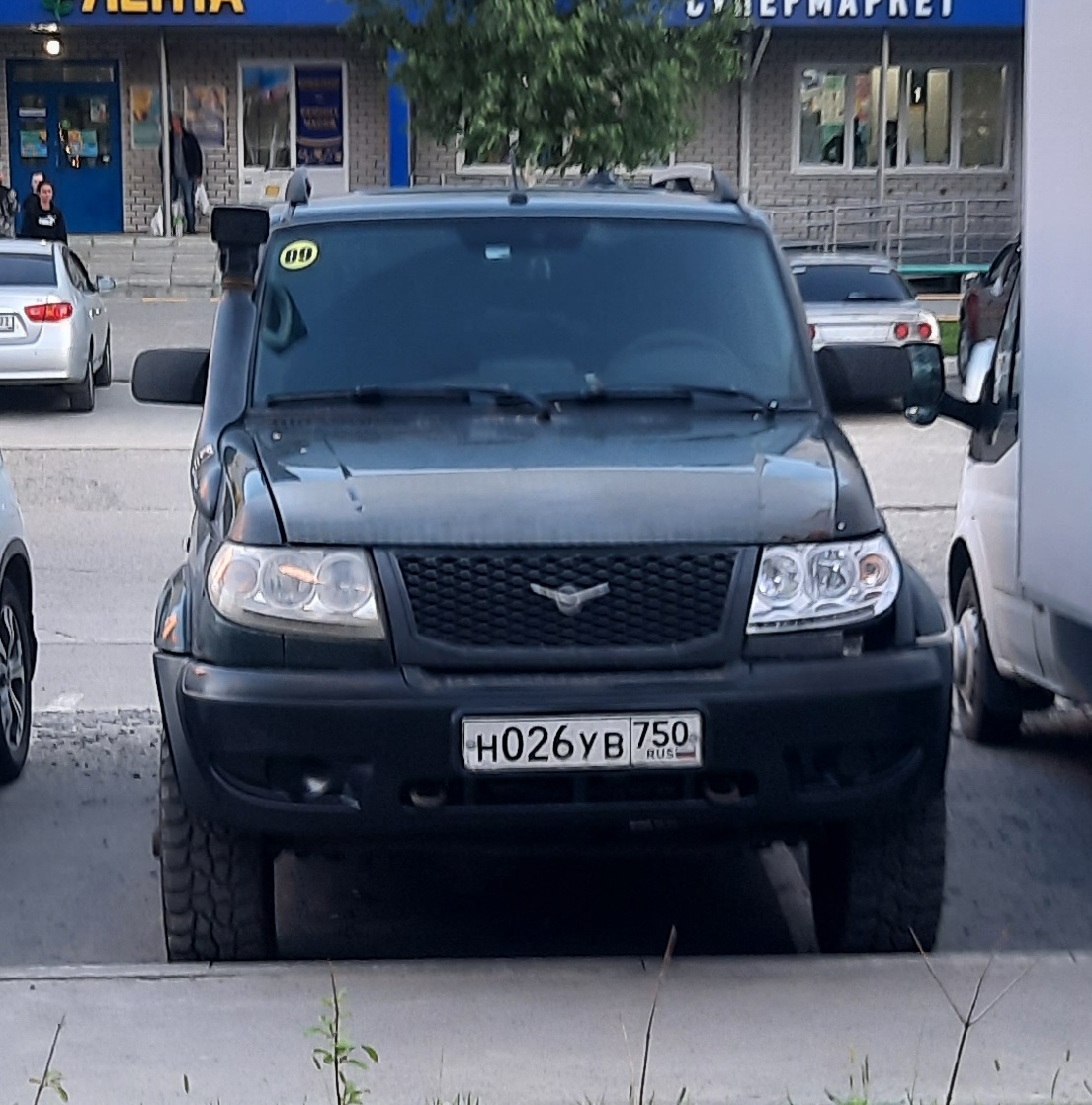

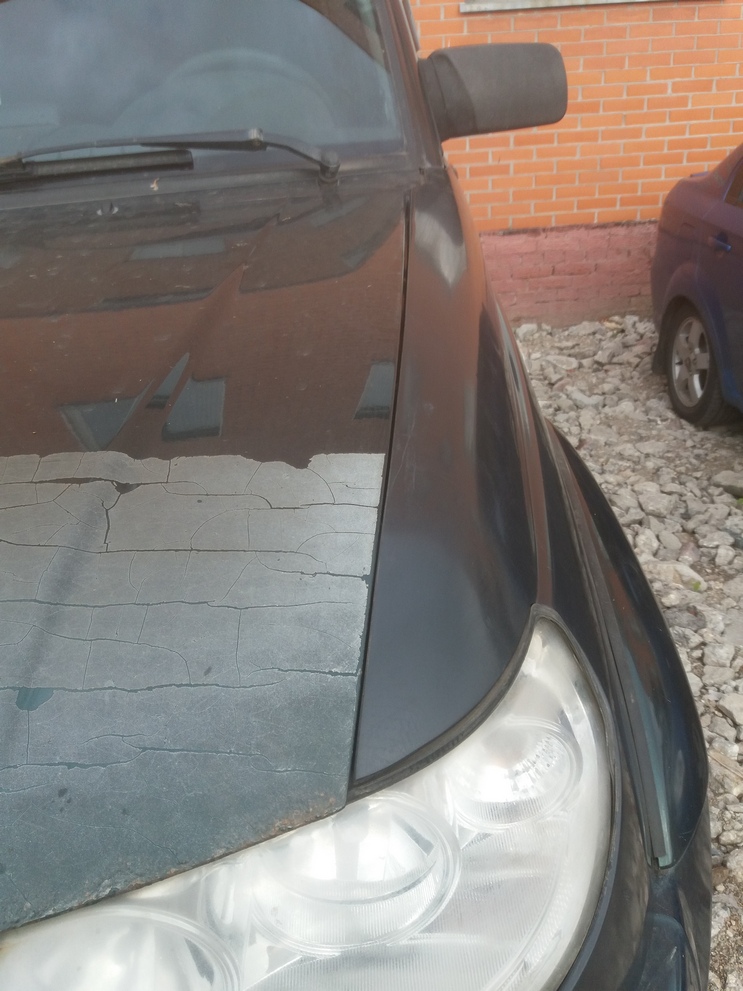

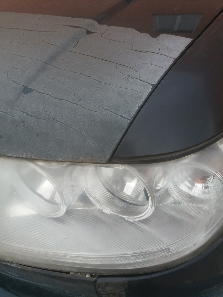

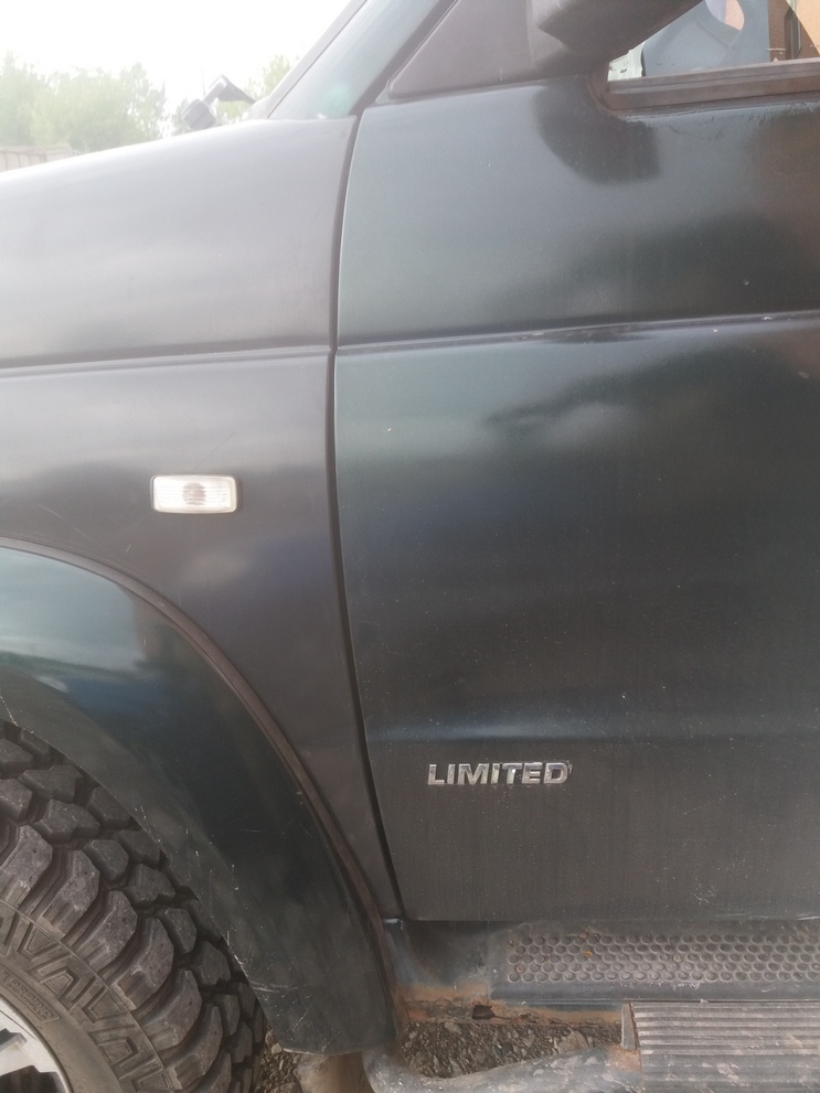

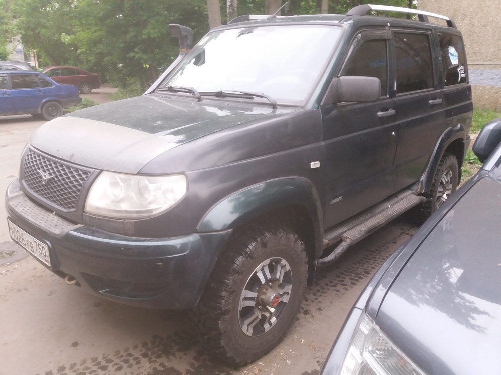

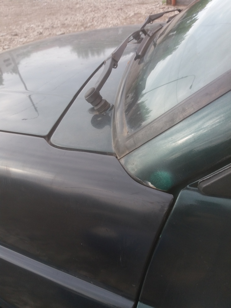

Сообщение klock » Вс май 06, 2018 14:15
Крыльев на 2007 год металлических нет в продаже никаких, даже б/у на разборках (ибо давно не выпускаются, а сгнивают одними из первых).
Эрго: Купил пластик. Поставили. Покрасили. Полёт нормальный! :)

Небольшой отчет о пластиковом крыле. Сочтя нецелесообразным ремонт крыла после ДТП, решил попробовать пластиковое. Купил в Уазобазе. Поставил. Особо не подгонял. Результат на фото.
2021-05-30 19-41-33.JPG (265.82 КБ) 10038 просмотров
2021-05-31 07-33-10.JPG (207.94 КБ) 10038 просмотров
2021-05-31 07-33-16.JPG (201.1 КБ) 10038 просмотров
2021-05-31 07-33-25.JPG (239.55 КБ) 10038 просмотров
2021-05-31 07-33-31.JPG (255.34 КБ) 10038 просмотров
Меня интересовал вопрос, как оно поведет себя при ударах. И вот, свершилось ||0 Поехал в Барнаул. При покатушках по окрестным полям занесло, трава высокая, а в траве... остаток спиленного дерева. Приложился левой стороной здорово. Бампер, фара, телевизор согнуло, радиатор сошел с нижних креплений, короче жуть. Сразу о стоимости ремонта. Фара с ДХО - 8000 р., радиатор алюминий - 8000 р., бампер некрашенный - 6000 р. Рихтовка и остальной ремонт у местных мастеров - 15000 р. Теперь по крылу. Сломалась ресничка под фарой. Крыло немного согнуло, на фото видно. Нагрели ребята феном и выправили. С железом так не прокатит, рихтовать, красить. Так что, по моему мнению, пластиковые крылья вполне хорошая альтернатива железу.
Результат удара
2021-06-22 12-15-02.JPG (321.1 КБ) 10038 просмотров
2021-06-22 12-15-13.JPG (293.76 КБ) 10038 просмотров
