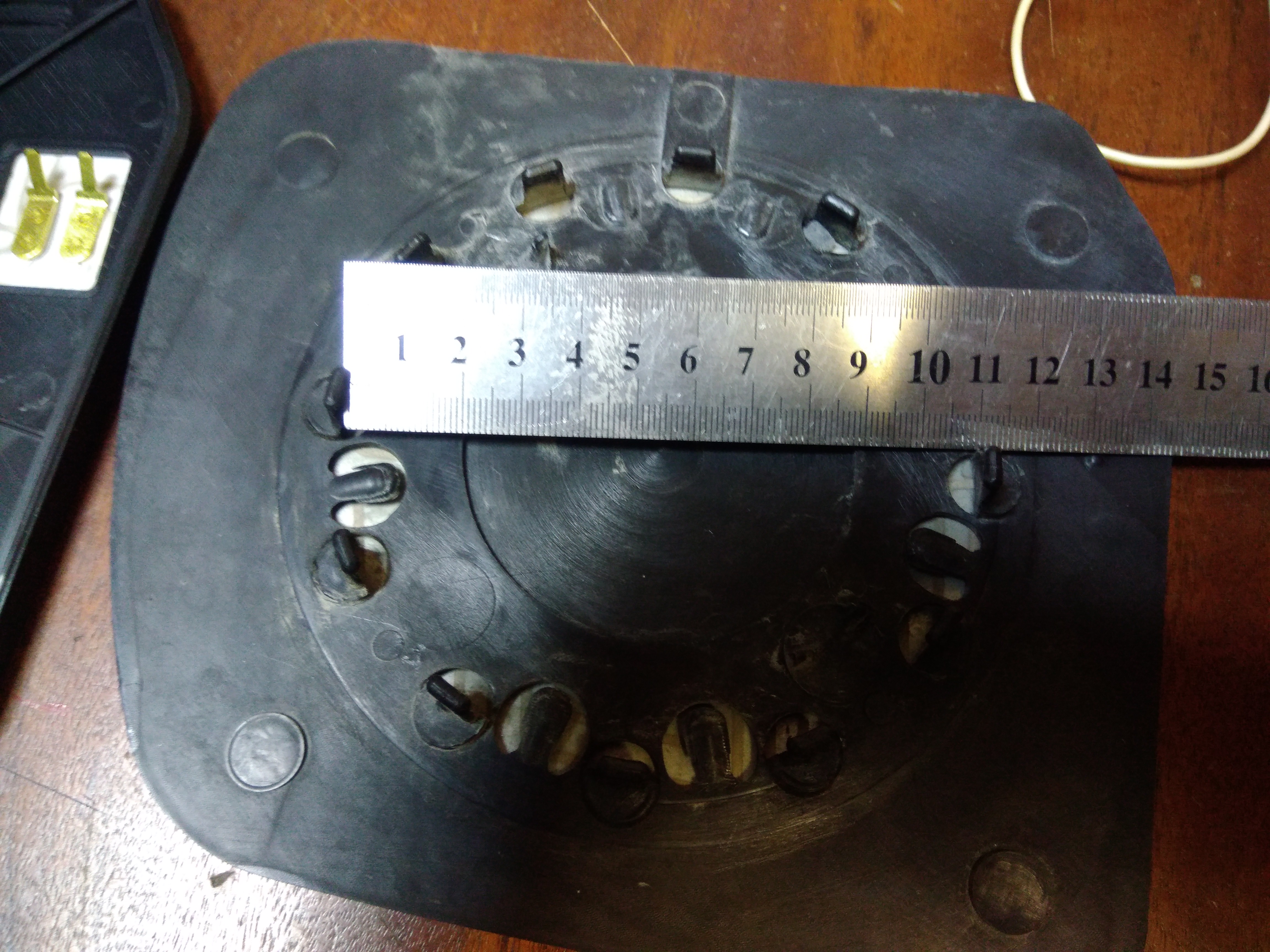

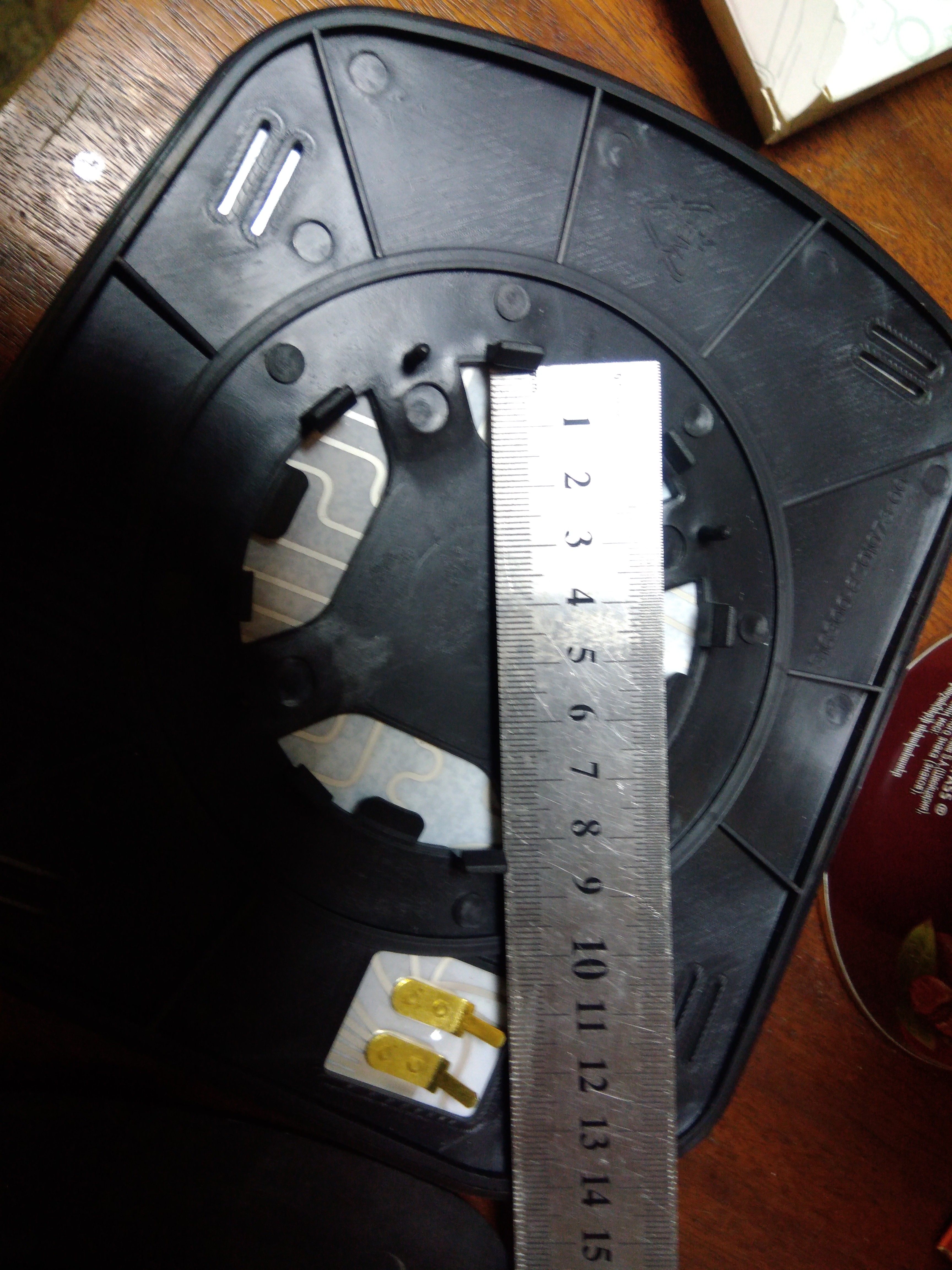

нужна помощь. установлены зеркала с пикапа 2015. перегорел обогрев на зеркале.как я понял есть разное расстояние держателей у меня 11см,а пришли 8,5см. на моём нет цифр.как правильно пробить их что бы заказать.

отвечу сам.на эти зеркала подходят вот этой фирмы на большой редуктор.

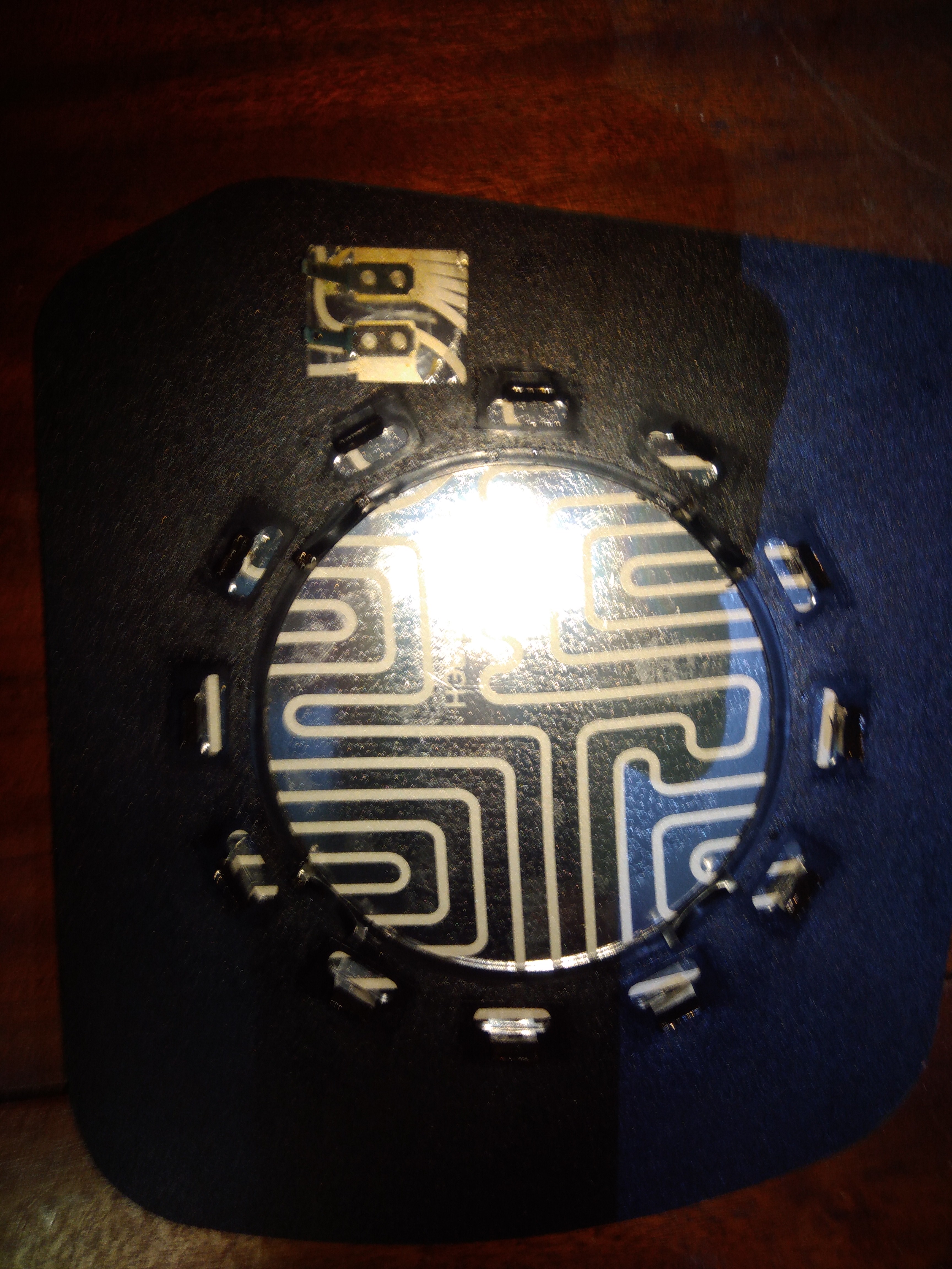

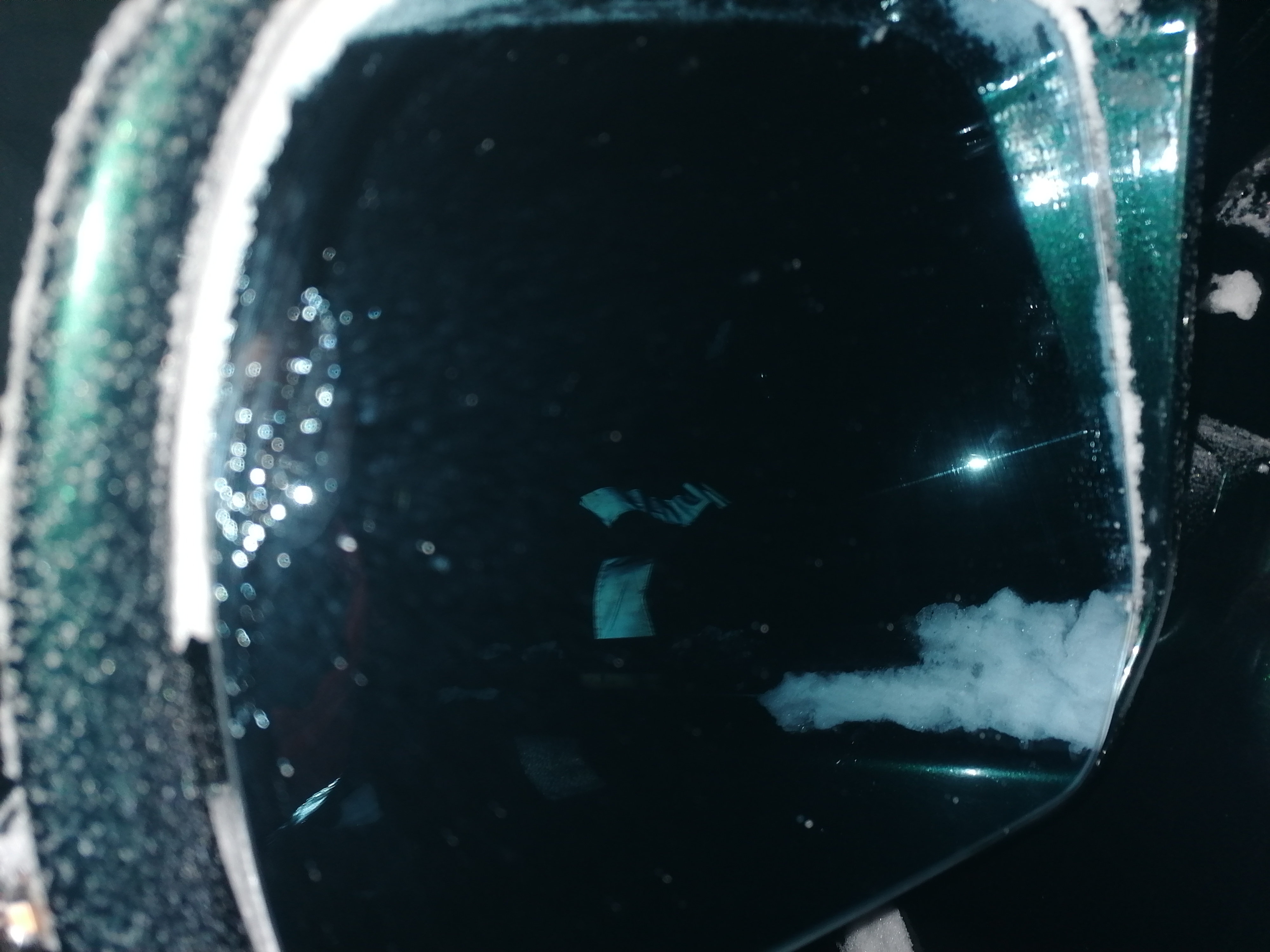

Я вот почему и спрашивал.У меня Патриот 16 года,зеркала оттаивают не по всей площади.То есть получается можно заказать зеркальные элементы по этому номеру?Вот только как распознать какой редуктор,большого диаметра или малого?

повернуть как можно ближе к кузову и посветить фонариком будет немного видно.прикинуть будет можно примерный размер. а лучше машину в тепло,так же отводим элемент,льём немного мыльного раствора за элемент. берём прямую отвёртку и поддеваем эти ножки по одной 2-3 штуки дальше пойдут легко. ну и мерить как я. если пока оставить старый элемент то сначала мажем хоть литолом и защёлкиваем на место.в принципе легко снимается и ставится(да когда будете забирать элементы смотрите что бы зеркало к пластмассе было приклеено ровно а то может когда оно сдвинуто оно будет плохо вертеться на моторе,цепляться за корпус)
