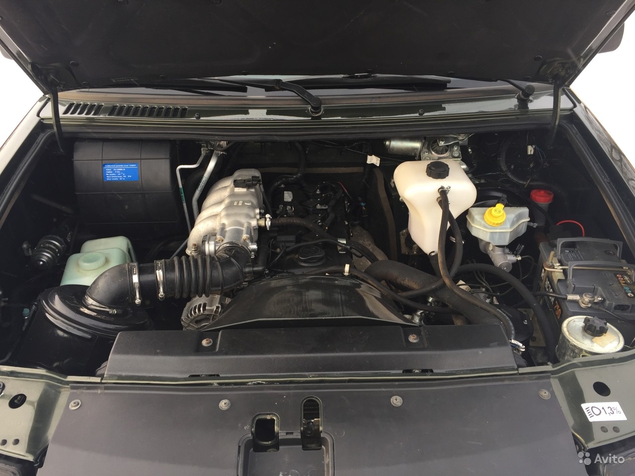

Сообщение luchsergey » Ср янв 11, 2017 04:53
ДАД стоит вместо ДМРВ ?
IIIALEXIII
Сообщений: 13
Зарегистрирован: Вт дек 13, 2016 11:51
Откуда: Н. Новгород
Постоянно работает топливный насос. Это нормально?
Сообщение IIIALEXIII » Ср янв 11, 2017 07:22
luchsergey писал(а):ДАД стоит вместо ДМРВ ?
:o. По русски можно....
Сообщений: 15431
Сообщение luchsergey » Ср янв 11, 2017 07:27
такая гадость есть?
IIIALEXIII
Сообщений: 13
Откуда: Н. Новгород
Сообщение IIIALEXIII » Ср янв 11, 2017 07:41
Да. Всё как у меня вроде. А что именно?
Сообщений: 15431
Сообщение luchsergey » Ср янв 11, 2017 08:03
мои эбу не пойдут.у меня под дмрв.
