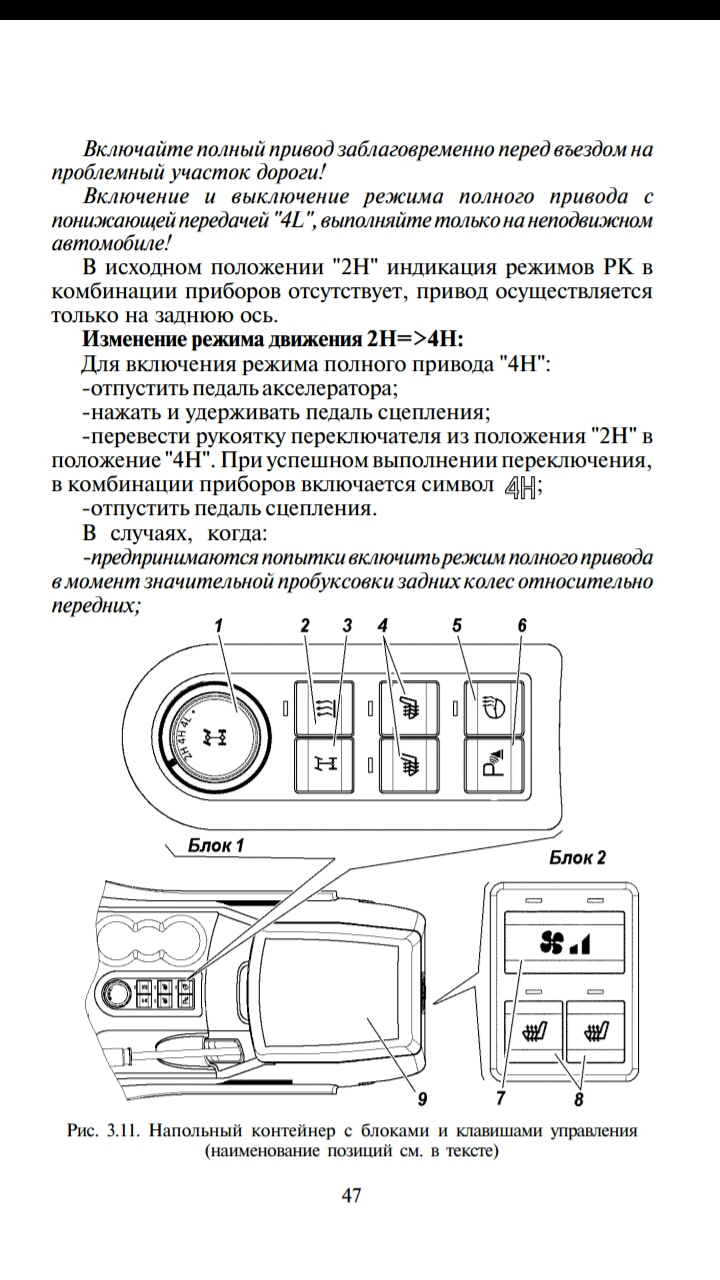

Всем привет. 3 февраля забрал машину с салона, 4 февраля на эвакуаторе обратно бак под замену. Два раза ощутил потерю мощности движка остановился заглох, завелся всё нормально. Передок с шайбы подключается чётко, а вот понижение вообще непонятно как включается, по гарантии пока не обращался. Ну и магнитола живет своей жизнью. Трассу держит нормально. БК средний расход кажет 14,2 л., а моментальный 1,1 в принципе нормально, по чекам пока не замерял.

Серёга ВДВ писал(а): а вот понижение вообще непонятно как включается,
Шайба в крайнее левое положение и ждем секунды 2-3. Загорится индикатор)

Сообщение opavlova » Пн фев 13, 2017 20:52
и выжать сцепление
Завтра попробую.

Попробовал включить пониженную, не удалось видать дело в шайбе.
В правое крайнее!

Сегодня научился включать понижение, зачем такие заморочки?
Сообщений: 2694
Благодарил (а): 185 раз
Патр 17 у кого чего ломалось
Сообщение Константин 57 » Ср фев 15, 2017 21:19
Серёга ВДВ писал(а): Сегодня научился включать понижение, зачем такие заморочки?
Да, старая раздатка в этом плане - весчь [!] . Пониженную только выбивает под нагрузкой ||0
"защита от дурака",чтоб на ходу случайно понижайку не включить.

Ну почему тогда нет такой защиты на подключение передка, или передок в движении подключать можно?
Сообщение fantom7484 » Пт фев 17, 2017 06:05
Серёга ВДВ писал(а): Ну почему тогда нет такой защиты на подключение передка, или передок в движении подключать можно?
С выжатой сцепой само собой.
Toyota Crown JZS-141-была
Сообщений: 3603
Сообщение Иван Шмит » Пт фев 17, 2017 10:10
fantom7484 писал(а): С выжатой сцепой само собой.
зачем это?

fantom7484
Сообщений: 490
Откуда: Омск, Первмайский
Поблагодарили: 56 раз
Сообщение fantom7484 » Пт фев 17, 2017 10:57
зачем это?
А разве в РЭ написано включать без выжима сцепления?
Сообщение Petrol » Пт фев 17, 2017 10:59
зачем это?
Дык это видать в РЭ для ЭРК подстраховались, нас это не касается!

Сообщений: 3603
Сообщение Иван Шмит » Пт фев 17, 2017 16:43
Petrol писал(а):
Иван Шмит писал(а): зачем это?
А что может случится с китайской электричкой?
У на тоже есть такая рекомендация, однако прекрасно включается и выключается без сцепления. А порой это просто необходимо.

Сообщение Petrol » Пт фев 17, 2017 18:11
Иван Шмит писал(а): У на тоже есть такая рекомендация, однако прекрасно включается и выключается без сцепления. А порой это просто необходимо.
Где это у нас такое есть? Не припомню.
Хотя РЭ гляну, вдруг и правда добавили, на Патре 08 трогаться велели еще со второй.

Сообщение Иван Шмит » Пт фев 17, 2017 18:35
да я сам сейчас рэ почитал и нашел рекомендацию включать с выжатым сцеплением. А по поводу трогаться со второй, это и для 17 года осталось.

Сообщение Серёга ВДВ » Пт фев 17, 2017 20:55
Именно, понижение включается только с выжатым сцеплением на ЭРК, по крайней мере у меня. Займусь на досуге чтением РЭ

Сообщение Иван Шмит » Пт фев 17, 2017 21:33
пониженная то безусловно, электропульт и не даст сделать по другому. Мы про полный привод говорили.

Иван Шмит писал(а):пониженная то безусловно, электропульт и не даст сделать по другому. Мы про полный привод говорили.
не,не РЭ читать не надо.сцепление при подключении ПП тоже выжимать не надо.Еще вырубаем оф руат находим где много льда тапку в пол желательно на 5ой что бы колёса хорошо буксовали и врубаем пп и так я думаю раз 10. И всё отлично создаём новую ветку какое дерьмо раздатку ставят на новый патриот на заводе.
Сообщений: 5844
Сообщение lexmak » Ср фев 22, 2017 22:38
А РЭ прочитать сил нет. Все там написано. Алгоритм включения РК 4H 4L
Сообщений: 3603
Сообщение Иван Шмит » Чт фев 23, 2017 06:01
да вы что!
Старая раздатка безболезненно позволяет включать и выключать полный привод на ходу без выжима сцепления. Естественно при прямолинейном ровном движении.
Если для новой это окажется болезненно, то она действительно дерьмо.
Хотя уже известно, что она тоже может переключаться без выжима сцепления, причем даже порой сама по себе.
А для чего может понадобится включать пп, без потери скорости и сцепления с двигателем попробуйте догадаться сами.

Так я не понял, эл. РК без сцепления не подключает передок? :o ||0
Сообщений: 3603
Сообщение Иван Шмит » Чт фев 23, 2017 09:59
Petrol писал(а): Так я не понял, эл. РК без сцепления не подключает передок? :o ||0
подключает, но т.к. электропривод это тупой автомат, может зажечь чек после неудачной попытки.
Там где водитель на старой рк управляет своим автомобилем сам и знает как держать или аккуратно сыграть газом если надо для включения/включения ПП без выжима сцепы, оператор на электрораздатке лишь посылает автоматике свое желание. Посему выжим сцепления стал более предпочтительным.
Как то так видимо
Сообщений: 5844
Сообщение lexmak » Чт фев 23, 2017 10:13
Иван Шмит писал(а): Как то так видимо
Именно так.
Подключает проверенно))) но может и промахнуться. И тогда как Иван выше написал, привод останется задним и загорится гирлянда на панели, сообщающая об ошибки подключения.
Я несколько раз в нарушение РЭ переключал РК в ПП на ходу без выжима сцепления. Получить ошибку мне пока не удалось. ПП включился!

Шмит ты пипец какой упёртый!люди на новой машине не могли даже прочитать РЭ,которое у них есть.(они брали слышишь меня но- ву-ю машину,и РЭ просто должно быть и которое надо сначала прочитать а потом крутить крутилки.)теперь по старой РК да ключай ты её хоть через заднюю.я прекрасно понимаю что прокладка между рулём и сидением имеет значение.но хоть по старой РК что по новой вРЭ написано выжимать сцепление и я прекрасно знаю для чего это.(и мне не в падлу выжать сцепление).я тебе так же с вые..ном могу сказать что смогу пользовался коробкой не выжимая сцепления что в набор передач что назад ну может она рыкнет за 2000 км пару раз и ни чего с ней не будет.может на каких то машинах есть такая электроника которая считывает вращение переднего и заднего кардана и сама решает когда подключить ПП на патриотах этого просто нет что на новой или старой.
Отправлено спустя 16 минут 2 секунды:
А способ выше я писал как очень быстро убить РК. И если ты мне не веришь давай когда я буду в отпуске заеду к тебе и ты мне дашь свою машинку на недельку и этим способом думаю за это время справиться что бы убить РК. Ну может ещё какому то кардану будет хана (правда не искал где живёшь)

При движении рк включает и выключает пп без всякого выжима сцепления а понижайку при полной остановке машины и выжиме сцепления точно так же как и на механической раздатке ]:[

Вот тут меня носом болбобея тки где это написано в РЭ.(что в в новой что в старой).если не ткёшь значит долбобей не я!
Отправлено спустя 2 минуты 59 секунд:
А завтра доберусь до машины по старой 10г.в. выложу РЭ.

Читаем руководство по лётной эксплуатации- 2Н=>4Н отпустить педаль газа, нажать и удерживать сцепление,перевести с 2Н в 4Н,загорится 4Н, отпускаем сцепление и едем дальше. Для перехода с 4Н на 4L всё так же, но только на неподвижной машине. В обратку всё те же действа через сцепление. Самые умные могут это не выполнять,хозяин БАРИН

андрей5151 писал(а): Шмит ты пипец какой упёртый!люди на новой машине не могли даже прочитать РЭ,которое у них есть.(они брали слышишь меня но- ву-ю машину,и РЭ просто должно быть и которое надо сначала прочитать а потом крутить крутилки.)теперь по старой РК да ключай ты её хоть через заднюю.я прекрасно понимаю что прокладка между рулём и сидением имеет значение.но хоть по старой РК что по новой вРЭ написано выжимать сцепление и я прекрасно знаю для чего это.(и мне не в падлу выжать сцепление).я тебе так же с вые..ном могу сказать что смогу пользовался коробкой не выжимая сцепления что в набор передач что назад ну может она рыкнет за 2000 км пару раз и ни чего с ней не будет.может на каких то машинах есть такая электроника которая считывает вращение переднего и заднего кардана и сама решает когда подключить ПП на патриотах этого просто нет что на новой или старой.
етит, да мне пофиг! Делай как хочешь.
Раздатка синхронизируется через колеса. Кому надо тот всё понял. И не сломал я свою раздатку за 100к и дальше не сломаю.
А рэ написано для подстраховки от дураков, которые побегут к гарантийщикам когда у них мост не будет подключаться в поворотах или на развешанных мостах, ну или в описанных тобой случаях.
А ежели тебе и кому-то еще не понятно или не нужно приимущество подключения пп без потери скорости и сцепления с двигателем, то эксплуатация автомобиля в рамках рэ, дело личное. Только не надо пытаться доказывать, что отступление от некоторых рекомендаций приведет к поломкам.

Иван Шмит писал(а): то эксплуатация автомобиля в рамках рэ, дело личное.
Там и трогаться со второй нужно, кто так делает, ответьте.

opavlova писал(а): При движении рк включает и выключает пп без всякого выжима сцепления
Да. И проверено включает, но вот андрей5151, правильно написал что можно и переключать передачи без выжима сцепления. Но это не означает что это рекомендовано.
