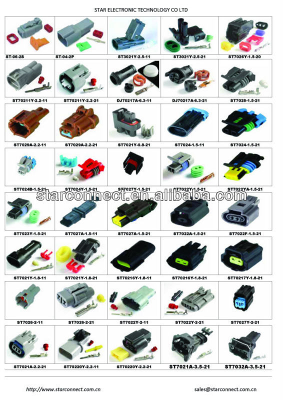

Сообщение Cher61 » Вс мар 20, 2016 21:10
Blondi13 писал(а):Вы чё там курите, а?
В частности, LM... А уж что туда мешают... :think: :o
По виду пластмасски-гнезда очень похож разъем st7029a-2.2-11 (ответка ему, похоже, st7029a-2.2-21), на картинке первый ряд, третий сверху.
