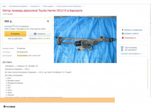

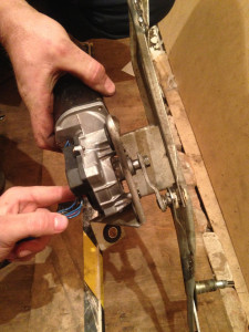

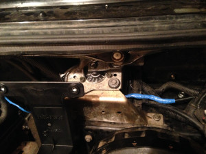

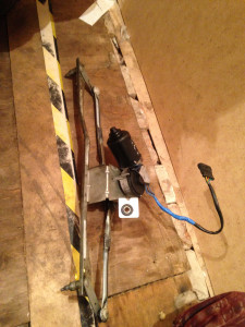

Здравствуйте возникла тоже проблема с дворниками я её решил по своему может кому пригодиться мой опыт . дворники работали очень медленно а когда похолодало стали даже останавливаться уаз 2009года есть ещё один уаз 2013года на нём всё нормально . посмотрел на нём моторчик бош хотел купить такой же оказалось не так просто да и цена около 4000рёх тысяч . тогда я заехал в первый попавшийся авто разбор и купил полностью трапецию мести с моторчиком от тоёты харьер за 500рублей. пере сверлил отверстия под моторчик родной поводок подошел без переделок .понравились тоётовские тяги с шариками на них стоят пыльники и очень легко вращаются .перебил шарики отрезал кусочки тяг сварил и всё поставил работает хорошо
