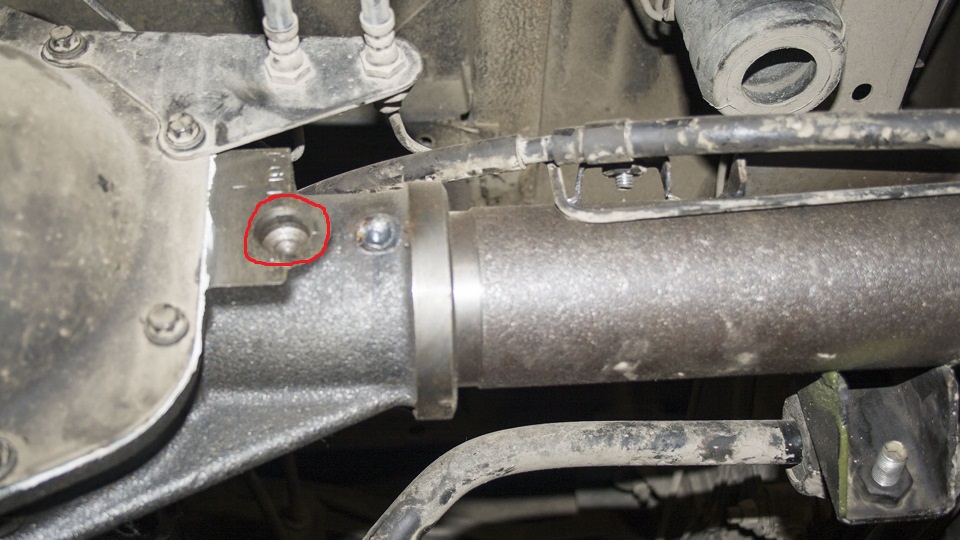

Нужна помощь! Проблемма с задним мостом.
Сообщение АЯЕ » Вс май 20, 2018 18:18
Кто-нибудь подскажет что это за отверстия в корпусе редукторе моста? У меня все отверстия выглядят как на картинке, а в одном " насрано" сваркой, причем явно после сборки (капля попала на винт крышки редуктора). Правильно ли я понимаю, чулок болтался в корпусе, и на УАЗе нашли гениальное решение этой проблемы? Сейчас из этого отверстия и из-под заклепки просачивается масло. Со стыка вроде не бежит.
Сообщение aleksfom012 » Вс май 20, 2018 19:08
Там где насрано сваркой, это у всех так. Чулок садится с натягом, а это дополнительная сварочная клёпка.
Сообщение АЯЕ » Вс май 20, 2018 19:26
В том-то и дело, что "у всех" это аккуратно заварено (как на картинке), а у меня это отверстие полностью заполнено сварочным материалом, варили вручную после окончательной сборки, думаю даже масло не сливали и не обезжиривали.
Сообщение aleksfom012 » Вс май 20, 2018 22:02
Да у меня так же. Вы поищите, у всех так. Может сейчас как-то по другому стали делать?
Сообщение Blondi13 » Вс май 20, 2018 22:20
Речь идёт не про отверстие с заклёпкой, а про то которое рядом.
Сообщение lexmak » Вс май 20, 2018 22:29
Не думаю что стоит парится. Проходил через это. Геметика на клепку второй год держится. Это технологическое отверстие с эдектроклепкой.
