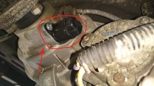

Всем, купившим новый Патриот, обязательно нужно посмотреть на заглушку в РК . Ту, которая ставится на новых моделях на место датчика скорости. Уже выпала у некоторых уазоводов, включая меня. Сильный косяк завода. Там есть отверстие с резьбой под болтик, соответственно можно легко обеспечить надежную фиксацию заглушки. Моя заглушка потерялась насовсем. Хорошо, что это случилось недалеко от моего гаража и вовремя было замечено. Установил временно вместо неё попавшийся под руку датчик холостого хода от Нексии. Когда руки дойдут сделаю красивую заглушку.

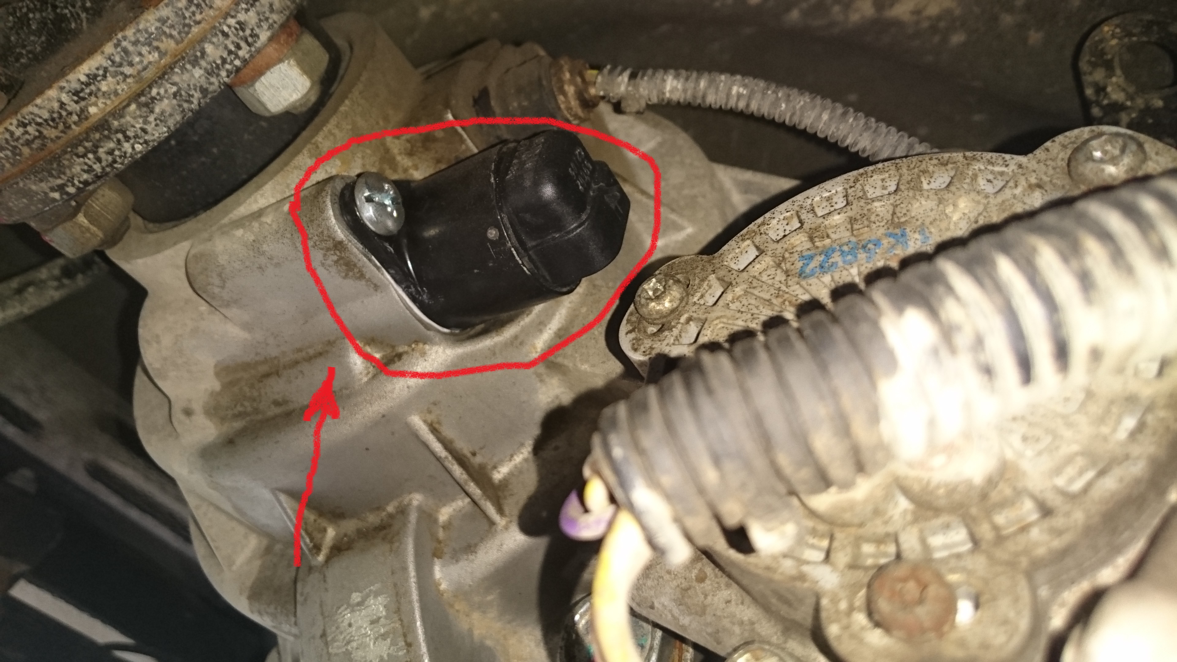

Сообщение Sergen3 » Вс сен 10, 2017 19:33
Sergen3 писал(а): Всем, купившим новый Патриот, обязательно нужно посмотреть на заглушку в РК . Ту, которая ставится на новых моделях на место датчика скорости. Уже выпала у некоторых уазоводов, включая меня. Сильный косяк завода. Там есть отверстие с резьбой под болтик, соответственно можно легко обеспечить надежную фиксацию заглушки. Моя заглушка потерялась насовсем. Хорошо, что это случилось недалеко от моего гаража и вовремя было замечено. Установил временно вместо неё попавшийся под руку датчик холостого хода от Нексии. Когда руки дойдут сделаю красивую заглушку.
Вот датчик от Нексии вместо потерянной заводской заглушки.

Раньше на раздатке было два датчика скорости. Для мозгов и приборки. А теперь система бош читает скорость по датчикам абс

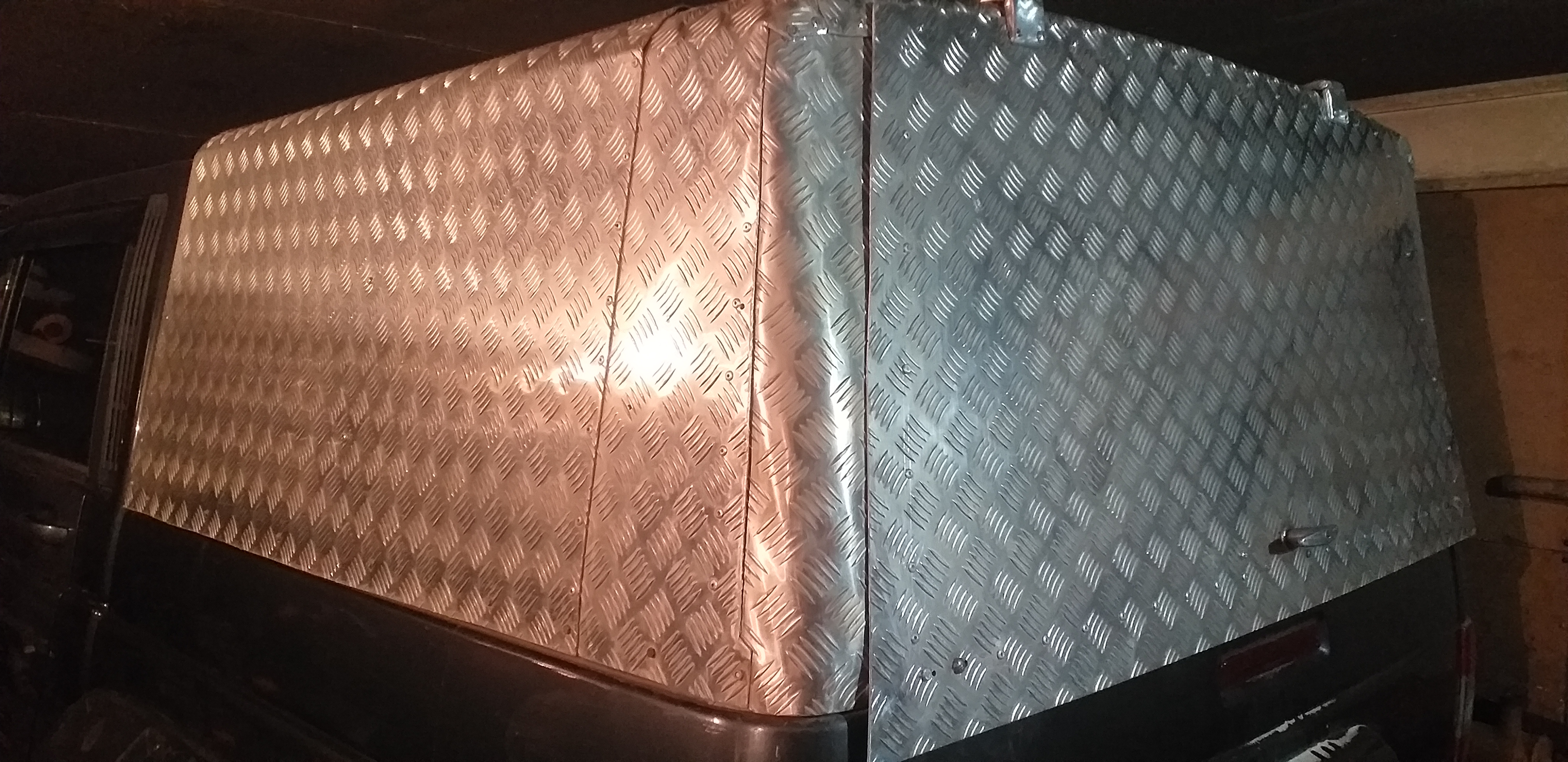

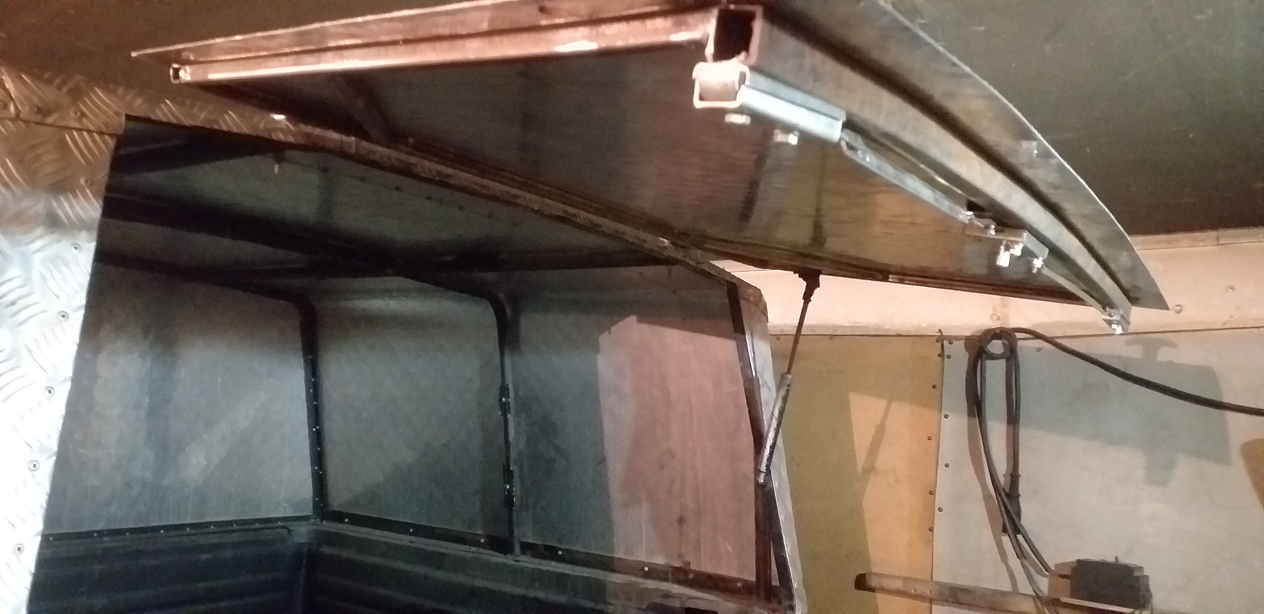

Да еще не похвастался ,все таки сварганил кунг из алюминия с задней дверью на замке :-D

Сообщение CHEVAR » Вт фев 02, 2021 15:03
Кунг -как и что делал отдельно бы описал, интересно.

Сообщение Зверь » Чт фев 04, 2021 08:57
Купил рефленый алюминий , два листа хватили на все , пришлось сначала сварить листогиб и трубогиб, из уголка на 30 сделал переднюю рамку , обварил ее чтобы держала форму четко и ее можно было использовать как шаблон для основной части котурую выгибал по этому шаблону , на основную часть ушло целый лист немного укороченый и треть второго листа , высота получилась примерно 60 см. ,чуть выше кабины , это только для эстетики, из оставшейся части получилась передняя стенка и задняя дверь , из остатков выгнул на систогибе планые загибы задних боковин ну и киянкой довел по месту , сам каркас из старых труб d15 , нижнюю раму из уголка 50 на 70 , то что под рукой было, трубы тоже гнул проверяя по передней рамке , потом закрепил переднюю рамку трубы каркаса и нижнюю рамку прямо на загнутом листе струбцинами и временными болтиками и сварил по месту , потом установил на кузов раму на резьбовые зклепки , получилось легко съемная , и натянул стропами крышу , потом заклепки и болты , конечно пришлось куски шлангов одевать на трубы чтобы крыша не дребезжала , навесы на дверь от нивы задние , обрезаные до плоскости , замок и ручка от буханки , подъемник родной от крышки кузова

Получилось -/ , правда уголочки на двери подрезал , красивее стало
