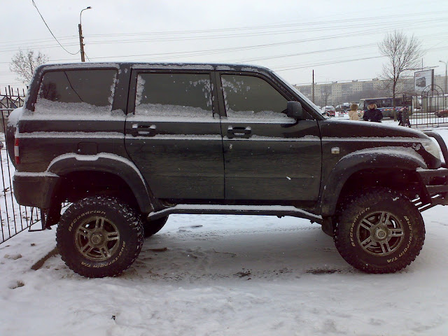

Сообщение ostrenЫч » Вт янв 20, 2009 14:16
Вот итог имплантации четвертого листа от Мерседес Спринтер в родные рессоры и пружин K+F.
33" колеса + лифт кузова 6 см. Лифт подвески сзади за счет рессор, спереди - пружины + проставки 2 см.

Сообщение KirGin » Вт янв 20, 2009 18:03
Ты как в нее теперь забираешься? :)

Сообщение ostrenЫч » Вт янв 20, 2009 18:14
KirGin писал(а):Ты как в нее теперь забираешься? :)
:oops:
Нормально :D
Скоро встанет задний силовой и дополнительные баки. Жопа чуток сядет

А машинко хорошо...
Центр тяжести - как?

Сань а это на 285 резине или меньше :shock:
ostrenЫч
Сообщений: 4131
Зарегистрирован: Вт апр 01, 2008 12:39
Сообщение ostrenЫч » Ср янв 21, 2009 09:50
285

Сообщение NATOvec » Ср янв 21, 2009 12:07
Чето я думаю слишком задрал или ты какие колеса решил поставить 35 или 36 что ли :D
ostrenЫч
Сообщений: 4131
Сообщение ostrenЫч » Ср янв 21, 2009 12:10
Оно осядет когда все до конца доделаю. Там еще около 150-250 кг нагрузки постоянной на заднюю ось будет.

Сообщение kom » Чт янв 22, 2009 10:07
ostrenЫч писал(а):Оно осядет когда все до конца доделаю.
Абажди!!!
Померь сразу расстояние от асфальта до буксировочных проушин - спереди и сзади. Интересно очень...

Сообщение ostrenЫч » Чт янв 22, 2009 13:51
Сходил померял.
получилось следующее:
перед л\п 685\685 (до проушин они не обрезаны оказались)
зад л\п 670\670
все измерения делал до средины проушин.
Подножка перед 570 зад 620 по низу у начала резинки.
И того если с штатными сравнивать:
Володя писал(а):Не поленился, сходил, рулеточкой померил.
У меня перед 520/527 мм (лево/право).
Зад 444/455 (лево/право).
лифт переда 16,5 см
лифт задка 22,5 см
:shock:
Плюс лифт кузова 6 см.
Тогда по кузову перед 22,5 см зад 28,5 см
