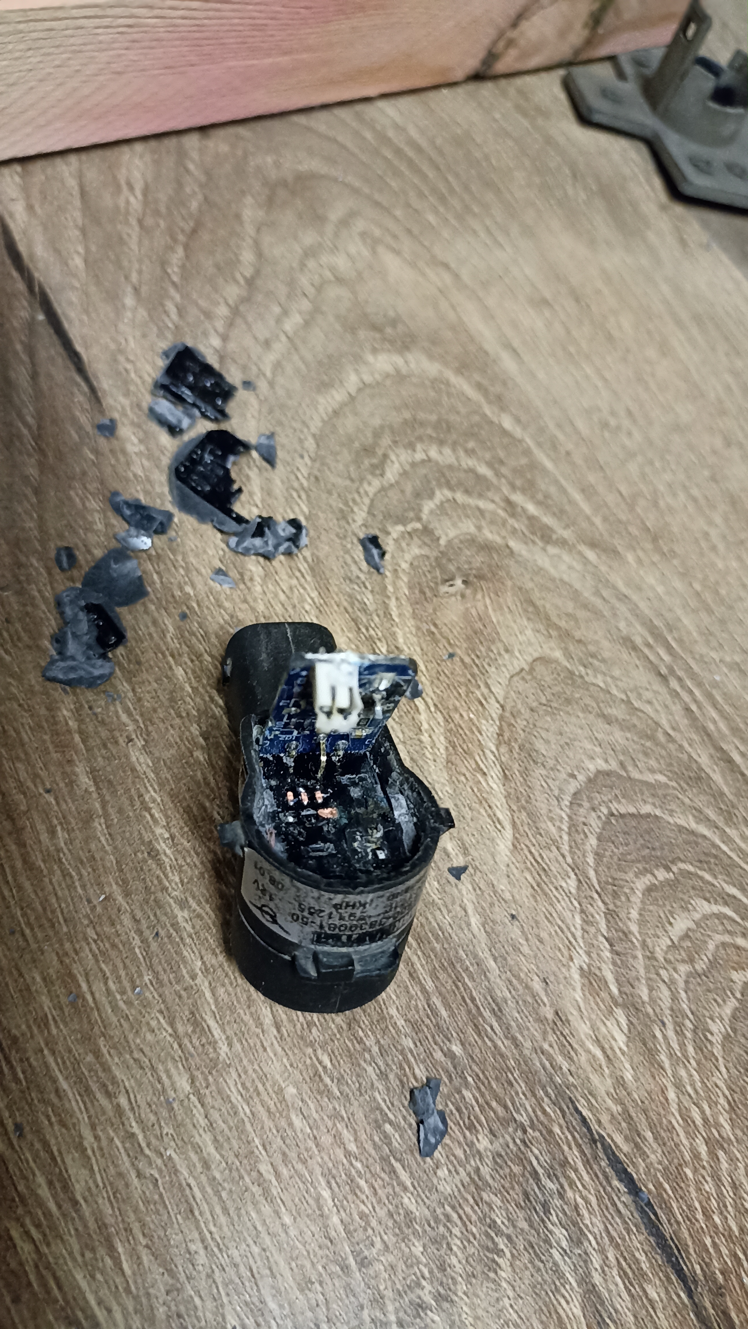

Итак, 101 тысяча км и первая поломка, если не считать обрыв шланга у топливной рампы ещё на рубеже 5 т. км. (Брак в разъеме)
А поломка собственно пустяковая - неисправность системы безопасной парковки. Проверил датчики на щелчок - неисправен один спереди и всю систему уводит в ошибку. Снял датчик. Герметик в нижней части ближе к разъему, к корпусу прилегал не плотно. Нагрел секунд 15 феном при температуре 600 градусов, сковырнуть герметик. Обнаружил следы ржавчины на внутренней плате. Реанимировать не удалось. В общем, у кого есть парктроник, не поленитесь дополнительно загерметизировать датчики.

У меня после весенней помывки опять СБП в дауне. Скорее всего второй передний сдох - заказал.
Передний ещё купить можно, а вот задние под вопросом.
