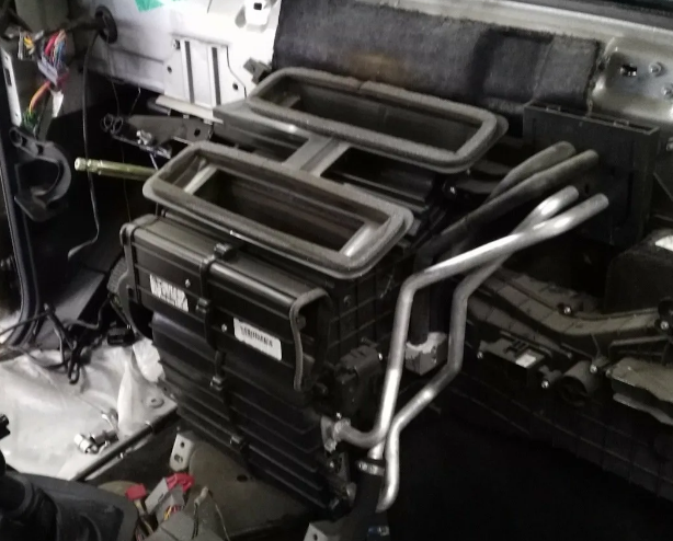

Снаружи одеваем резиновые патрубки на металлические трубы что ведут к печке.
А внутри как радиатор печки к ним подсоединяется?
Вот те трубки металлические что идут к радиатору?
Со стороны печки видны хомуты вроде, а со стороны мотора ничего подобного нет.
Отправлено спустя 18 минут 56 секунд:
На разных реальных фотка совсем разные радиаторы - есть с ушам, есть без - как тут, но трубы прямые, а на схеме прямые.
Как вообще радиатор к трубам цепляется?
там нестандартная система, трубка в трубку, и обжимается хомутом. НО, хз какая у автора печка, их с 2005г поменялось вида 4 минимум.
Течь эта схема может если недожать?
У меня снаружи печки в моторном отсеке так и течёт - после замены патрубков на силикон зимой, с весны, как потеплело и двигатель начал сильнее прогреваться, вдруг потекло конкретно.
После дожима несколько раз хомутов - уже страшно смотреть как их там сдавило, на ощупь влаги нет - и обрезки пружинки в пробке - на холодную давление хлопало сильно, сейчас тоже хлопает, но не так (пробку менял два раза - все рабочие) - ОЖ доливаю от МИН до среднего где-то раз в месяц, до этого лужа всегда была на асфальте (стыдоба :-[ ) - не реже раза в неделю доливать приходилось. Сейчас следы остаются на асфальте после стоянки, но хоть лужа не блестит. ;)
Теоретически может. Но тогда она потекла бы сразу с завода. Хомут там прижимает трубки друг к другу по развальцовкам трубок. А между развальцовок стоит резиновое кольцо. Не, на практике течи в этом соединении не встречал, ну если в него никто не лазил после завода.
