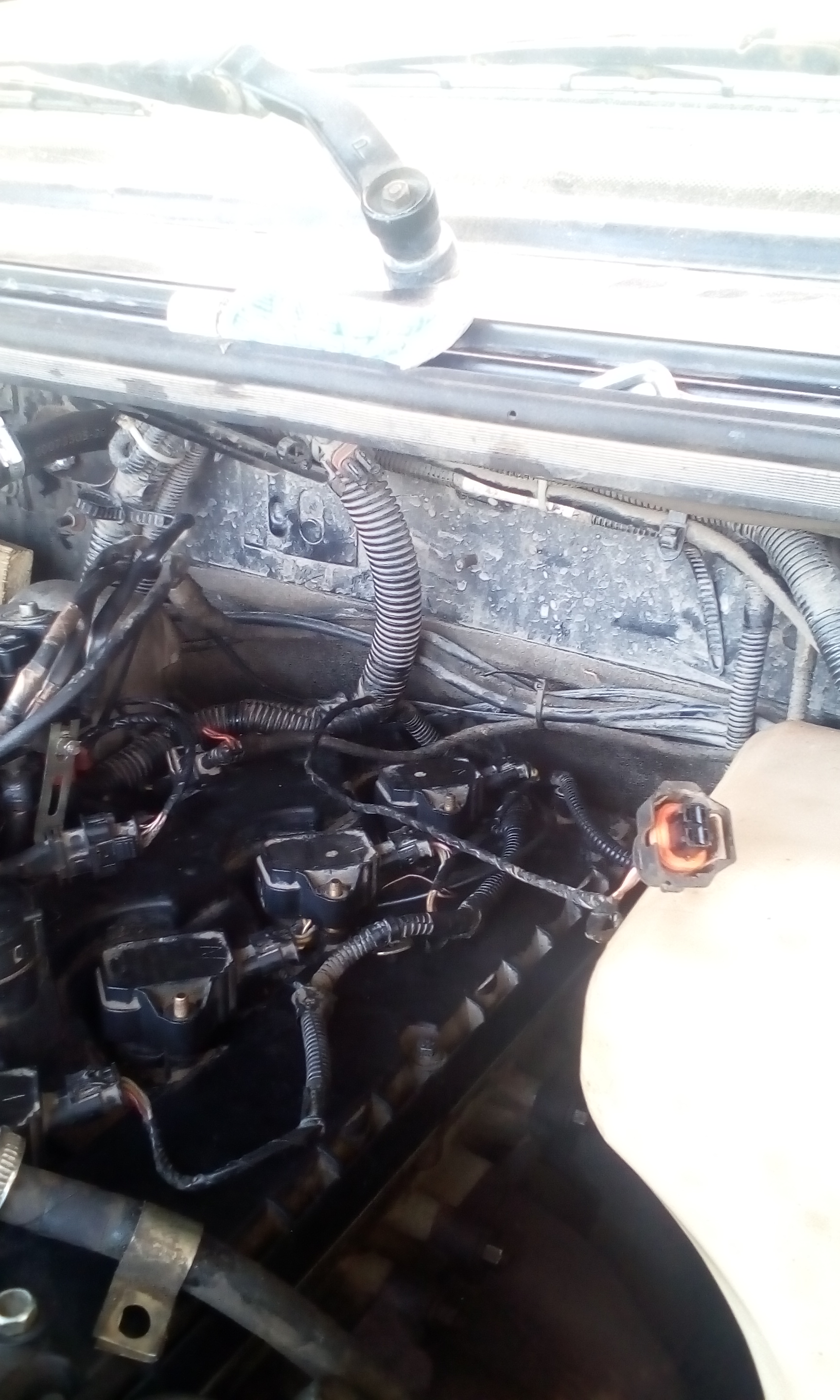

после замены прокладки гбц двигатель заводится- работает шумней с заметной вибрацией- примерно через минуту выскакивает чек -неисправность датчика положения распредвала.. при подключении обвязки головки не нашёл куда воткнуть этот разъём - подскажите уважаемые, с ним связана неисправность? (датчик распредвала не отключал- снял подключенный- поставил.. если сбил фазы -проскочила цепочка на промежуточном вале-может быть причиной такой ошибки?
красненький, два провода: розовый и жёлтокоричневый

Уж не датчик ли детонации, который над стартером стоит? ;)

над стартёром?- возможно.. посмотрю .. спасибо..

Увидеть его тяжело, если только из ямы. Так что на ощупь и сверху.

Сообщение бази » Пт июн 19, 2020 21:53
да.. это был датчик детонации, но причина- были сбиты фазы .. поправил-завёл-ошибок нет, но тарахтит сильно.. подумал что-то не так( -опять разобрал(а почитал форумы - это обычное явление-тарахтение до прогрева после разбора головки? гидротолкатели ненаполнены?).. раз головка просела после фрезы на 0,35 мм решил нарастить прокладку: е3 располовинена+е2между.. собрал -схватывается и сразу глохнет? -завтра надо посмотреть..
