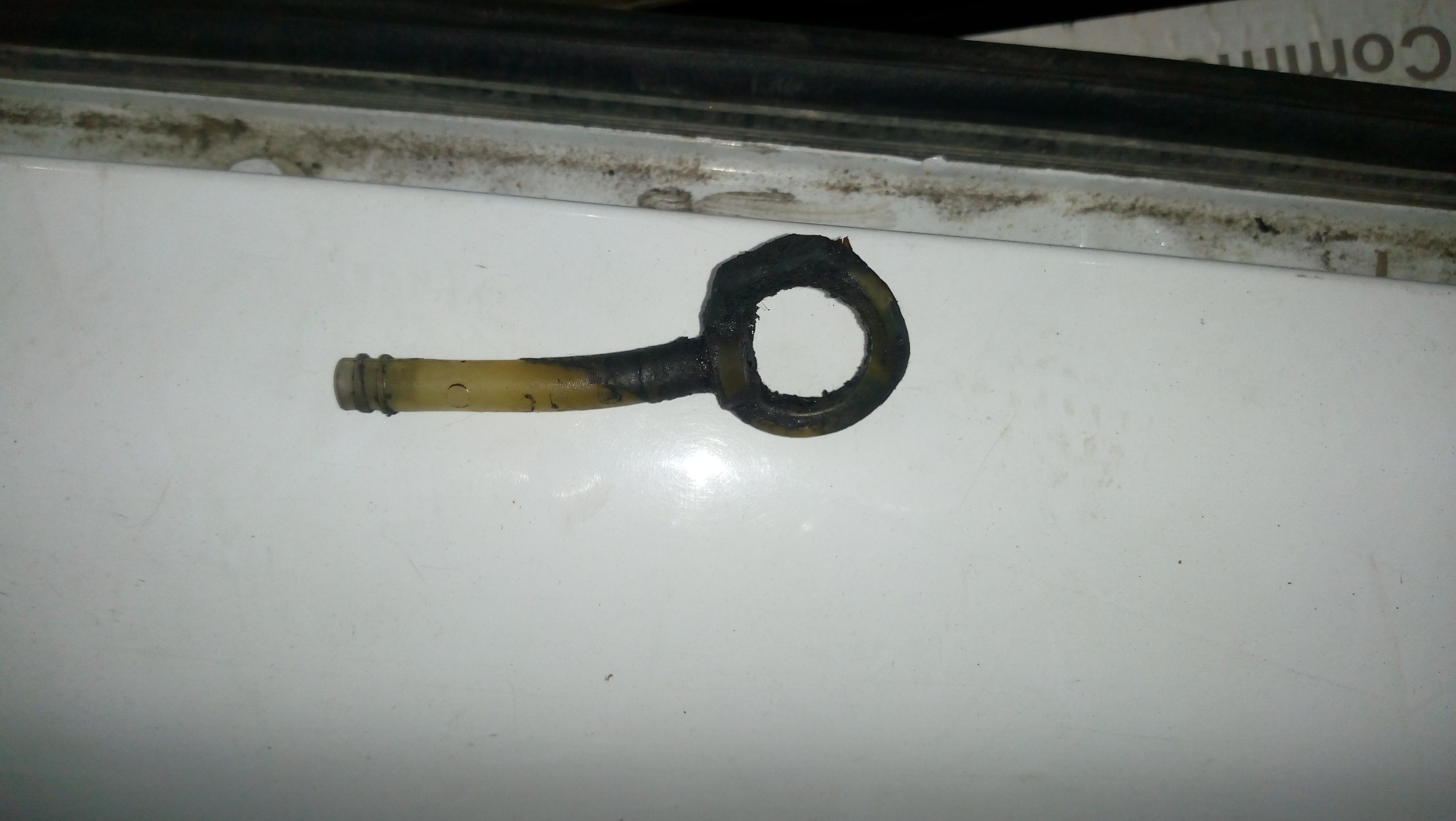

Где стоит эта деталь на ЗМЗ 514?
- IMG_20190918_131654749.jpg (1.46 МБ) 4121 просмотр

Похожа на заглушку отверстия для фиксатора маховика, что стопорит коленвал при установке/регулировке/проверке фаз газораспределения... С лева по ходу движения, снизу, спереди втыкается в сторону маховика...

Благодарю от души.И очень признателен,за помощь в идентификации.
Собрал 514 ,который мне привезли почти полностью разобранным,запустил а вот эта трубочка с колечком,так и не мог понять откуда.
