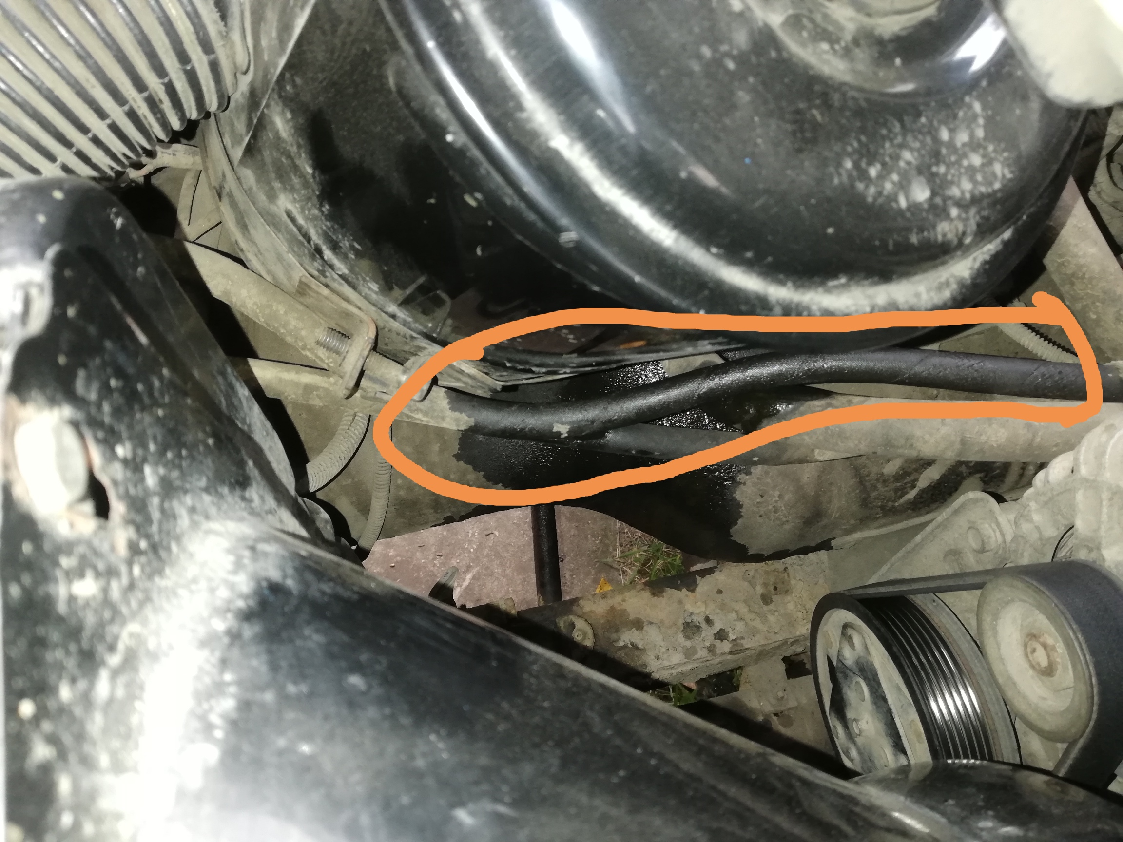

Привет, уважаемые владельцы патриота O---O
Прошу не бросайте тапками, я первый раз оказался владельцем машины и собственно сразу на Уазе))
Прошу помощи, течёт шланг, судя по всему выходит из масл. фильтра и уходит куда то в радиатор, может я ошибаюсь, попытался сфоткать, заранее тысячи благодарность.

Сообщение Omen20 » Пт сен 06, 2019 15:17
Vodilagodzily писал(а):
Пт сен 06, 2019 12:23
Почти сам себе и ответил :-)
Это шланги на масляный радиатор.
Один выходит из термоклапана под масляным же фильтром и приходит в маслорадиатор, установленный перед основным радиатором двигателя.
Второй идёт от маслорадиатора в картер двигателя.
Дырявые шланги под замену.
