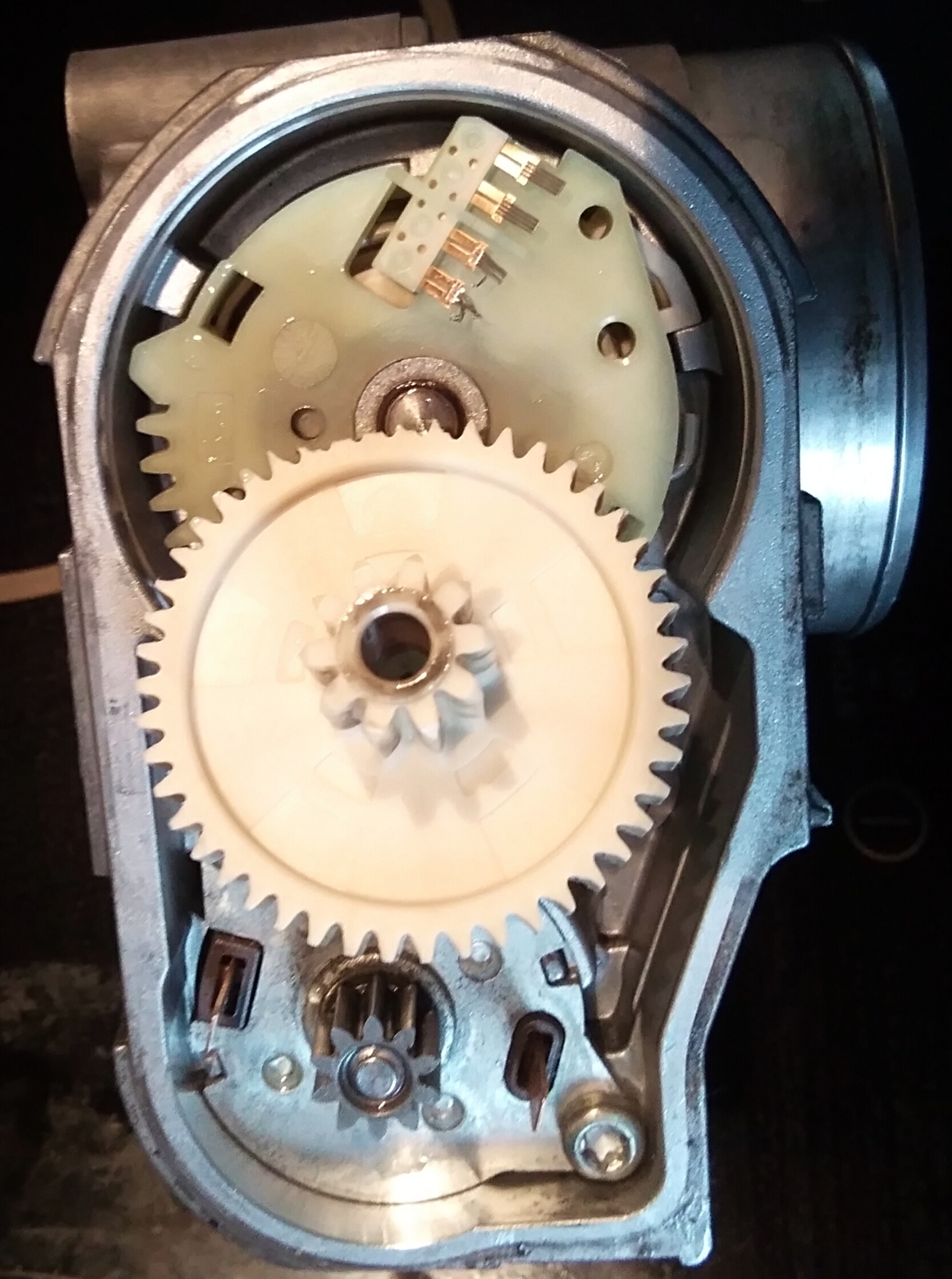

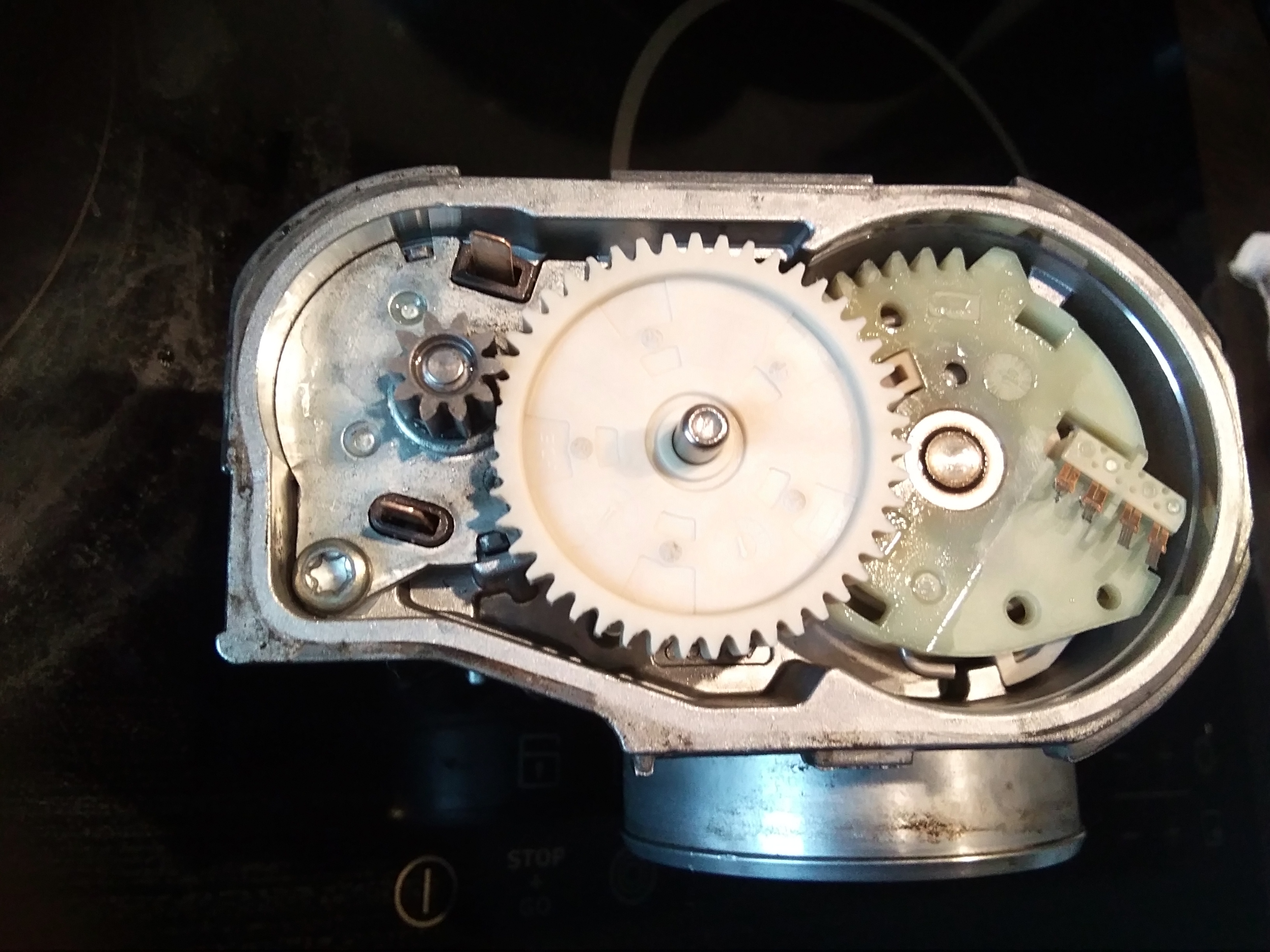

Евро 3 2010г. Полезли ошибки 2106, 0606,1390,1391,1545,1579. Ошибки сбрасывались машина 4,5 километров проезжает и все по новой. Проверили педаль норм, мозги вроде работают сняли дроссельную заслонку а там съедена шестерня. Шестерню перевернули машина поехала но вечером дроссель опять заклинило обороты прыгают шестерня опять заклинила. Может кто подскажет где взять ремонтную что бы дроссель в сборе не покупать.

Контакты тоже на выброс, лучше заменить весь, он просто так не клинит.

контакты сам запорол, слишком быстро открыл крышку

Можно попробовать заказать 3Д печать.
