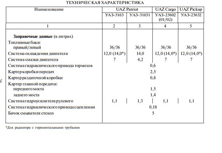

"случаем не 6 ли литров? " - 6,2 литра вроде было.
течь масла змз 409 с 2011 года из под генератора
Сообщение lexmak » Ср апр 17, 2019 09:40
Slava61 писал(а):
Вт апр 16, 2019 18:07
В мурзилку залезть не судьба.
А влазиет 6 с небольшим. из за остатков не сливаемых...
И да без масленого радиатора. Полный объем 6,5 литра
