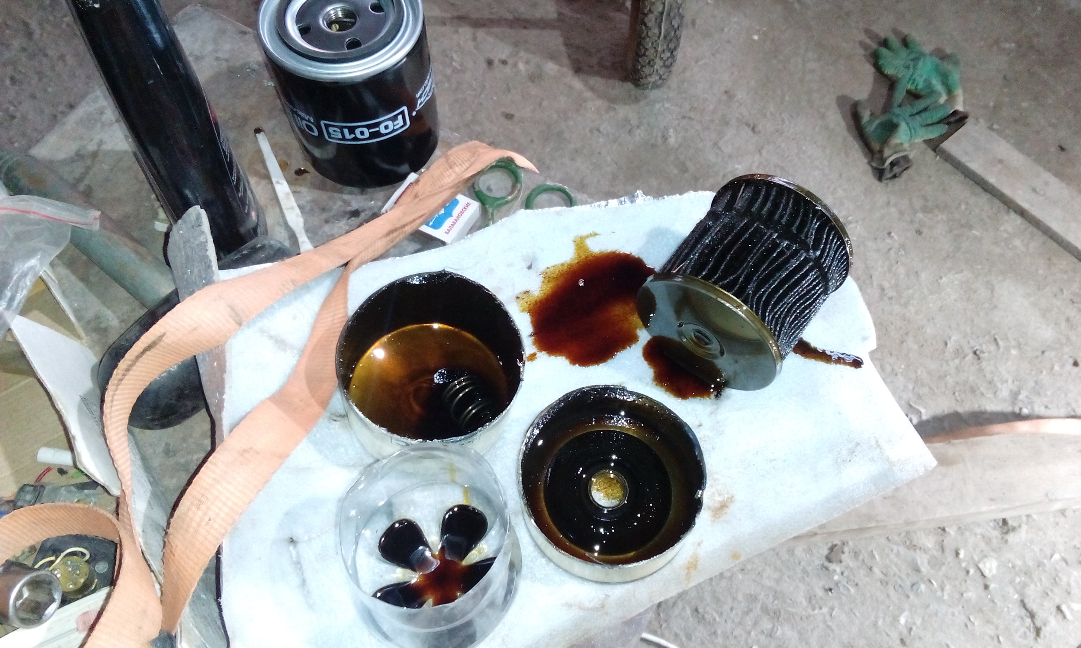

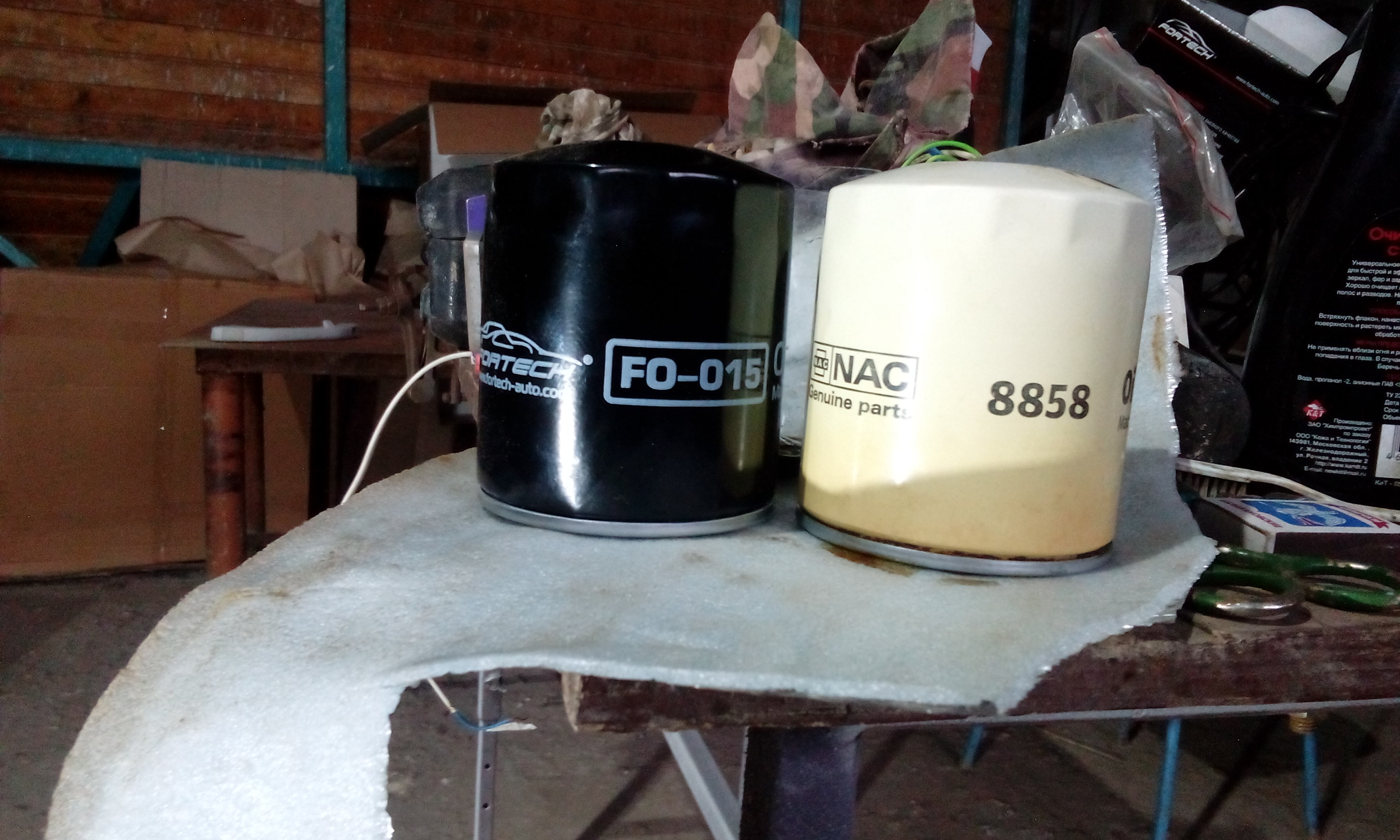

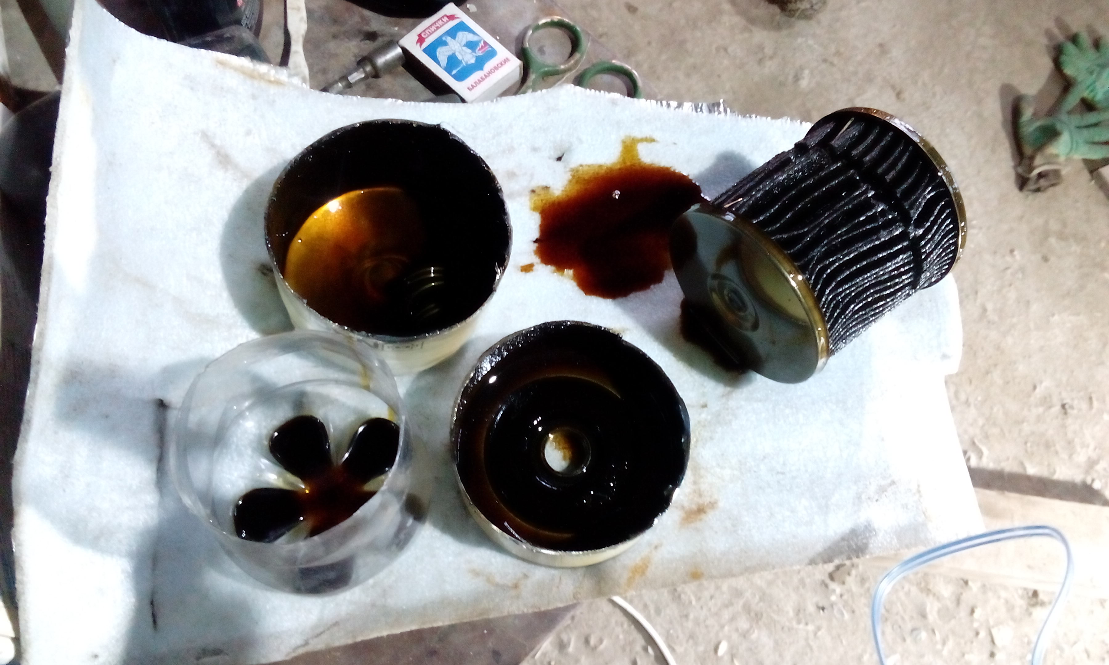

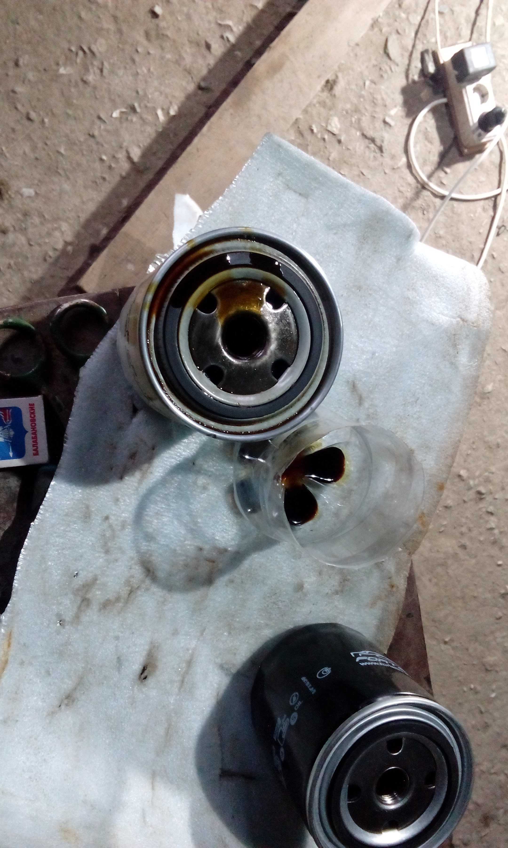

Сообщение CHEVAR » Вс фев 03, 2019 16:34
Масло лукойл, полусинь
Топливо газ-бензин 92
Прошлая замена чуть более двух лет назад
Пробег 18 тык
Фильтр от руки не пошёл-открутил капроновой стропой

Сообщение Ermito » Вс фев 03, 2019 20:16
CHEVAR, болгаркой пилил?
катушку с фильтрующим элементом, ей повредил?

Сообщение CHEVAR » Вс фев 03, 2019 23:01
Ага, болгаркой...
А так и фильтр и масло внеше вполне норм..
За все два года доливал литра полтора масла.
Двигло работает ровно- пробег, канеш небольшой , но по бездору порылся изрядно..
Раза три в год то сам роюсь , то вытаскиваю знакомых из говен , вообщем нагрузка на движок не на максимуме, но и не в прогулочном режиме...
Вот сижу щас и думаю-а через скока же следуюший раз масло менять?!?))))
