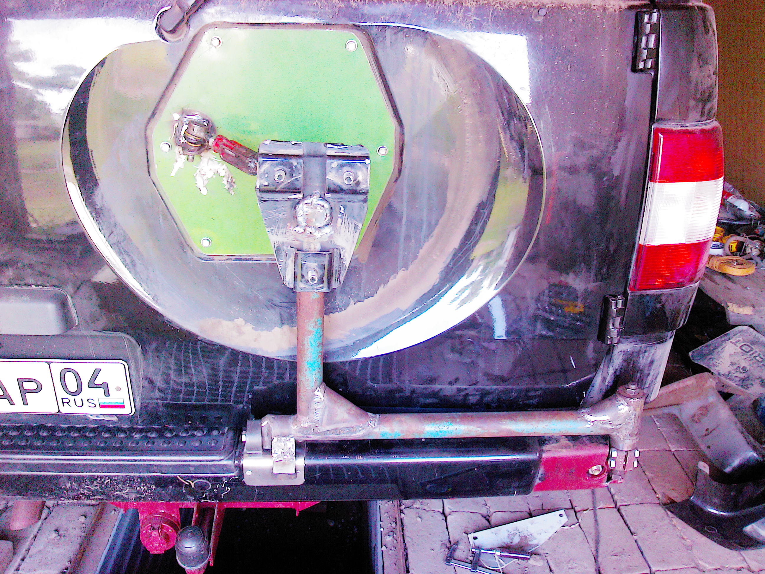

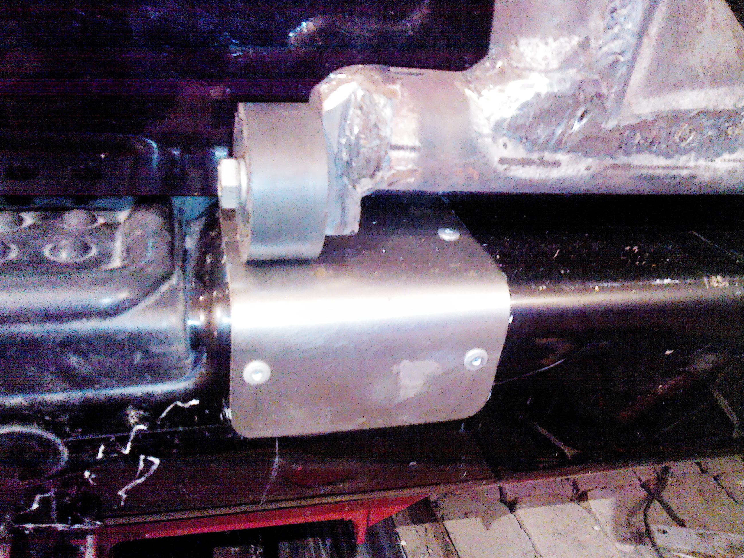

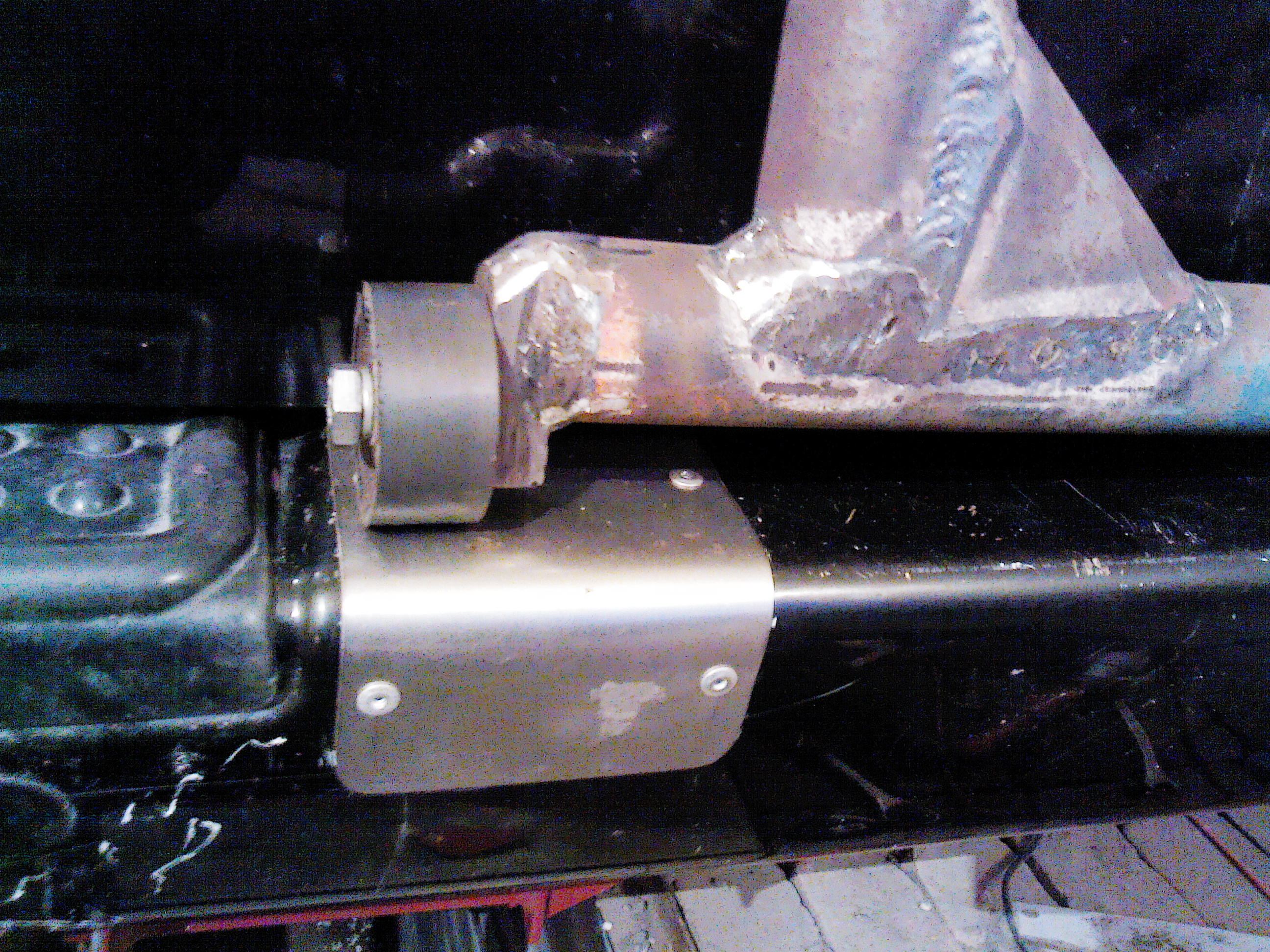

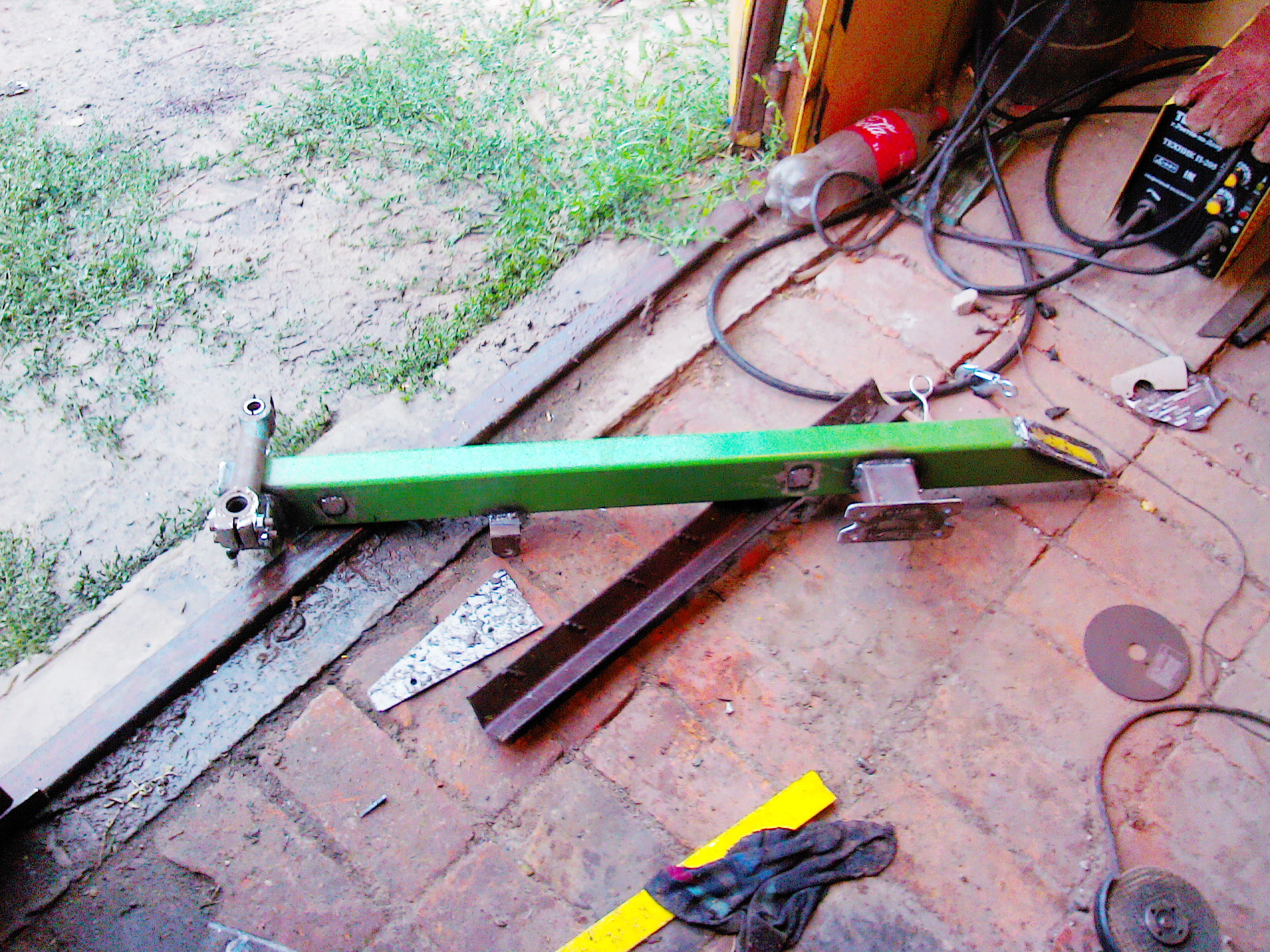

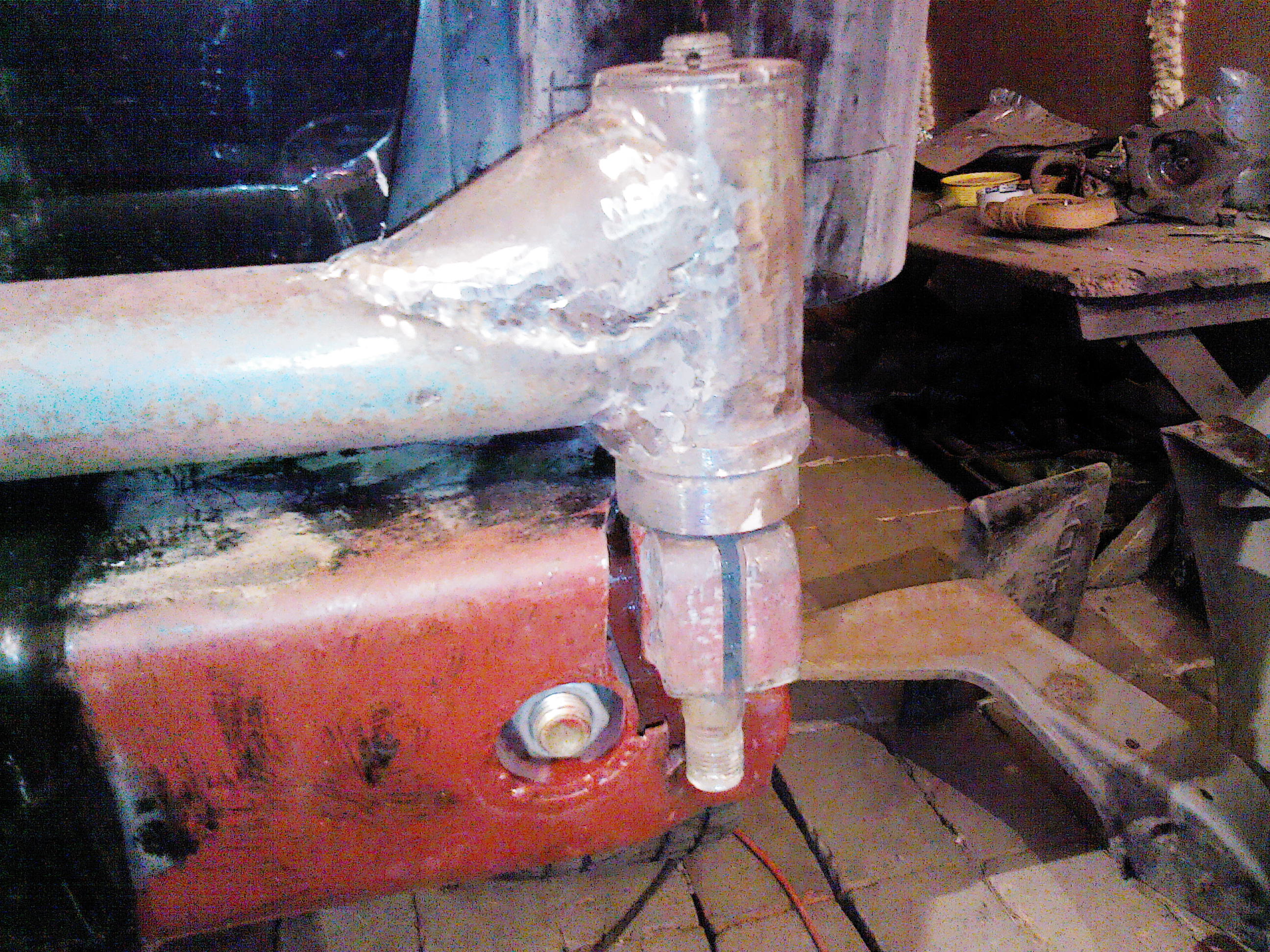

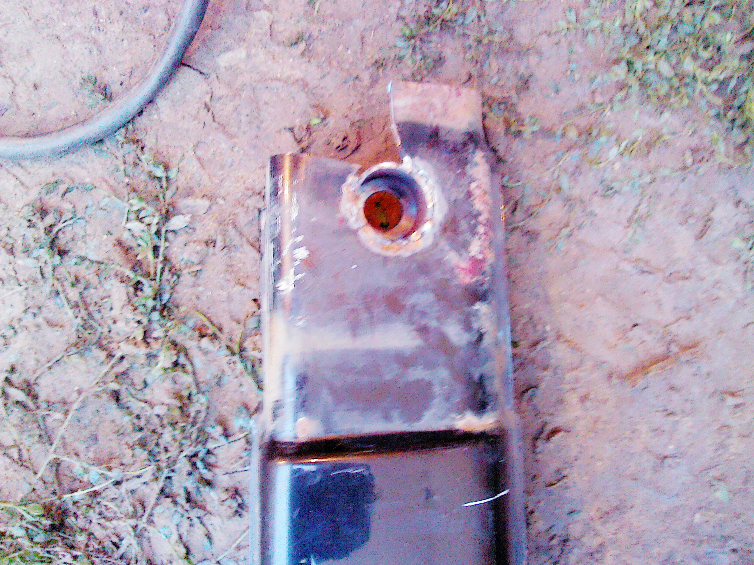

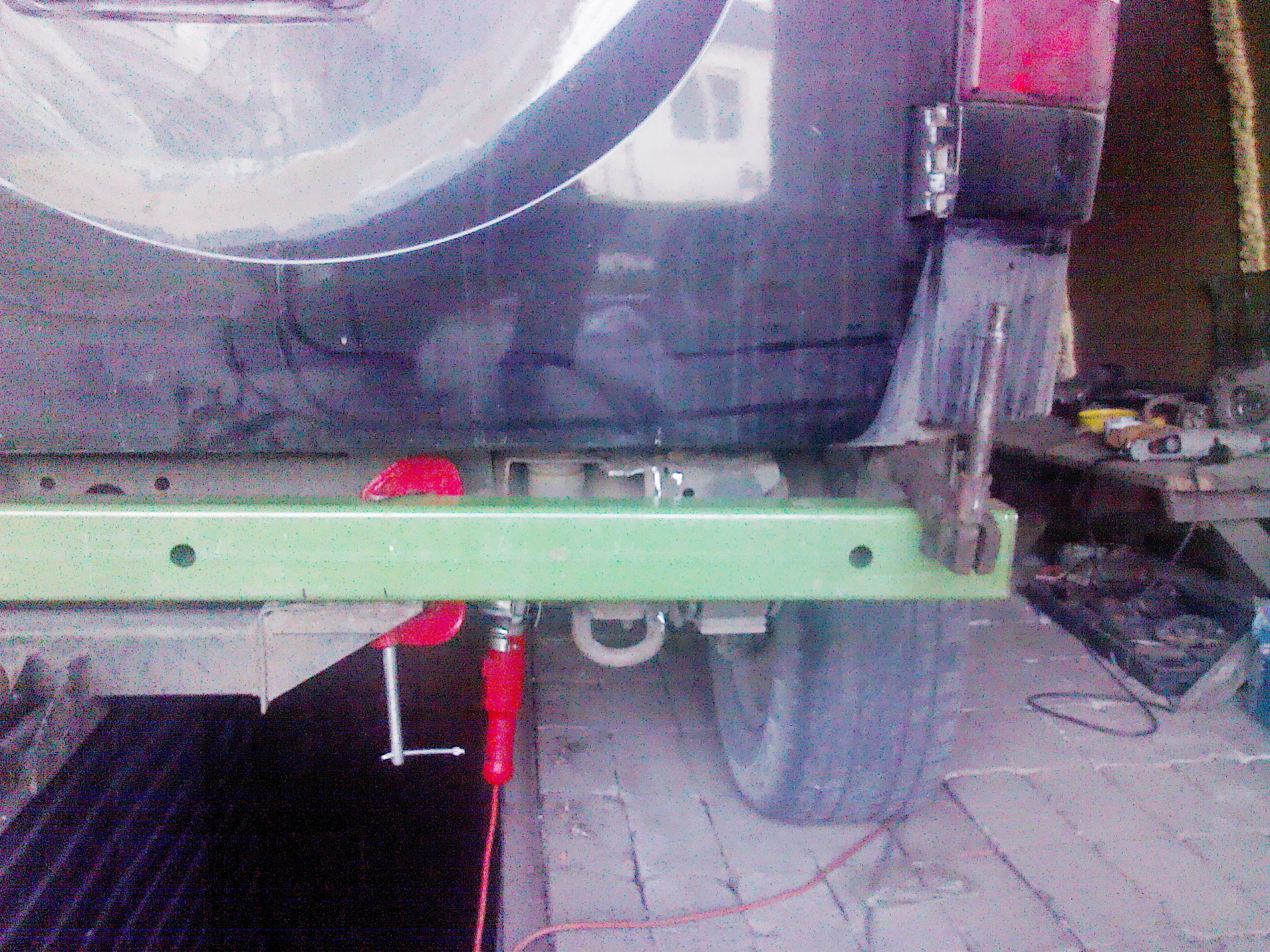

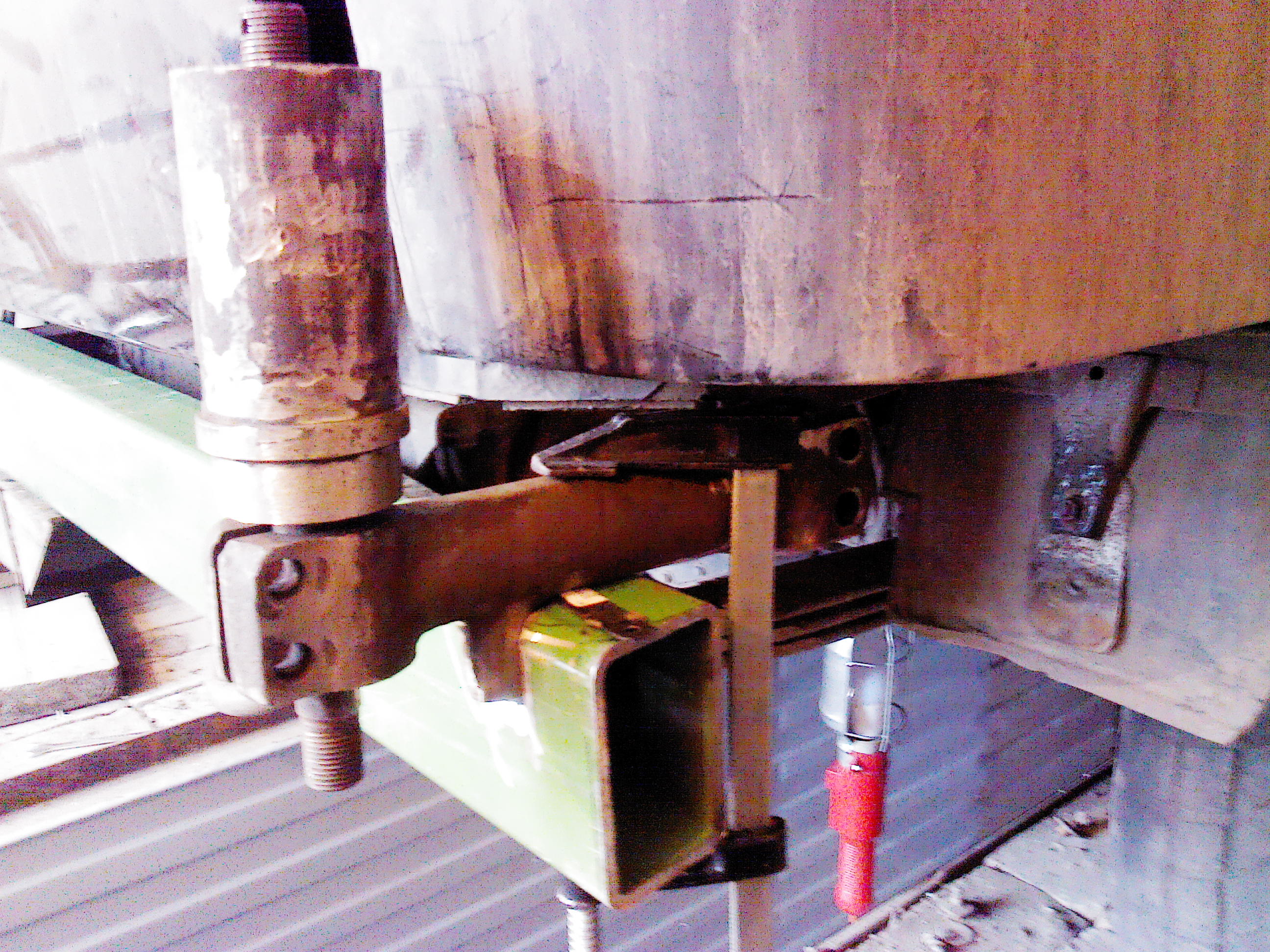

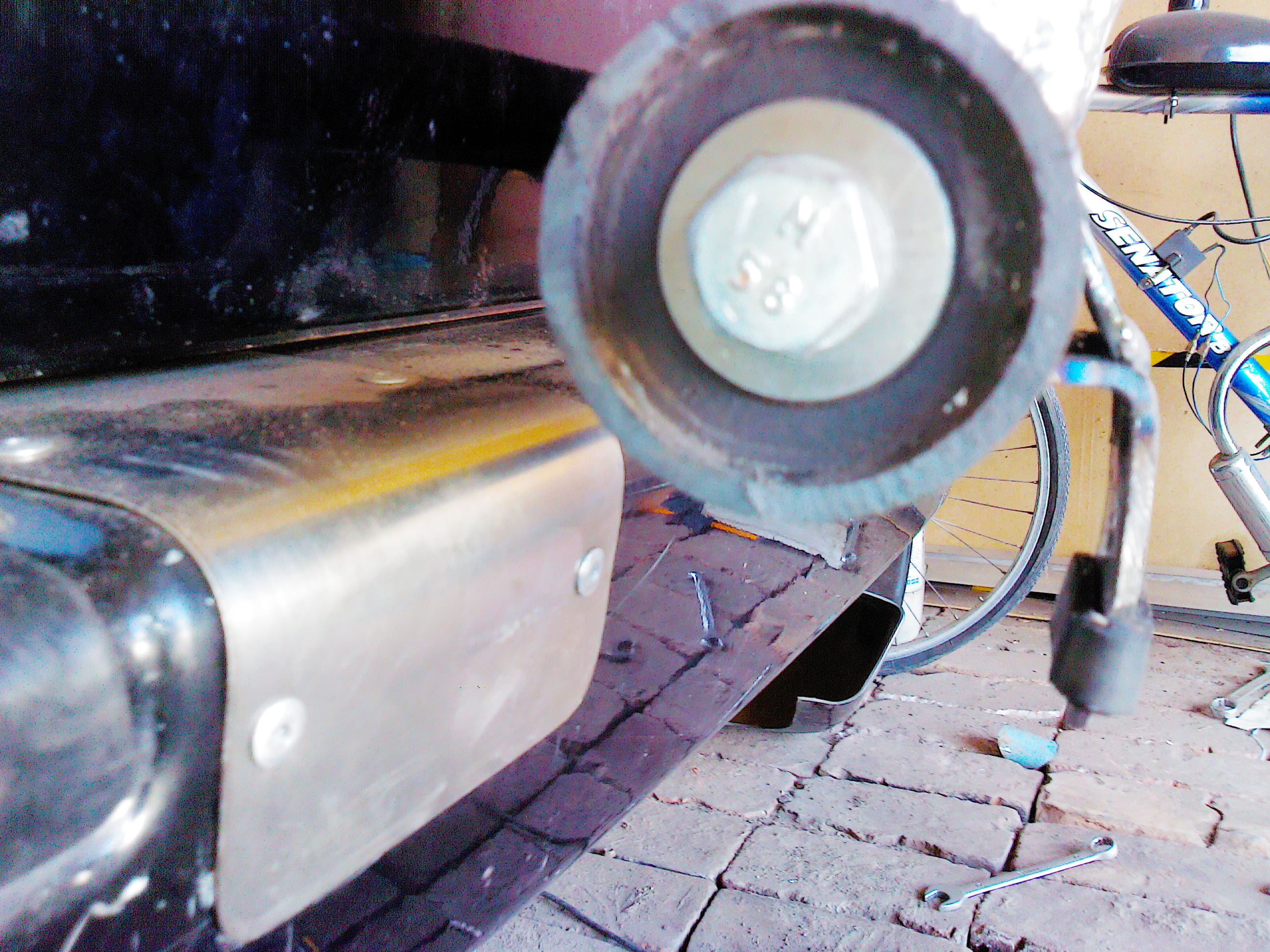

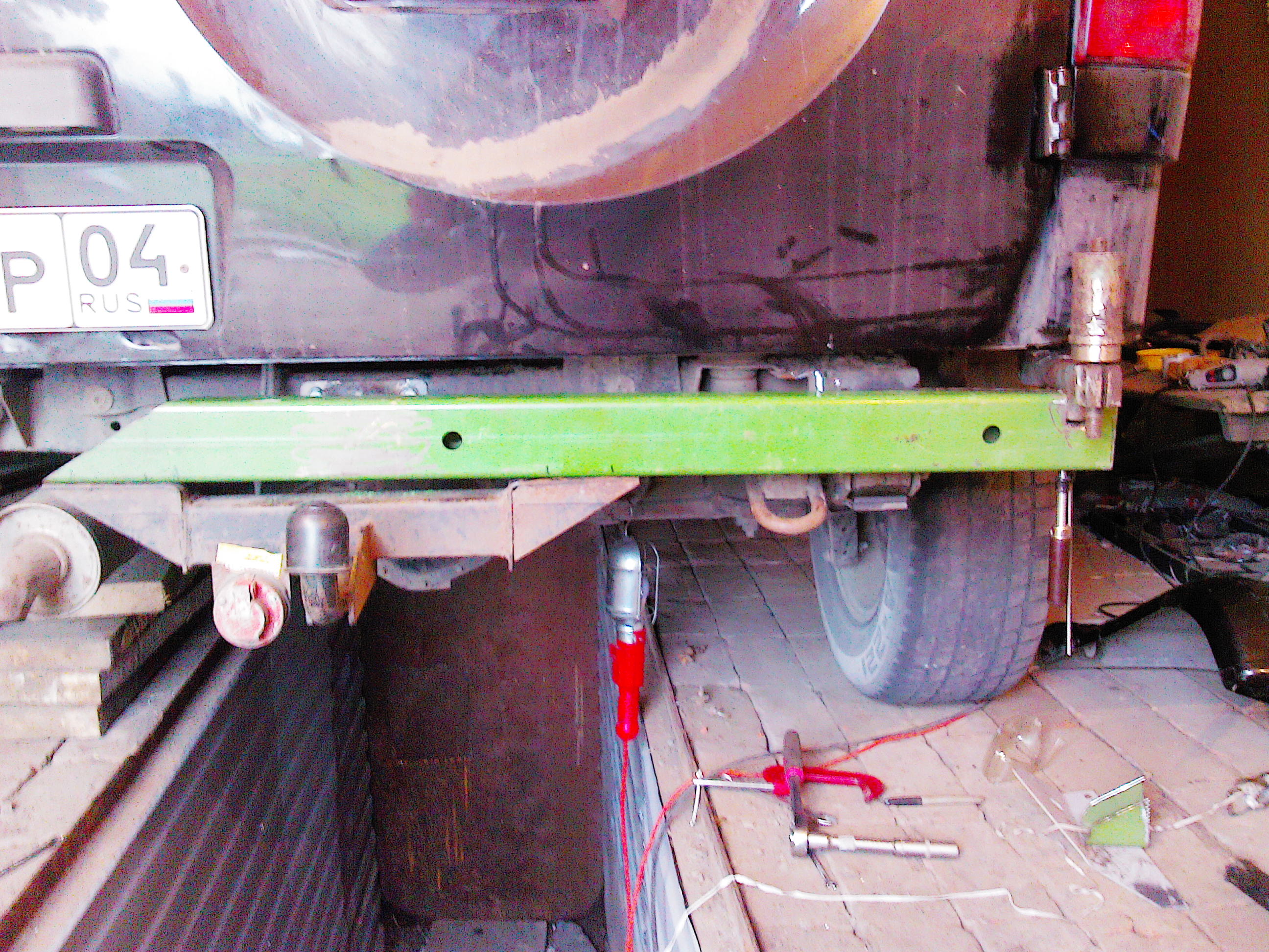

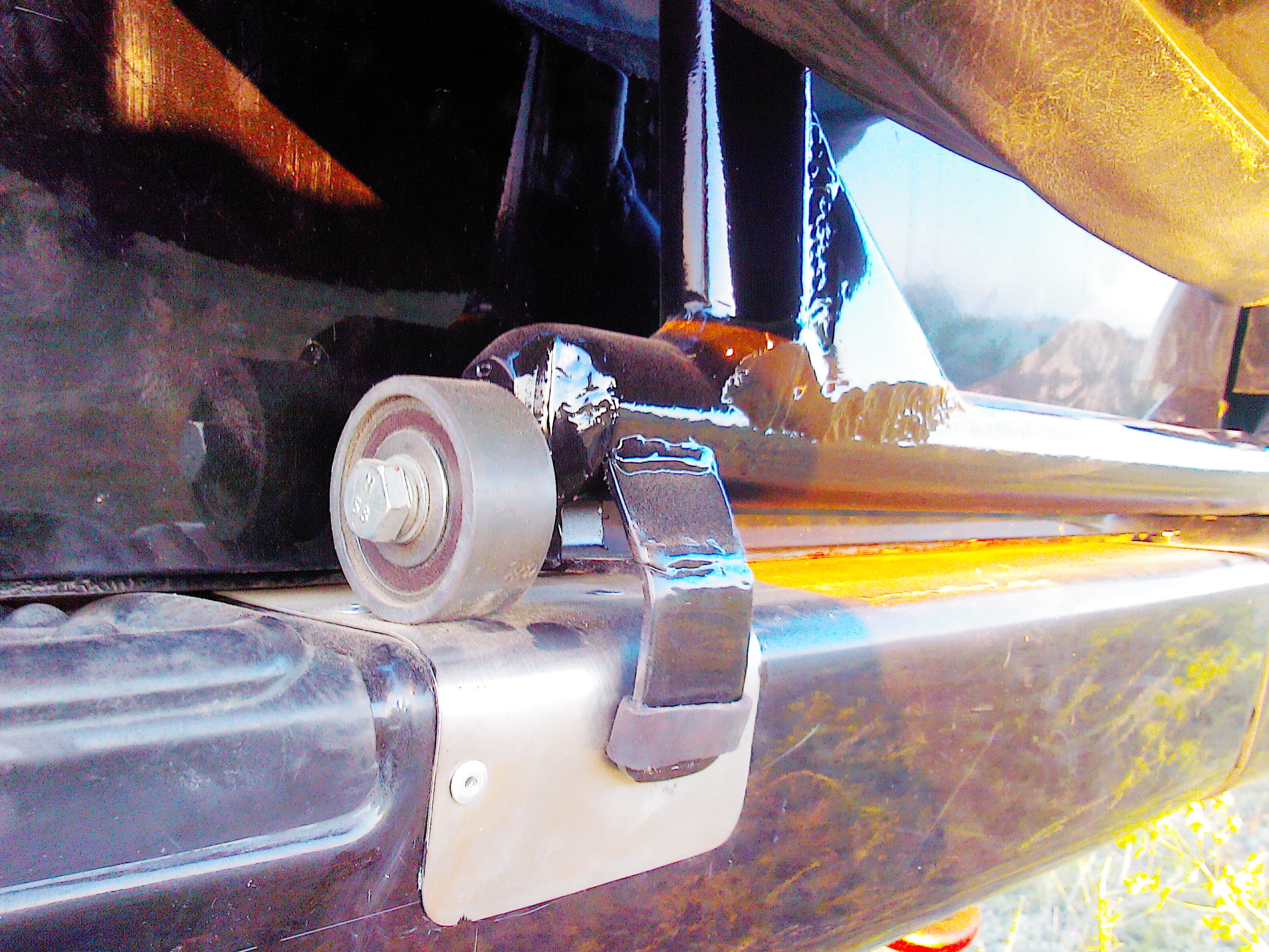

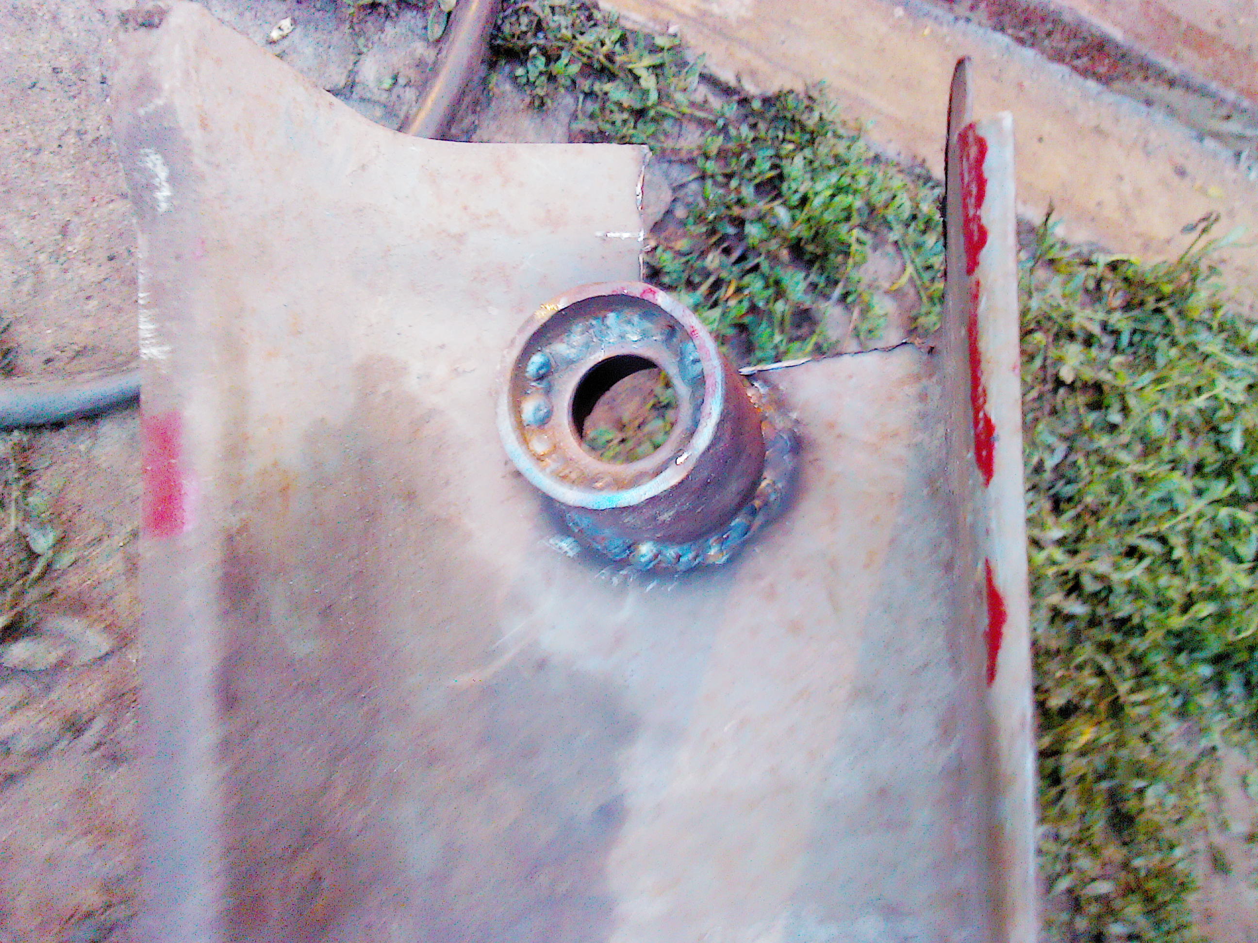

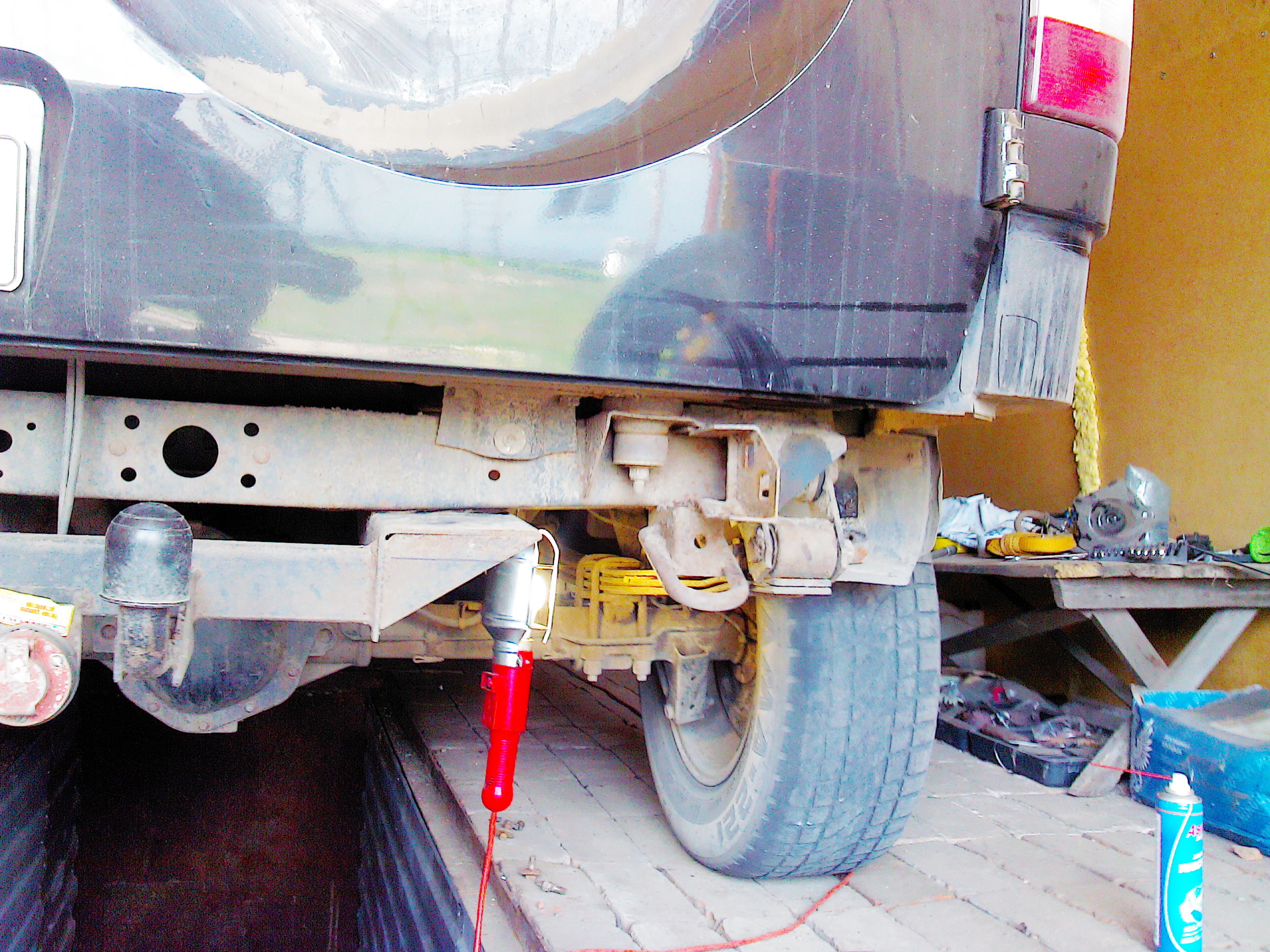

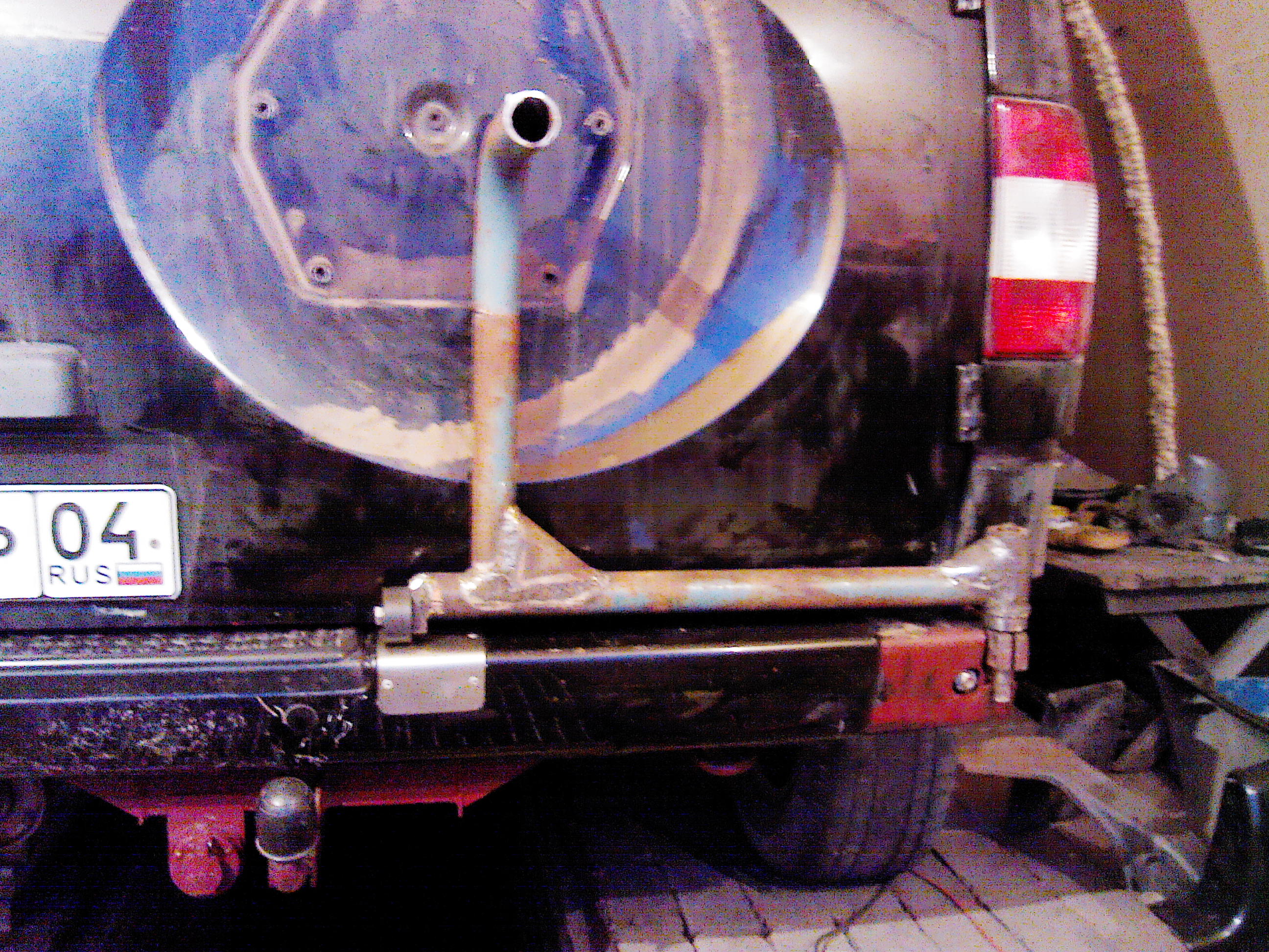

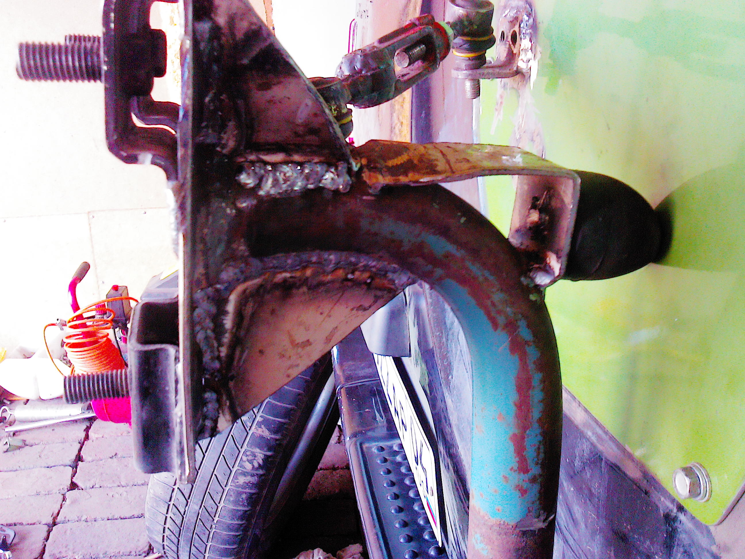

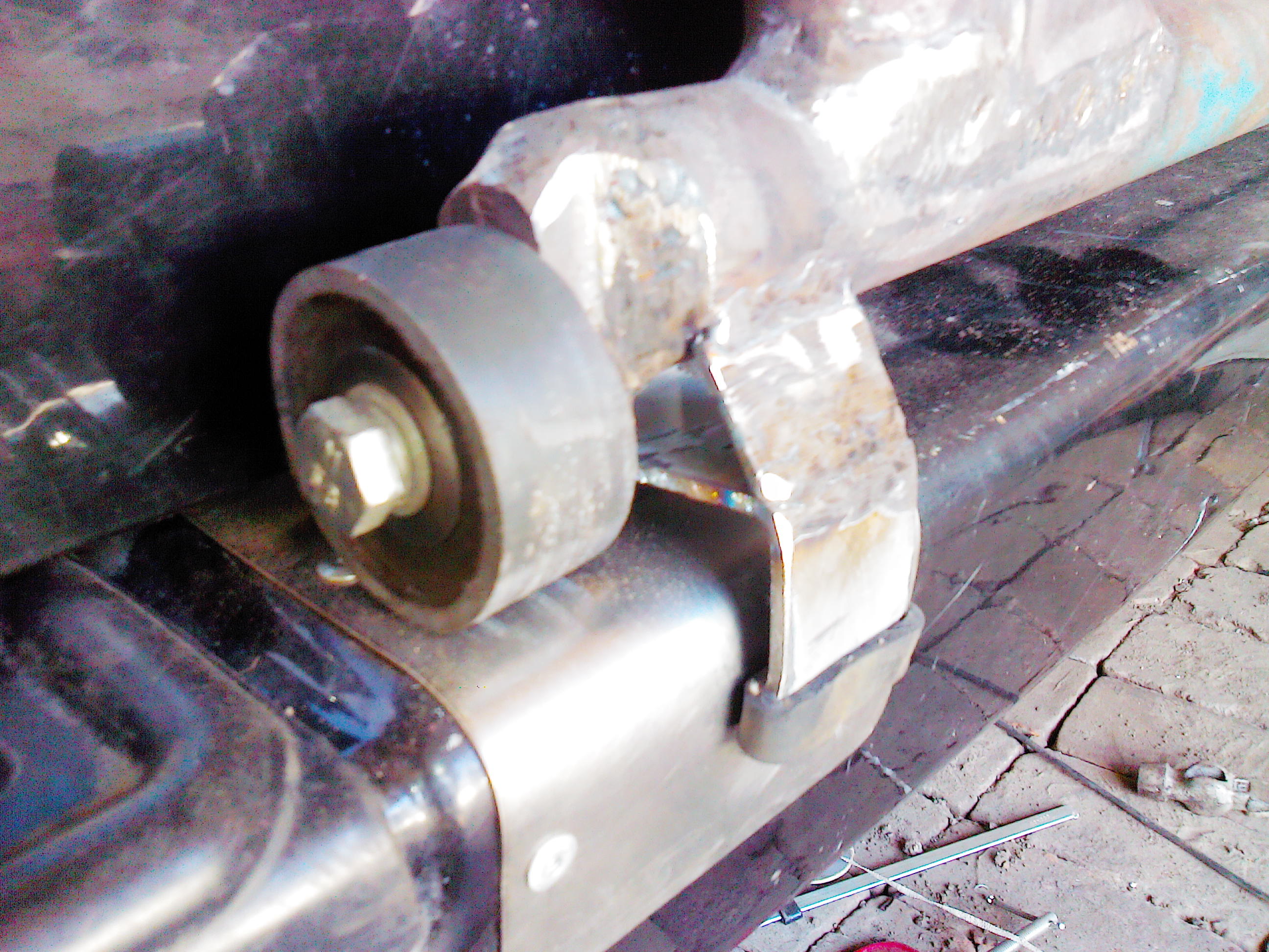

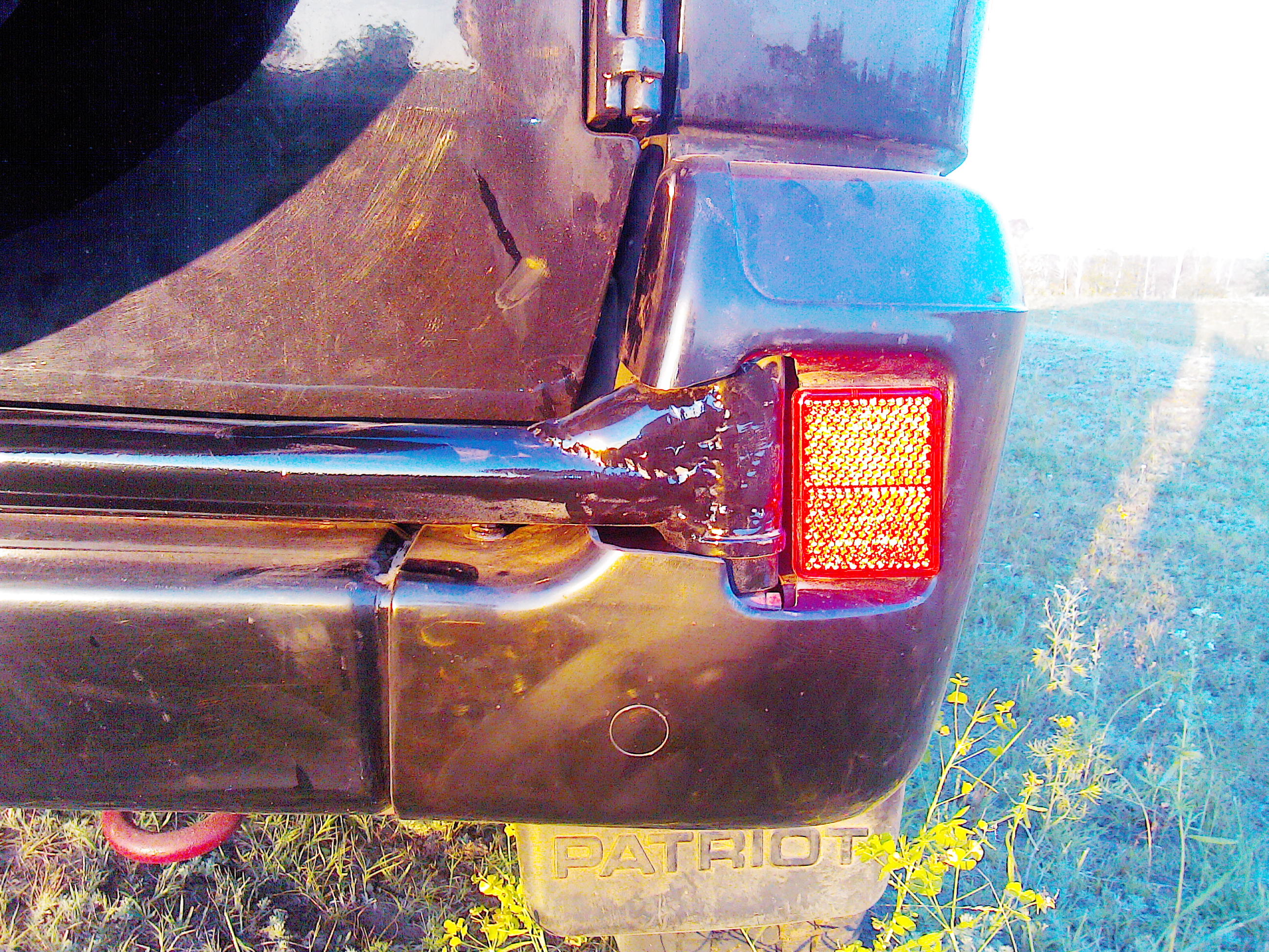

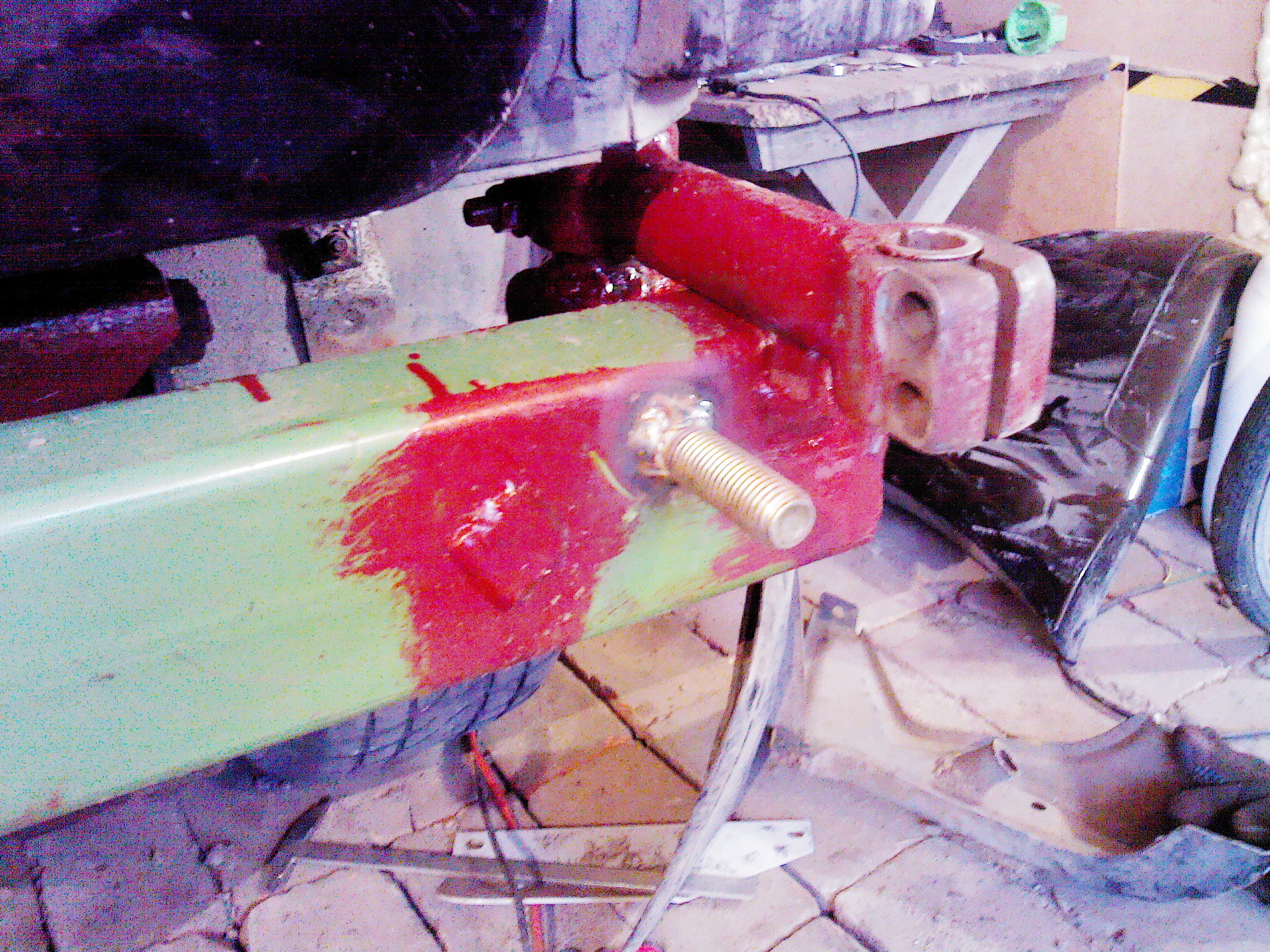

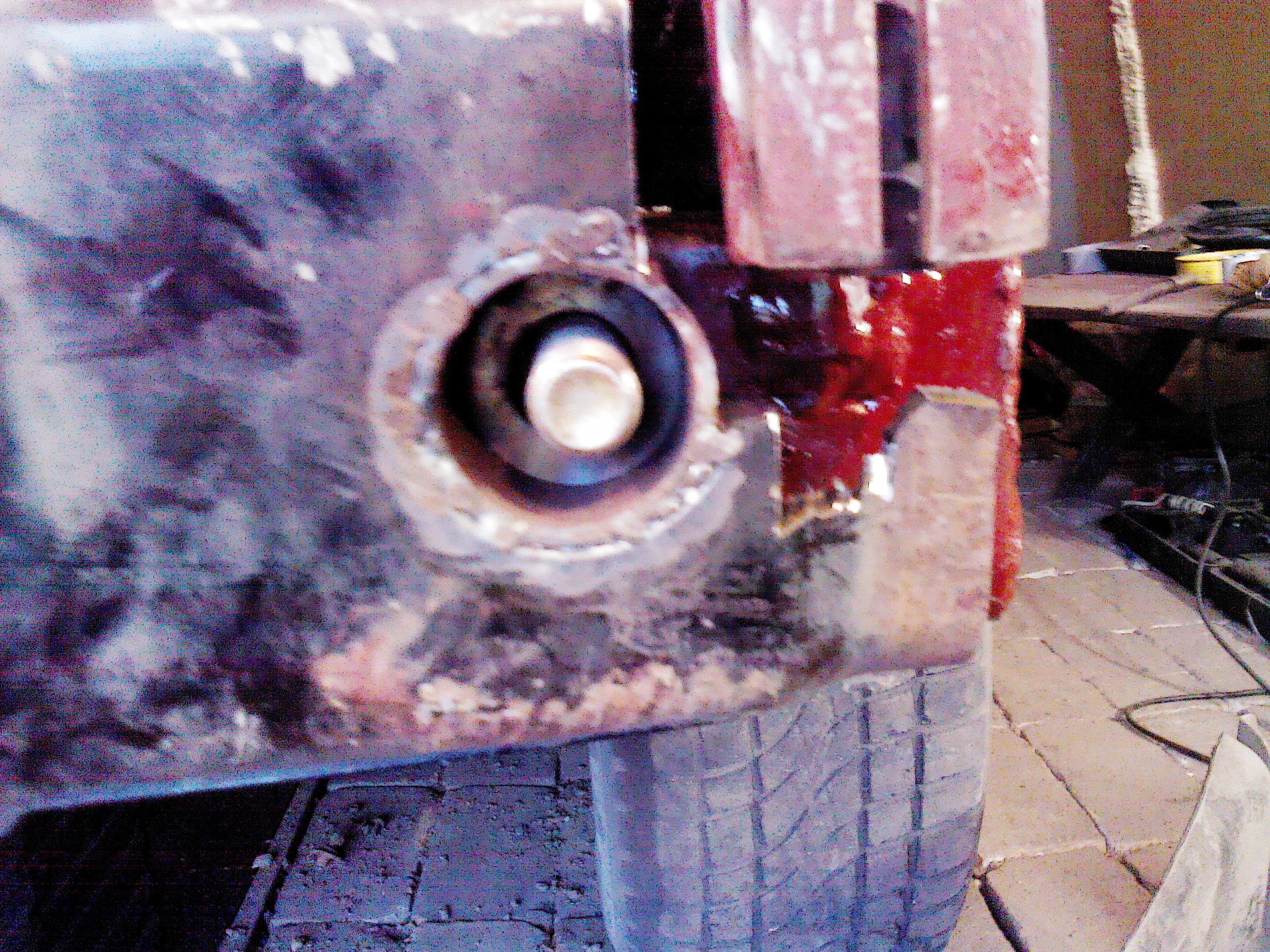

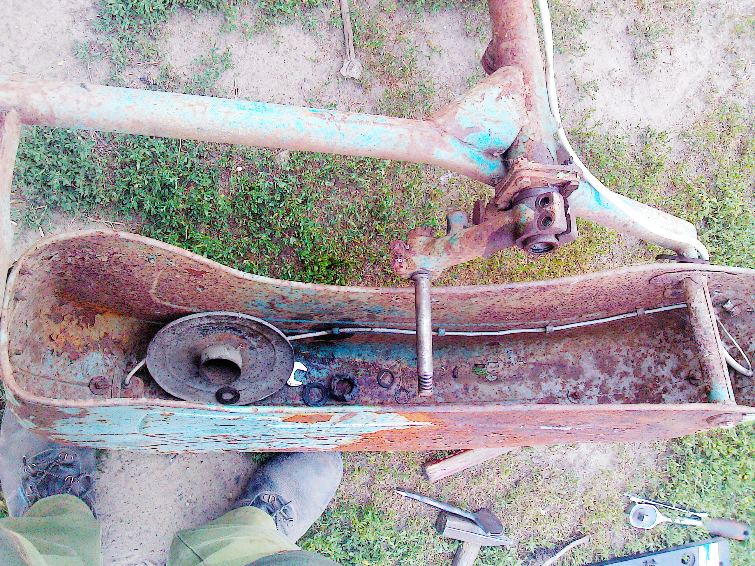

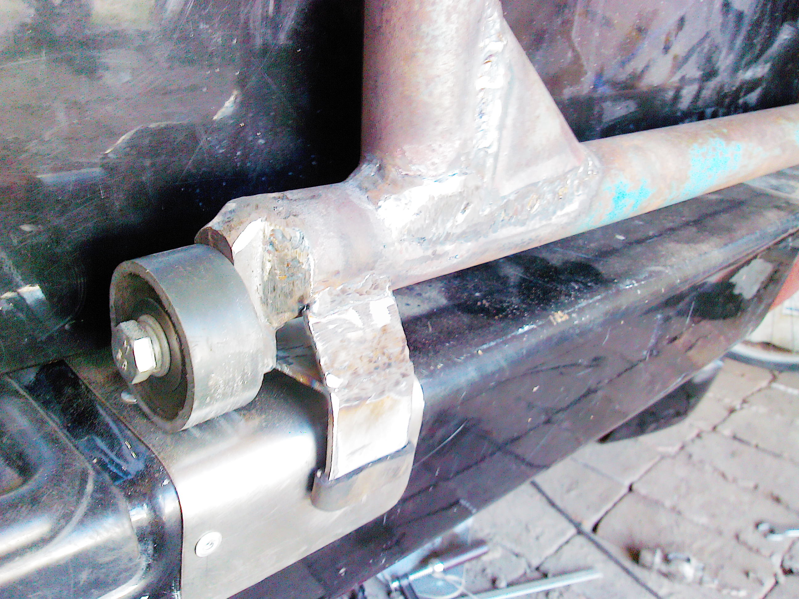

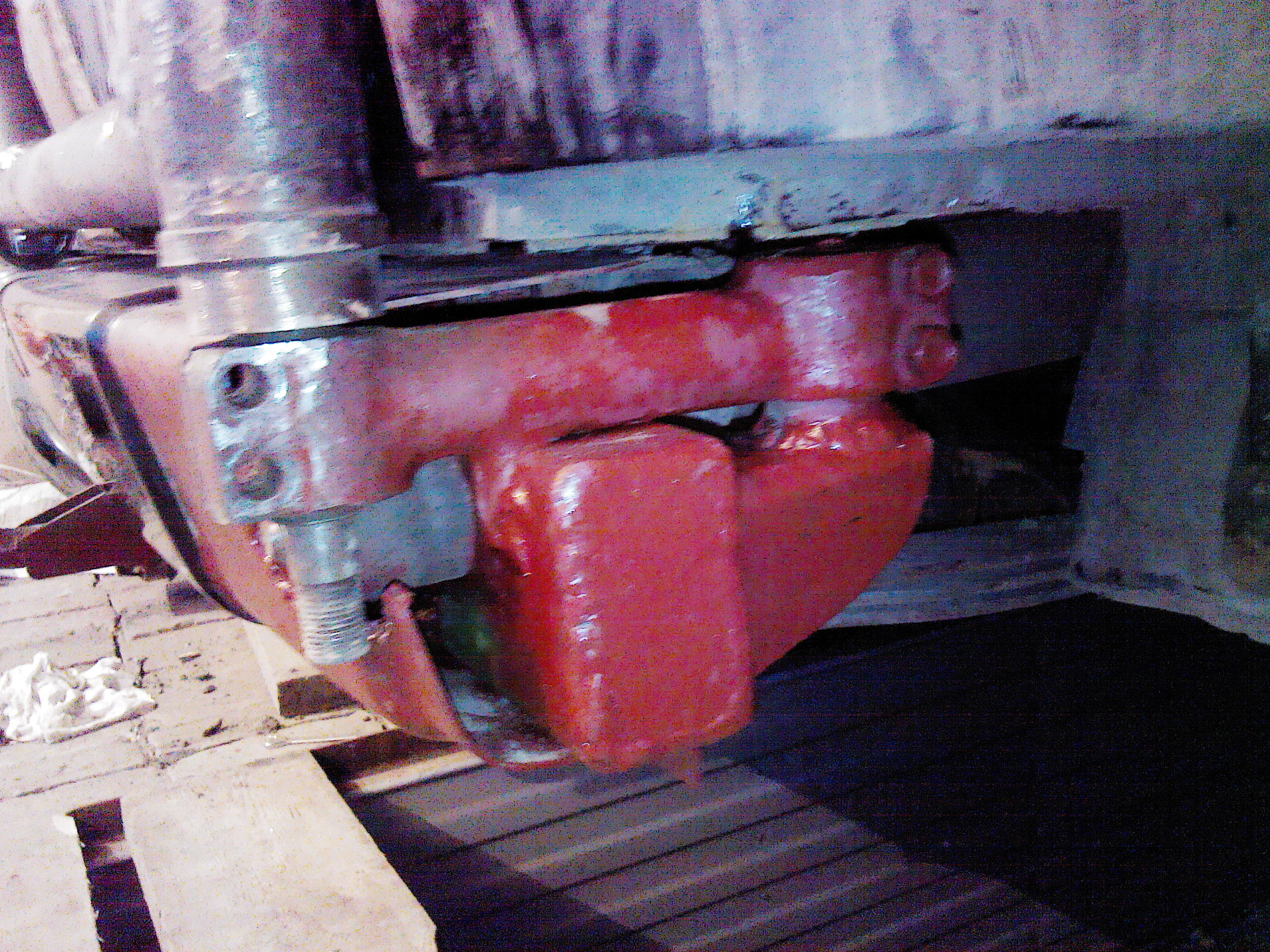

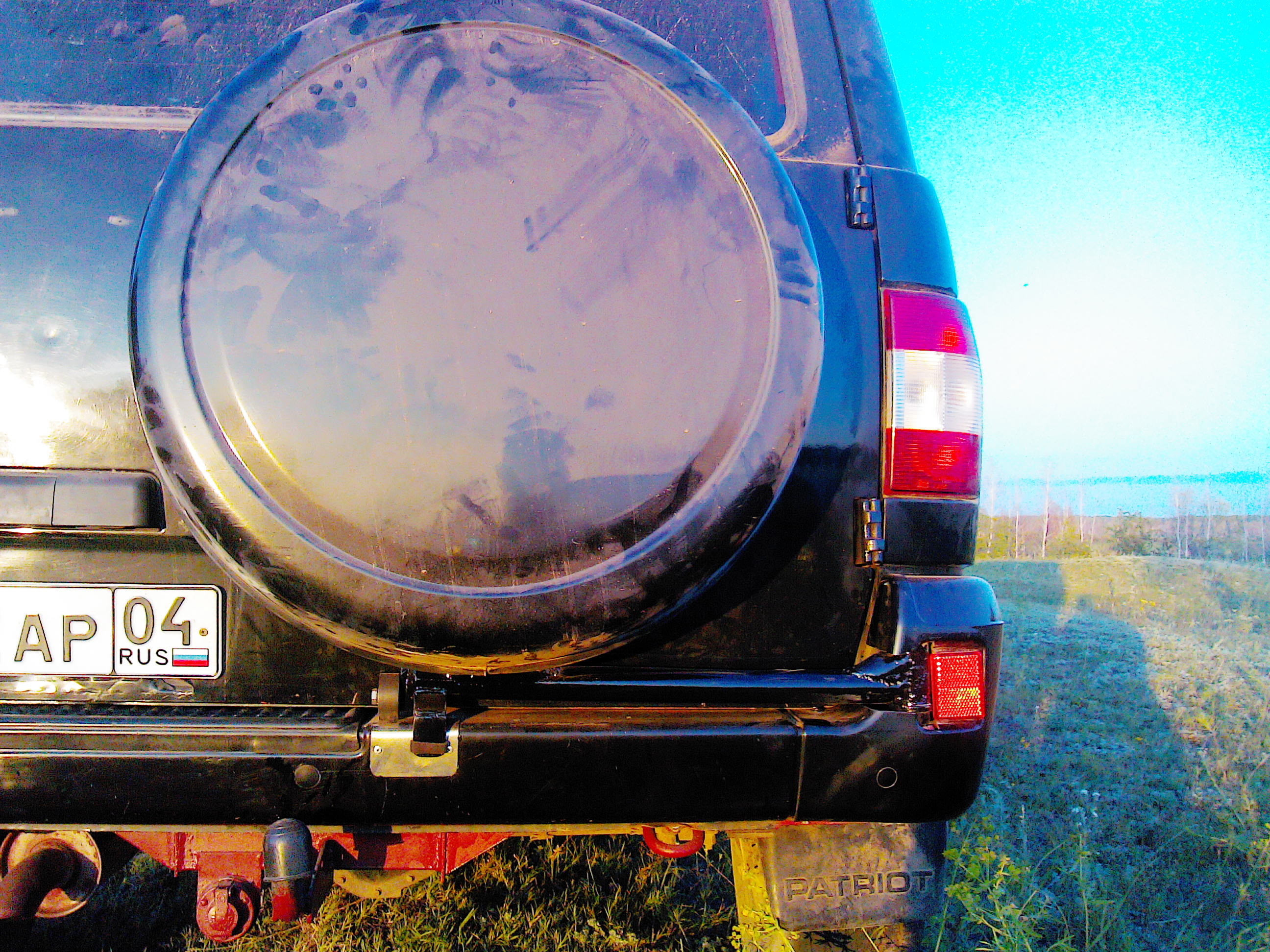

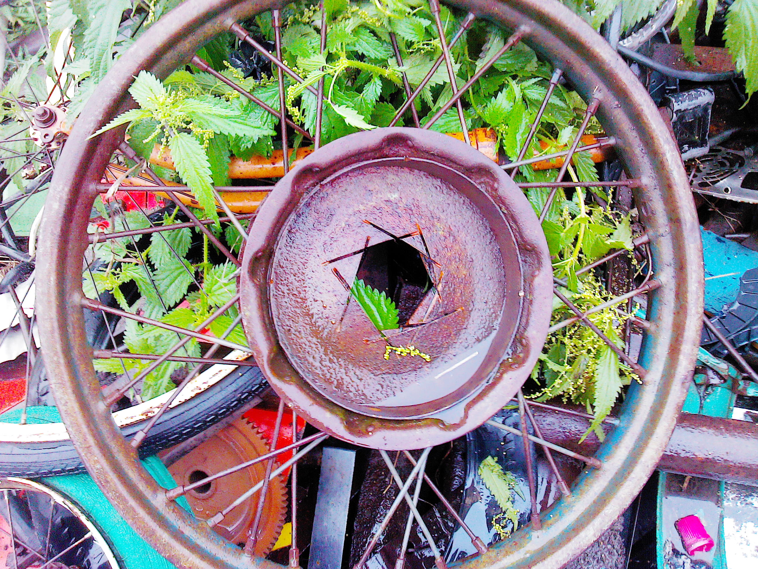

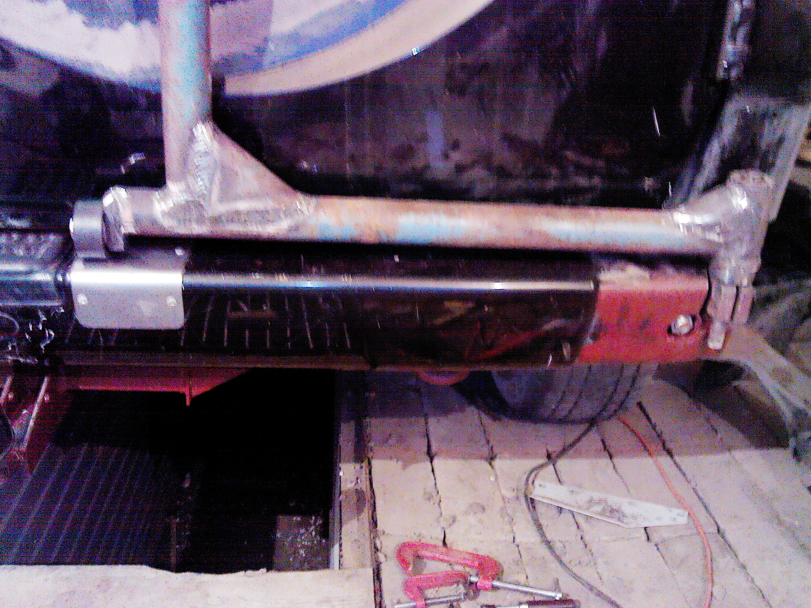

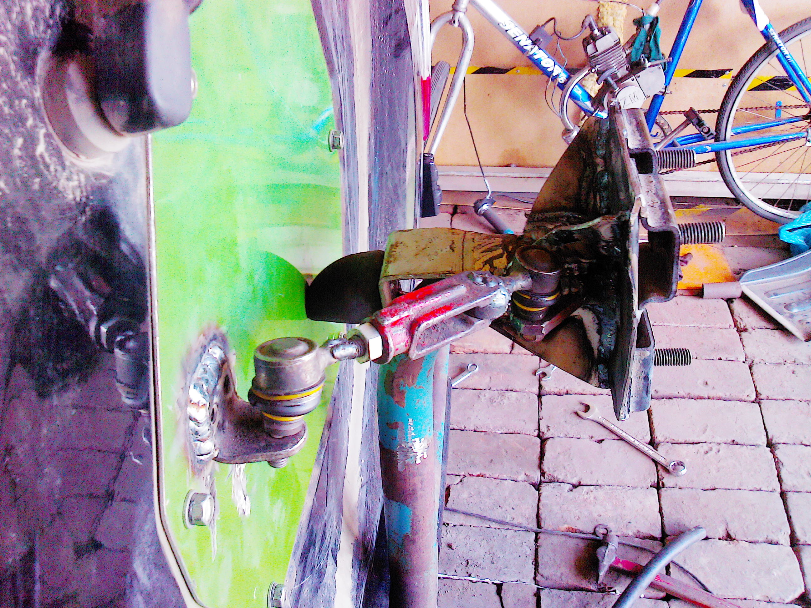

Здравствуйте . посмотрел на форуме несколько тем про калитку под запаску . мусорить в чужих темах как то не хорошо . тем боли я моя калитка так сказать полный колхоз и сделана из подручных средств точней подножных .всё валялось у меня на утиле . началось всё так после очередной регулировки задней двери проехал километров 500 и стала опять закрываться с металлическим скрипом. короче это меня достало .вариант покупки калитки с креплениям за стойку меня не устраивал совсем . вариант крепления за раму мне нравился больше . но так как я живу в далёкой при далёкой деревушки . до ближайшего города 250км . и не факт что там она есть с разбегу можно не найти . я вышел из положения так . взял раму от старой мотоциклетной люльки железо там хорошее не сравнить с нынешними квадратными трубами . да и ось колеса коляски я не разу не видел чтоб она у кого нибудь сломалась . хотя на люльках возили по пол тонны .Может моё решения кому пригодиться . а может и нет . фото не очень с телефона .

фото

фото
Отправлено спустя 2 минуты 1 секунду:
фото
Отправлено спустя 49 секунд:
фото
Отправлено спустя 2 минуты 23 секунды:
вот фото все сразу не загрузишь хоть и размер маленький
Отправлено спустя 3 минуты 50 секунд:
ещё фото

Здравствуйте . Я как бы так сказать не на оценку делал но и на том спасибо . повторюсь это всё сделано за пару вечеров на коленках при помощи сварки и( болгарки ) УШМ . Не каких токарных ,фрезерных,и плазма резонных работ тут нет

Сообщение aussidler » Сб янв 05, 2019 12:02
Здравствуйте. всех с наступившим новым годом . прошло примерно пол года как установил свою полу калитку . проехал за это время чуть больше 6000км по всяким дорогам . это конечно не много . но если чему отвалится уже бы отвалилось . пока всё нормально вот видео работы калитки
