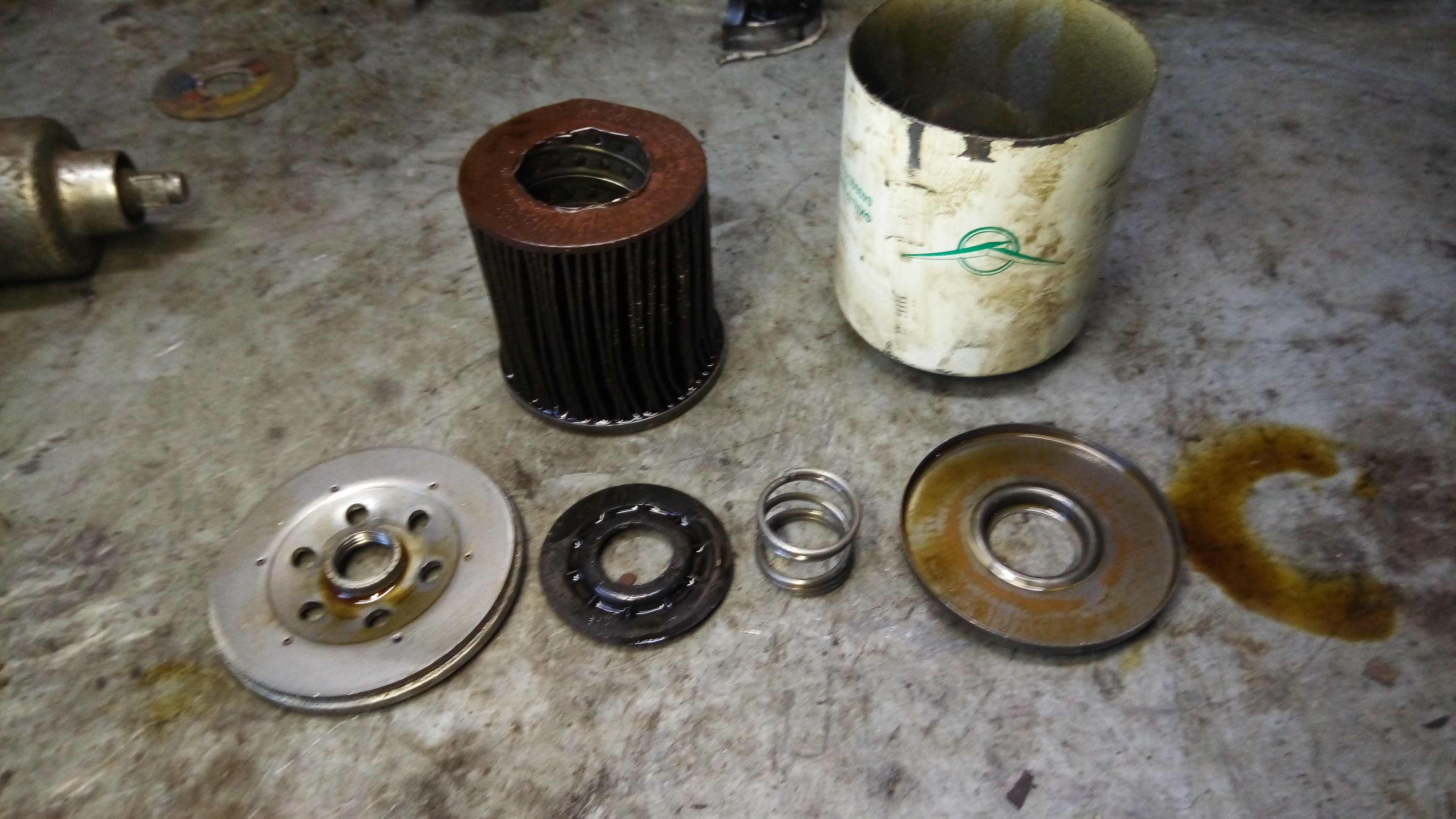

Два раза ставил,на этом пробег тыщ пять.После запуска лампа давления горит секунд 5.
На фото конечно не очень всё хорошо видно.
Для меня эксперимент с запчастями под маркой уаз окончен

Тож поставил такой, но лампочка тухнет по прошествии 1 сек после начала работы двигателя.
Возможно этот фильтр тоже делает невский фильтр, уж больно внешне похож.
Откатаю его и под распил.

Крышка фильтрующего элемента справа снизу болталась отдельно,штора уложена неаккуратно и неоднородно.При откручивании был пустой.
Иван правильно всё сказал,отстой редкий.
"Не гонялся бы ты поп за дешевизной"

Масляный фильтр
может тут что-нибудь почерпнете
Что все в маленькие фильтры упираются то?
Копеечные там , и пятерочные. Ставьте большие от 110 см в длину и будет вам счастье.
Сегодня примерял 150 см, еще и место осталось, буду как минимум размерность фильтров аналогов с101, ставить.
Не, если трубки кондера мешают, тогда вопросов нет, ставить какой войдет.
Вот только снял уазовский , отвратный фильтр, фотка почти как у Эксгуматора , не стал фотать, а ведь пробег не большой был 1500 км всего. Также одна чашка отвалилась и бумагу изрядно повело.
Эксгуматор, вот выкладывал:
Щас пока ливны премьер установил, поглядим как покажет себя.
