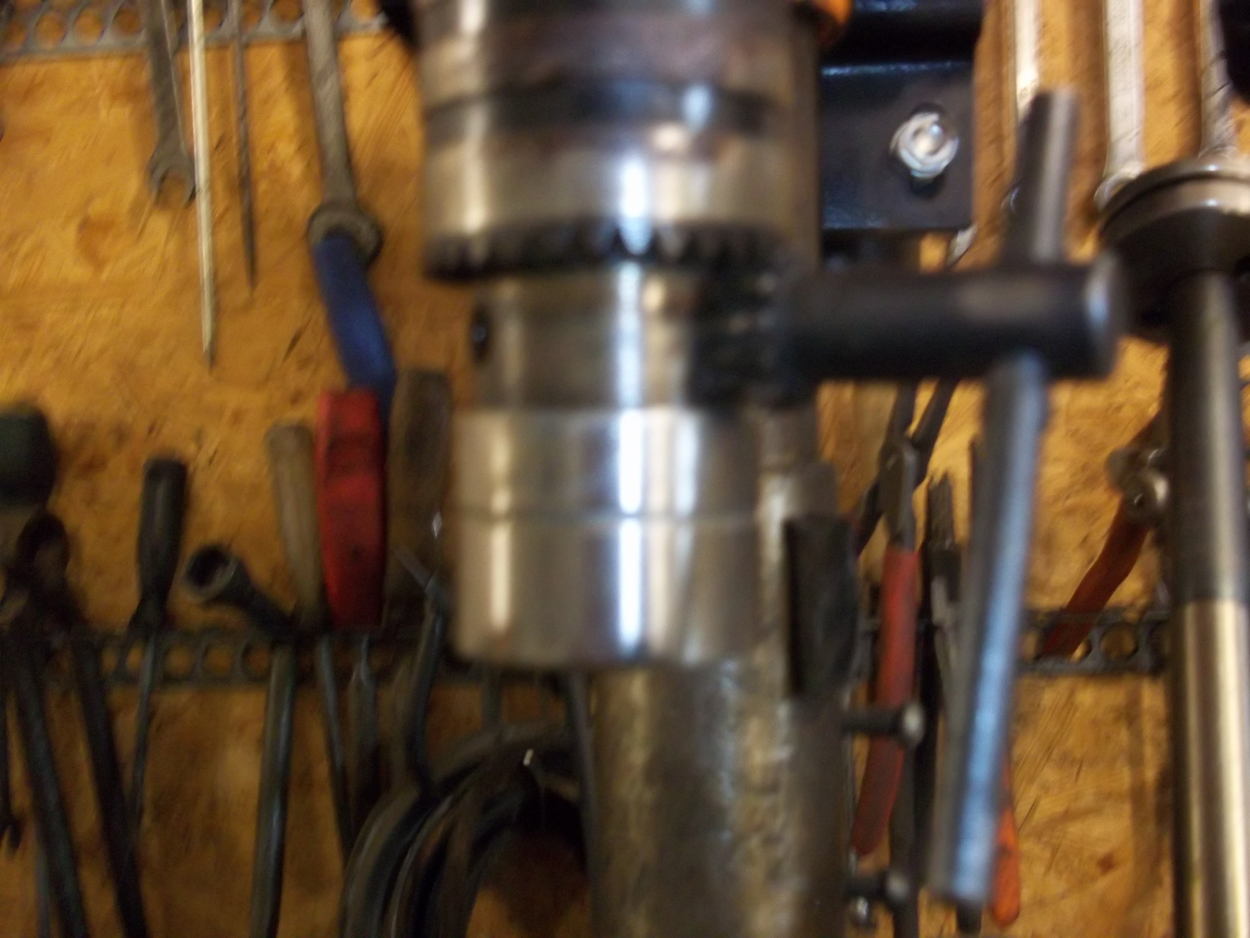

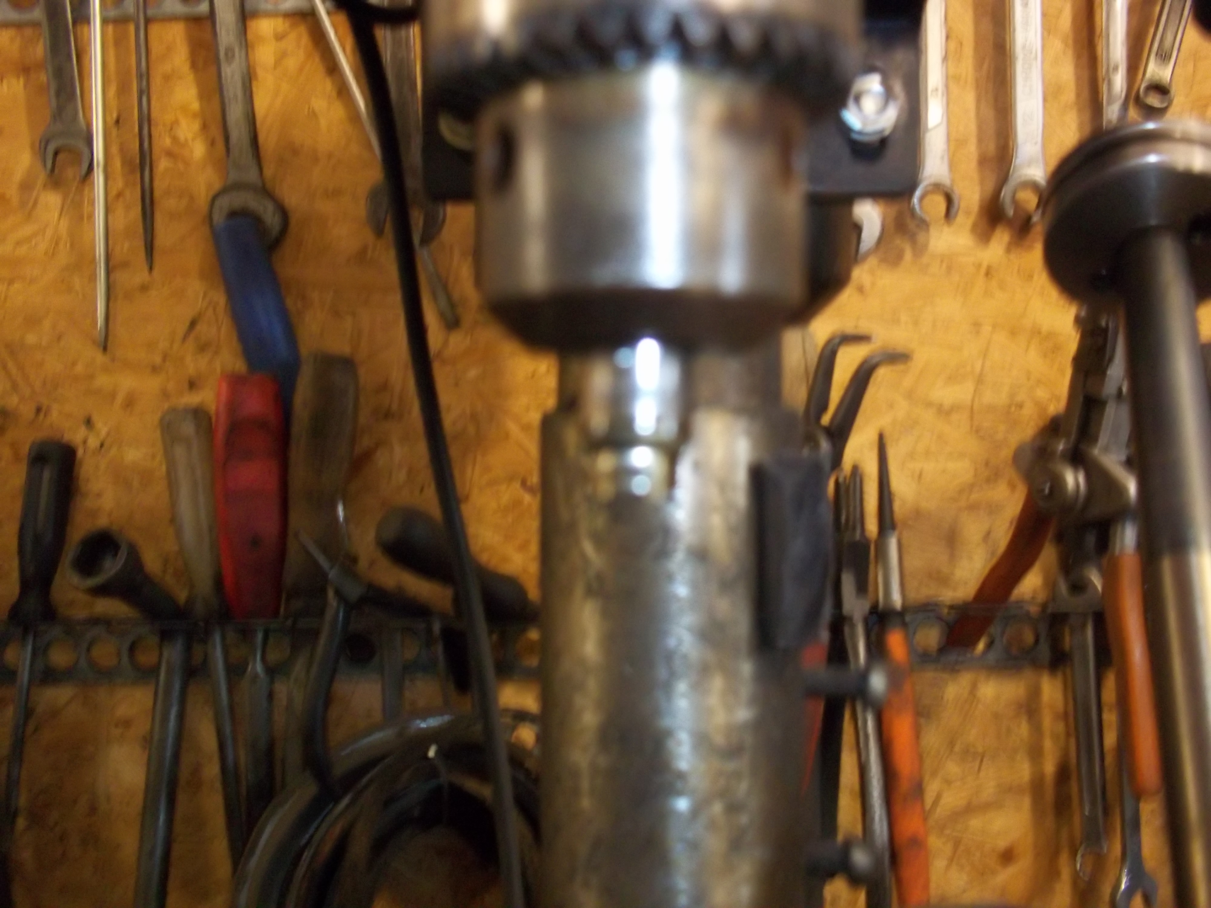

Нет ничего проще ,чем разобрать гидрокомпенсатор без шума и пыли :)
Подбирается подходящий патрот от сверлильного станка ,или от дрели,зажимается клапан,и двумя отвертками легко снимается корпус.
Клапан остается в патроне

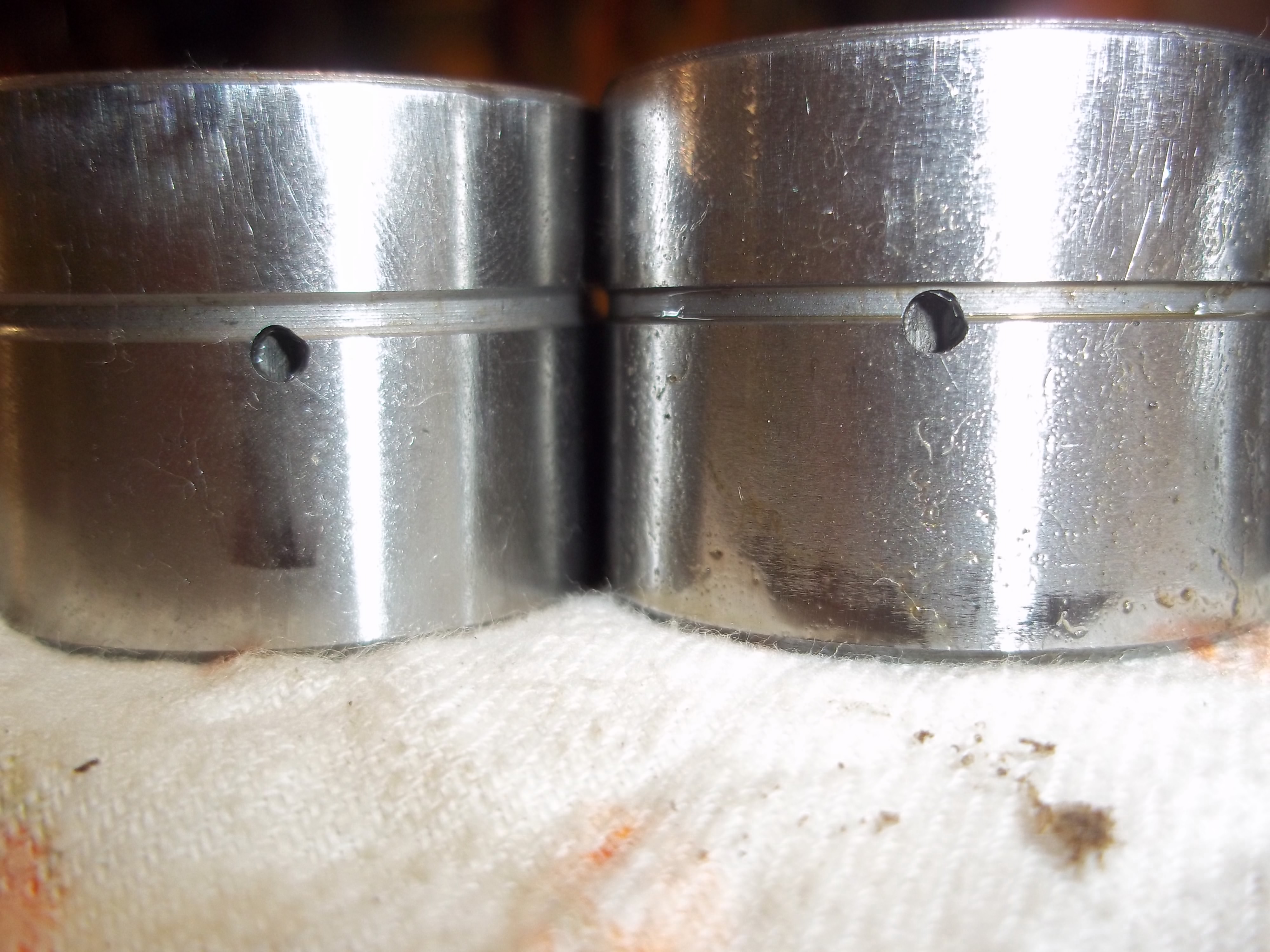

Компенсаторы INA 546582,похоже на импортозамещение,пока не выкинул от стука не избавилсяИзображение
Из 16 штук ни одно отверстие не просверлено по центру проточки,ожидать нормальной работы не стоит.

Отверстия на фото - жесть! А я еще думаю, че они стучат сновья...
