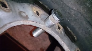

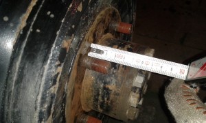

диаметр без резьбовой части 17 мм. А вот интересно, сколько диаметр отверстия на диске?!

Ну я фиг его знаю... не должна безрезьбовая часть выступать... не должно быть такой подставы от завода))) Это ж чего получается, только литье, штамповку нельзя тогда....о_О))

это подстава не с завода, это я сам менял и не те шпильки поставил, точнее в магазине не те дали. А вот когда стал переобуваться, встал такой вопрос. На выходных буду менять

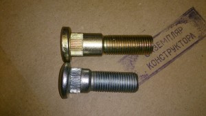

Итог всего этого: если вы будете ставить только литые диски, то длинная шпилька вам подойдёт, а если планируете ставить штампованные диски - ставьте короткую. На фото выше: вверхняя шпилька только для литых дисков

Тебе же Саша фотки гаек показал первая для запаски,вторая для стального диска остальные литье. Шпильки длинные есть с резьбой есть с увеличенной частью без резьбы

NATOvec писал(а): Тебе же Саша фотки гаек показал первая для запаски,вторая для стального диска остальные литье
А вот и фигвам...))) Вторая как раз и шли у меня с завода под литье, с ними и катался несколько лет... а вот первая под штампы, у нее и конус немного другой, на глаз видно.... а на запаске у меня еще М12 было, пока баррмалеевскую калитку не поставил)))

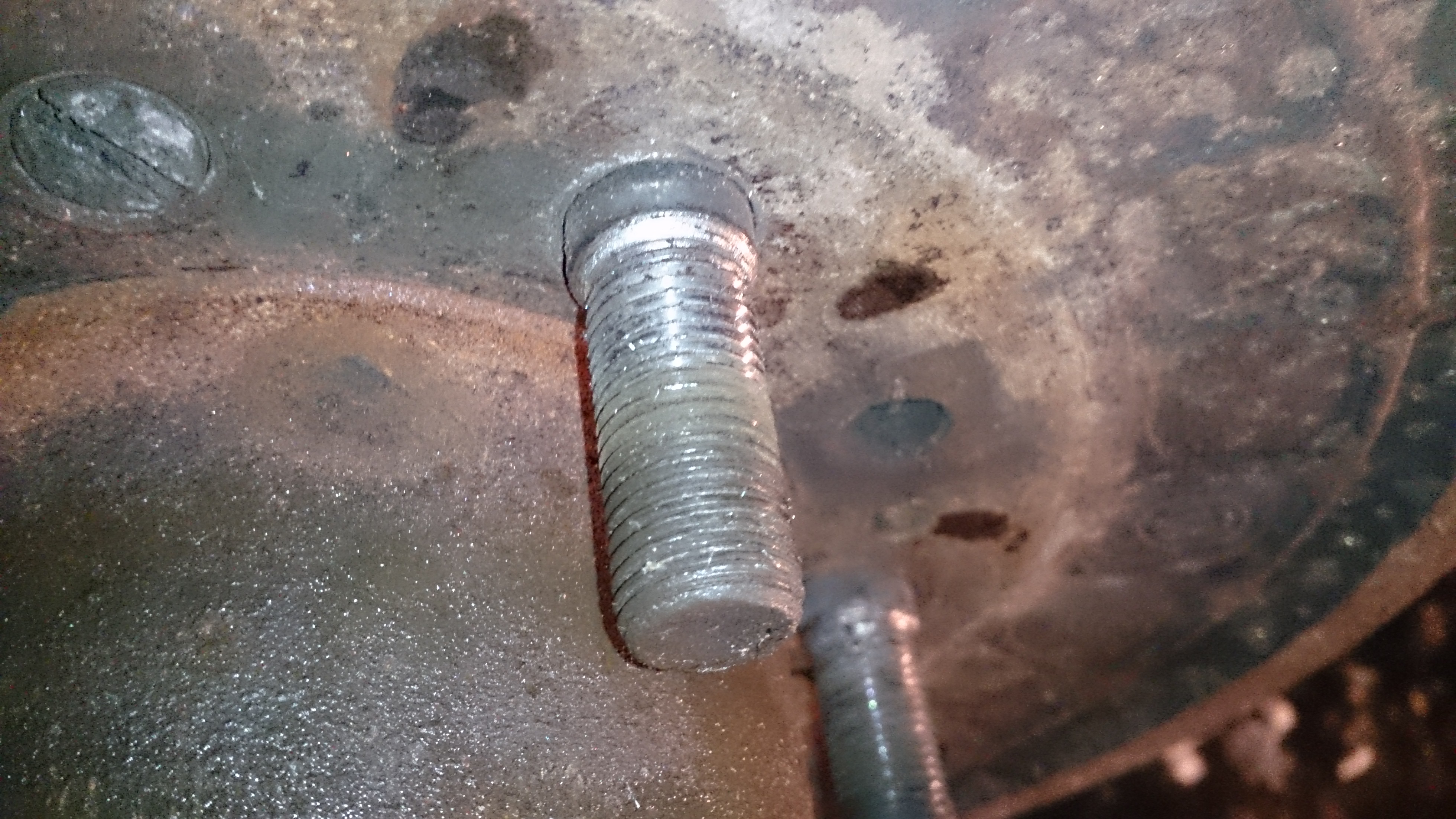

Tigroezh писал(а): Итог всего этого: если вы будете ставить только литые диски, то длинная шпилька вам подойдёт, а если планируете ставить штампованные диски - ставьте короткую. На фото выше: вверхняя шпилька только для литых дисков
Тут недавно запаску ставил, вспомнил тему, успел сфоткать шпильки на задней ступице... :)

Так у тебя ступеньки нет, а на моей фотке видна ступенька
