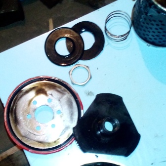

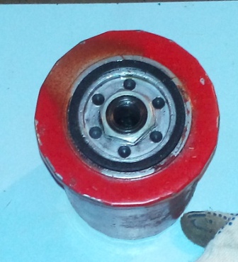

Месяца полтора назад менял масло и фильтр, сначала поставил Манн,(до этого три раза ставил именно такие,проблем не было).Но этот сразу начал сопливить масло через уплотнительное кольцо, заменил,вместо него поставил какой то типа конвейерный ЗМЗ -"Группа ГАЗ" синий. С каждым днём при заводке двигателя лампа давления масла стала гореть всё дольше,вчера она уже тухла после пуска мотора только через 3-5 сек.Т.е мотор уже заведён а лампа ещё не погасла.
Сегодня выкинул это говно,самое лучшее,что нашёл в наших магазах это SCT-180,его и поставил. Теперь лампа гаснет как положено-при первых оборотах 2-3 сек.
Что интересно,обычно,когда менял фильтры,всегда при откручивании выливалось некое количество моторного масла. Когда же выкрутил фильтр ГАЗ-масло не потекло совсем,а когда снял полностью,заглянул в него,а в нём масла то всего 50-70 грамм.
Может кто подскажет,что с фильтром не так,может с клапаном чего?
Не вижу где к сообщению прикрепить фотку.

Спасибо. Познавательно.Выходит правильнее ставить фильтр меньшего объёма?
НИВА на вояках, 35"Сильверах, с двигателем TOYOTA 2,4 TD.
ПАТРИОТ лимитед, февраль 2014г, колёса 33",лифт,обвес.

Если противодренажный клапан рабочий, то объём фильтра значения не имеет.Серёга152 писал(а):....Выходит правильнее ставить фильтр меньшего объёма?
При установке фильтра меньшего объёма, его надо в два раза чаще менять, как минимум. ИМХО.
Прежде, чем начать экспериментировать с фильтрами, надо для себя выяснить его устройство и принцип работы, а уже потом гробить двигатель.
Первое вменяемое, что попалось на просторах Интернета:
http://avto-master.info/ustrojstvo-i-pr ... iltra.html
http://wiki.zr.ru/Масляный_фильтр_подробно

вот это фильтр разборный с дизеля объемом 4,7л. клапан сверху и клапан снизу. Разобрал, промыл, проверил клапана и дальше.
конструкция то простая, клапан прижат пружиной через широкую мет.шайбу, держит.
