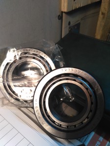

Сообщение Uygur » Пт май 02, 2014 04:35
Заменил ступичные подшипники VPZ, сальник поставил новый, но еще из советских запасов, однокромочный.
Как ни странно, этот сальник для бывшего 469-го, пролежав в ящике с з/частями эдак так лет 20, не задубел, а остался такой же мягкий и "типа свежий" (вот это, блин, качество изделия).
По смазыванию узла: очевидно, что отверстие для смазки лучше делать в угол ступицы, как раз попадаешь в середину между подшипниками
Откуда фотка, не вспомню, но здесь я ее тоже встречал.

Сообщение Дробильщик » Пт май 02, 2014 09:09
Uygur писал(а):Заменил ступичные подшипники VPZ, сальник поставил новый, но еще из советских запасов, однокромочный.
Моя фотка и патент тоже. :D

Сообщение Uygur » Пт май 02, 2014 14:41
Дробильщик писал(а):...
Да я и не оспариваю, спасибо за наглядность. :beer:
Самое смешное то, что у меня раньше на старом 469-м тоже была резьбовая дырка с заглушкой, только не в углу, а сверху вниз между подшипниками, но для шприцевания надо было снимать тормозной барабан и вворачивать вместо заглушки угловую тавотницу.
Старый, видать, стал, всё забыл.
Помнится, ведь я же сверлил отверстие ступичного болта насквозь, но сверло упиралось в наружное кольцо внешнего подшипника.
Как оказалось с 469-го до Патриота ничего не поменялось, только макияж появился.
Ну, да ладно, еще раз спасибо огромное за наглядность.

dimonыч
Сообщений: 113
Зарегистрирован: Ср сен 08, 2010 22:33
Откуда: ЗАО Москва
замена перед. ступичных подшипников
Сообщение dimonыч » Вт ноя 22, 2016 20:58
Тот что ближе 7509ак наш родной - стандартные ролики - снаружи в ступицу проходит.Тот что сзади 7509а - ролики увеличенные ,( внешняя обойма тоньше)- в ступицу снаружи не пройдёт. Попытка собрать ступицу на этих усиленных подшипниках без токарки безуспешна. Оба VPZ-шные.
