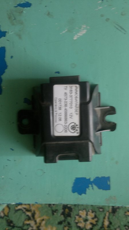

Блок иммо нашёлв тоннеле,при включении зажигания загорается чек.Через 2-3 сек.начинает часто моргать и выходят ошибки 1571 и 1570.Достаточно заменить сам блок,или придётся менять вместе с микасом-11?Прозванивал антенну на замке,через штеккер, простой лампочкой,контакты звонятся,обрыва нет.Снимал колодку на микасе,визуально невидно ни окислов ни оплавлений.Мозг не видит ключ.Попробую найти сам блок иммо,вот только микас его увидит или он привязан к одному блоку?
Вот сам блок иммо.

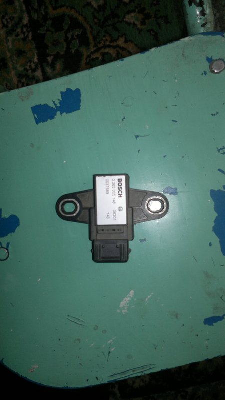

Сообщение Blondi13 » Ср апр 20, 2016 08:13
У нас в тоннеле рядом доппечкой стоит датчик ускорения АБС, а иммо висеть должен на перегородке моторного щита.

Ваша правда,нашёл эту штуку действительно там где и сказали.И от неё здорово пахнет палёным.Ещё на микас бы не попасть вот была бы удача.Спасибо.
Вот это точно он.

А если мастер ключа нет.. а ошибка 1571 горит и машина работает.. как прописать чип тот что в ключе..Теперь далее.. машина умеет работать как с разъеденным кольцом считывателя так и с выдранным чипом. Чек выдает только упрямое 1571.. как победить это? А вот при съеме разьема микаса и акб машина без чип ключа не запускается... Стояла сига пантера ... какая то там.. с обратной связью и видимо автозапуском.. но никаких признаков обхода иммо при удалении девайса я не нашел..
Штатный иммобилайзер в 07 Патриоте.
Сообщение Blondi13 » Сб дек 03, 2016 20:37
Может быть прошивка?
daniska1982
Зарегистрирован: Вт ноя 15, 2016 07:46
Сообщение daniska1982 » Вс дек 04, 2016 08:14
Скорее всего микас шили и видимо криво... я полез искать блок иммо над педалью газа и не обнаружил там его.. только провода висят... Тут зреют еще тогда вопросы почему при отключении питания не запускается сразу и отчего вдруг иногда лампа чек гаснет?

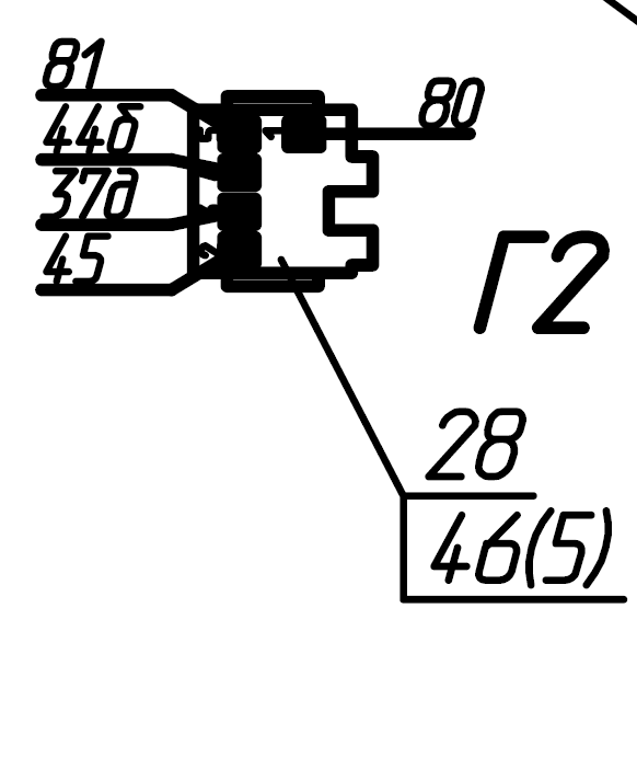

Выручайте. Восстанавливаю проводку и нигде не могу найти распиновку иммобилайзера F005V00678 (www.bazashop.ru/product_1091732.html). С назначением все понятно ( два контакта- катушка, +-12V и К-line) а вот с подключением проблема. :-?
Сообщение Blondi13 » Чт янв 12, 2017 17:27
80 - катушка иммобилайзера
81 - катушка иммобилайзера
37д - +12 В
44б - -12 В
45 - К-линия
SD_Plisken
Зарегистрирован: Чт янв 12, 2017 15:40
Сообщение SD_Plisken » Пт янв 13, 2017 09:15
Премного благодарен!!!
