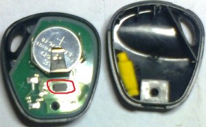

terro
Зарегистрирован: Ср июн 07, 2017 16:32
Откуда: самара
Работа штатного иммоблайзера
Сообщение terro » Ср июн 07, 2017 16:36
привет всем. можете подсказать, что за деталь на плате рядом с батарейкой? прямоугольная черная.

на фото где крестик там выпаян прямоугольник-антенка.

я вот про эту деталь. она выломана. за что отвечает она?

Сообщение Blondi13 » Ср июн 07, 2017 22:57
Без этой р\детальки брелок трупик.
Это кварц на 13.56 МГц.
