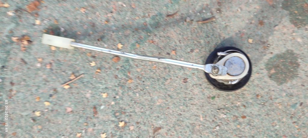

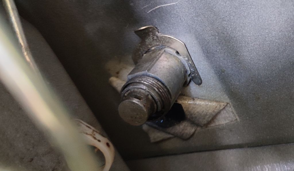

Сообщение siffok » Сб сен 03, 2022 19:00
Вскрыл передние двери. На каждом приводе сделал по два оборота назад - будем посмотреть. Что интересно - закрываются. Сколько оборотов сделали спецы Торгмаша.
По поводу механического замка - хочется рвать и метать.
Потерялась ШТИФТ крепления поводка!
Всё пропало
Под замком видите странную материю? Это малярный скотч, которым закрывали отверстие личинки замка при покраске, но оторвать до конца и выкинуть было лень.
Вернёмся к штифту. Как он может потеряться? А очень просто.
Товарищи сборщики не смогли одеть поводок на замок - потому что эта хрЕнова пластмасска никак не хочет устанавливаться на посадочное место. По факту она там должна быть с приличным натягом - ответственный элемент, но металл замка такой мягкий, что установить не согнув и заблокировав весь механизм без допоснасток невозможно. Тогда товарищи сборщики выдернули штифт, кое-как присобачили поводок и опять запихнули штифт, тоже кое-как.
А может и не запихнули - ловил магнитом в двери ничего не наловил.
При этом высоту поводка не отрегулировали - его и хватило на 10-ок закрываний в условиях средний температур с выворачиванием жестянки двери, а в морозы и металл дверки задубел и пластмасска с ним вместе, оттого сразу и соскочил. ||0
Почему уверенно заявляю - да потому что сам никак этот поводок установить не мог - погнул весь механизм, и только когда снял свой самодельный штифт сумел запихнуть поводок на место (но в мурзилке рекомендуется строго наоборот), да и то не до конца - слетел через несколько попыток, потому что высота не была отрегулирована.
В итоге поводок жёстко до щелчка сидит на механизме, высота строго отрегулирована по ходам механизма, вместо штифта сидит несгибаемая проволока. И!!! Начал срабатывать ЦЗ от поворота ключа!!! -/
Почему это всё нельзя было сделать на заводе?
Самодельный штифт

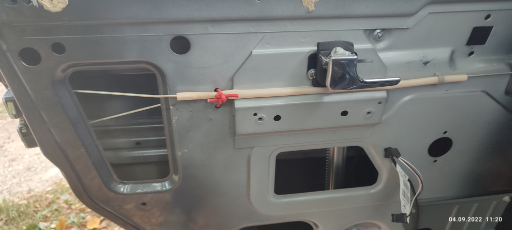

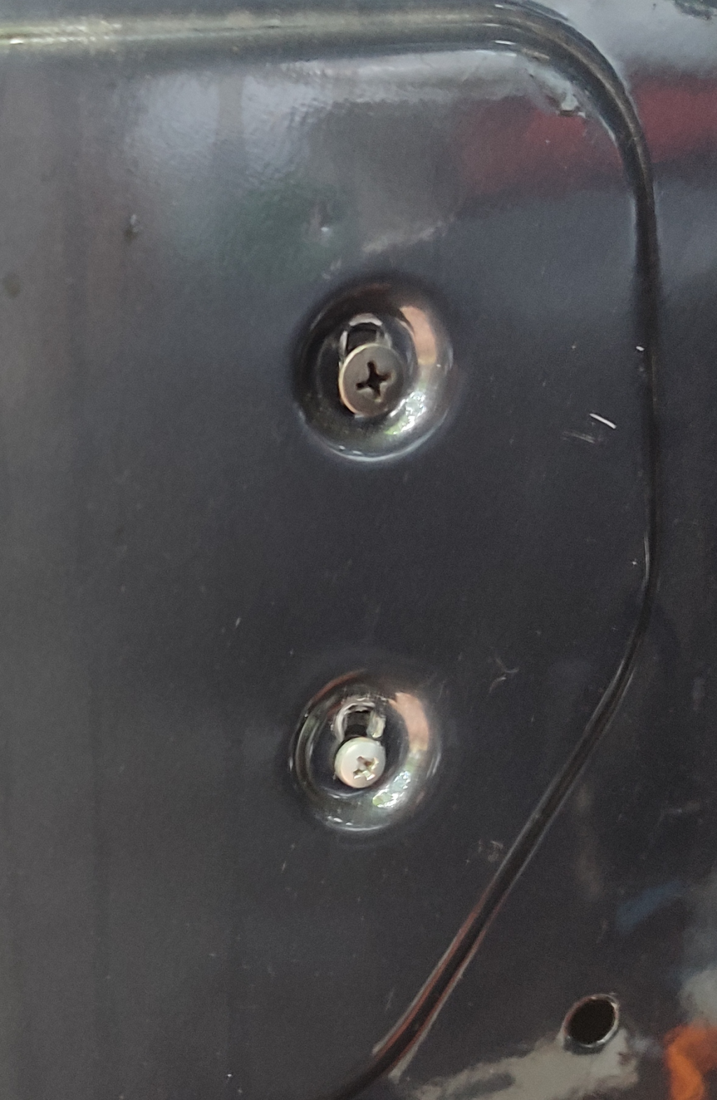

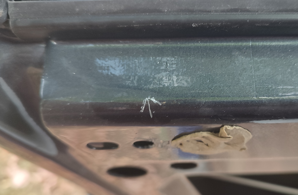

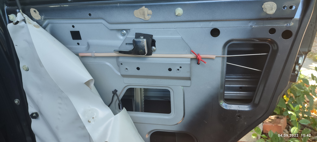

Сообщение siffok » Пн сен 05, 2022 09:28
Вскрыл задние двери - пипец.
Крайний кто туда залезал был Торгмаш - видимо наскальная живопись от них
Наскальная живопись
Замки регулировали они. На правой порвали резьбу в пластике привода ЦЗ не до конца, а вот на левой в хлам, поэтому вкрячили саморез большего диаметра.
Саморез
А вот кто соорудил такое макраме в обоих дверях для меня загадка:
Макраме-1
Макраме-2
