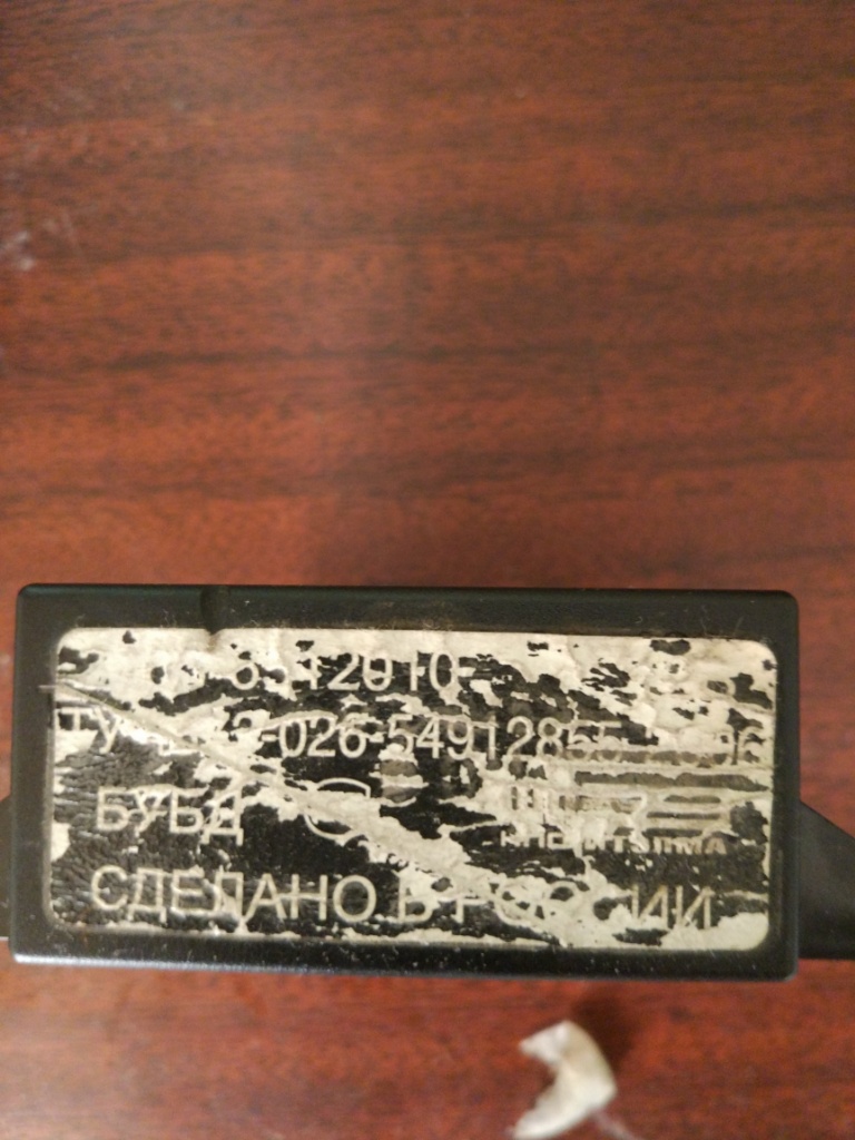

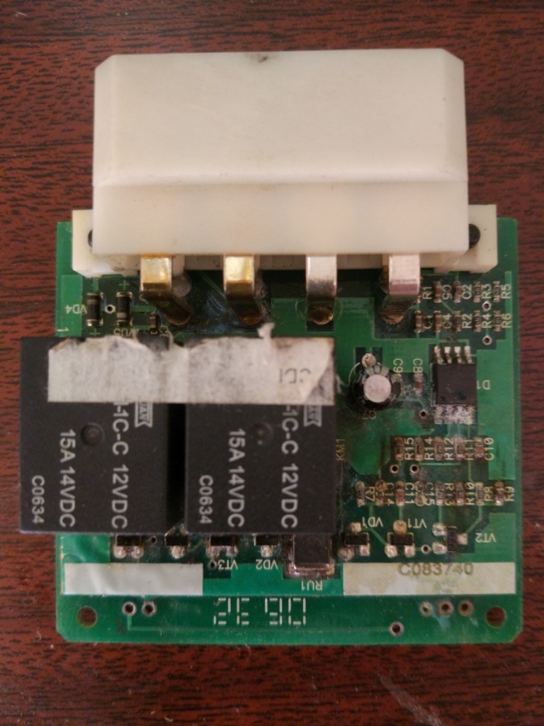

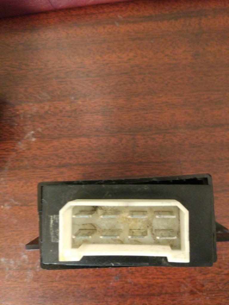

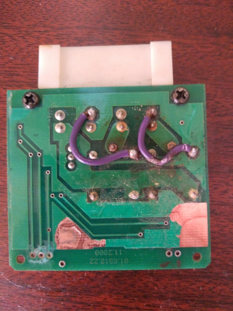

А восемь проводов в косе поплавились и слиплись межсобой? Для них тока хватило, если бы акум не умер,кто знает чем бы кончилось.Теперь вопрос в другом,у меня на разъеме восемь пинов, сига подключена к двум отдельным.На старом блоке были две перемычки на плате! Похоже на самопал,не знаю это с завода или установщики напаяли но замок от сиги не работает.Сама сига работет,ставит(снимает)охрану,реагирует на конечники, автозавд ит.т.дНо в новом блоке их нет.Можно ли сигу зацепить на управляющие провода идущие с актуатора в водительской двери,или будет кофликт сиги и актуатора? Может кто знает?Фотки скину чуть позже.
Отправлено спустя 2 часа 33 минуты 41 секунду:
Вот этот блок.
