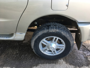

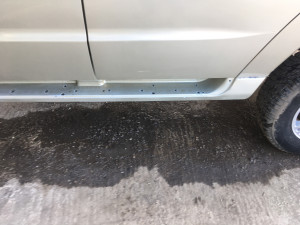

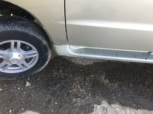

Машина июнь 12-го, пробег 49тыс. Цепь заводская, масло с КПП не переливает в РК. Рыжиков мало, проги и чуть чуть арки. Зачистил, покрыл боди, краской, лаком.

боди тема знакомая... сам своего покрывал на половину дверей по всему периметру, но помню на ниве ещё было, влага попала под него и трындец (( да и бодиком покрывать как минимум раз в год надо уж больно не долговечен он, отваливается со временем местами, такая порнография получается... раптор тоже говорят не айс под ним тоже ржавеет, правда ты это видишь когда уже поздно что либо делать ))) спасибо за отпискуШаман163 писал(а): ↑ Машина июнь 12-го, пробег 49тыс. Цепь заводская, масло с КПП не переливает в РК. Рыжиков мало, проги и чуть чуть арки. Зачистил, покрыл боди, краской, лаком.

sterny, всё зависит от того, как подготовил. Сверху боди, облил краской и лаком, для эстетики, но и крепче будет. На следующий год, хочу титаном или парторгом, облить. Качество покраски усиков такое, что нужно до металла шкурить, иначе, как во многих случаях, будет отслаиваться. Лучше чем сам, никто не сделает. Делать это буду, потому что езжу на охоту, об кусты царапается моментально.
