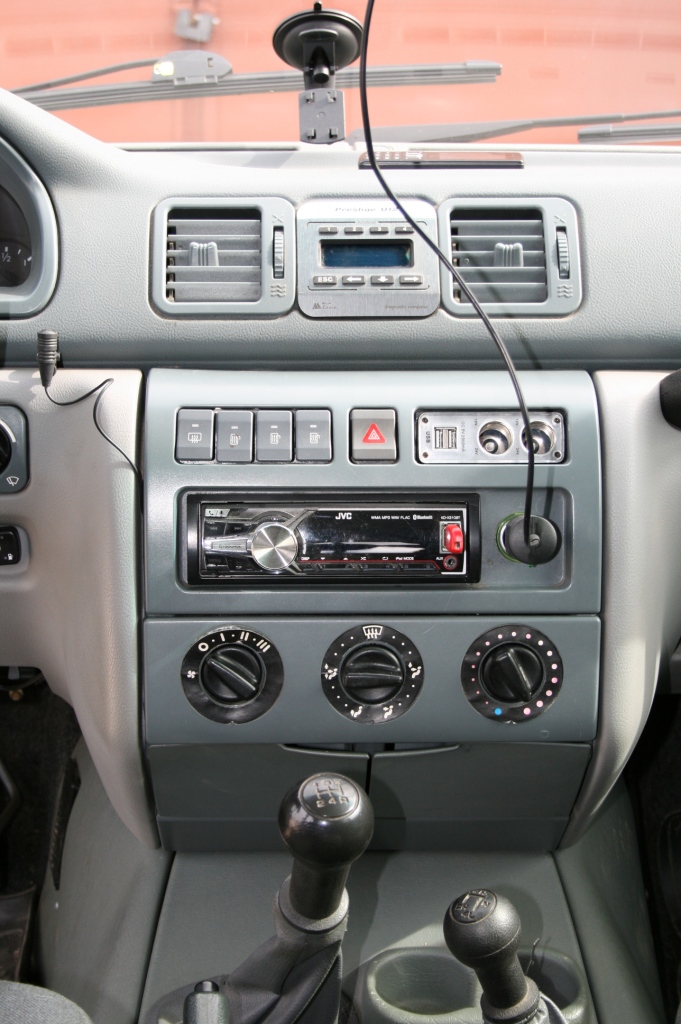

Сделать питание mini-USB агрегатам по-человечески...
Я решил проблему так:
Убрал вечно гремящий и не нужный подстаканник и вставил девайс...правда, чтобы реально заряжал, пришлось немного перепаять схему, доработать рукож... китайчатину. Размер совпал - запитал от прикуривателя, со своим предохранителем. Теперь и два УСБ реально работающих есть (Айпад и не Айпад) и две розетки. Цена вопроса 300 рэ и час работы. Проблем нет и органично вписалась- как будто там и должен стоять.
