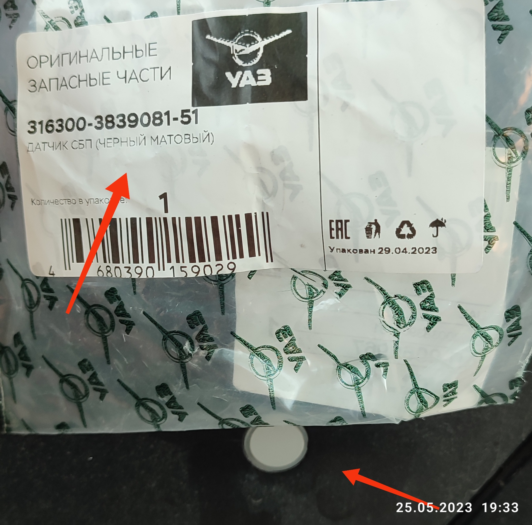

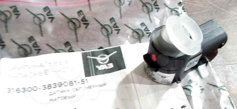

2) Передние датчики СБП - 316300-3839081-51 - без хвоста в виде буквы "Г" с разъёмом типа "Мама".
Датчик с наименованием "чёрный матовый" почему-то белый.

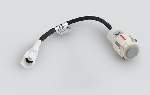

3) Задние датчики СБП - 316300-3839080-51 - с хвостом, с разъёмом типа "Мама".
Доступ к датчикам снизу бампера.
Не путать с датчиком парктроника 316300-3839080-30 - с хвостом, с разъёмом типа "Папа".

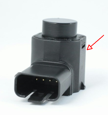

Передний датчик 316300-3839081-51 имеющий 3 контакта в продаже отсутствует.
Везде на маркетах вместо переднего активного датчика с 2019 года 316300-3839081-51 подсовывают передний активный датчик до 2017 3163-00-3839080-41 у которого 4 контакта.
Визуально можно сразу отличить по боковым плоским поверхностям и срезам на круглой резиновой прокладке.
В остальном датчики одинаковые - даже в разъём заходят.
